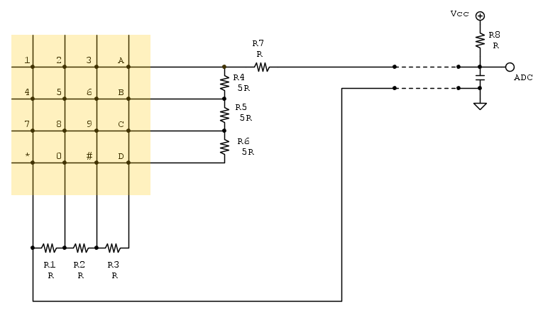

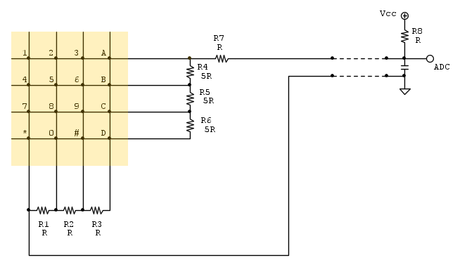

Messaggioda Foto UtentePietroBaima » 28 lug 2016, 15:40
Certo.
1. Collega la tastiera così:
2. Usa il riferimento dell'ADC diretto a Vcc esterna, senza usare il riferimento interno.
3. Usa questa tabella per leggere i valori (1 significa che leggi il fondo scala dell'ADC, per esempio se hai un ADC a 8 bit leggi 255, 1/2 significa che leggi 127 ecc...)
\begin{matrix}
O P E N & 1\\ \\
1 & 1/2 \\
2 & 2/3\\
3 & 3/4\\
A & 4/5\\ \\
4 & 6/7\\
5 & 7/8\\
6 & 8/9\\
B & 9/10\\
\end{matrix}
\begin{matrix}
7 & 11/12\\
8 & 12/13\\
9 & 13/14\\
C & 14/15\\ \\
* & 16/17\\
0 & 17/18\\
\# & 18/19\\
D &19/20\\
\end{matrix}
R potrebbe essere per esempio 1k\Omega, OPEN significa che non è stato premuto alcun tasto.
Potresti usare, come 5R, 4.7k\Omega.
Il condensatore potrebbe essere 10nF, per esempio.
Considera un margine di acquisizione dell'ADC, uno o due valori in più o in meno costituiscono un errore accettabile.
Ciao,
Pietro.

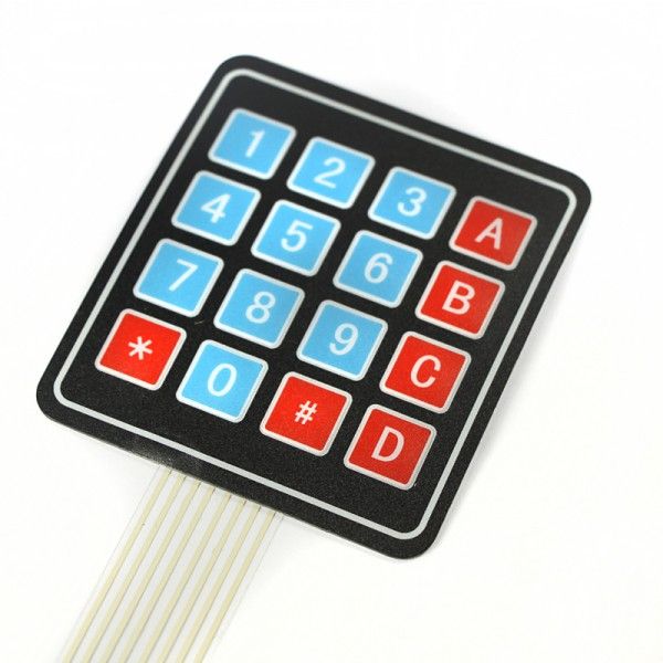

Messaggioda Foto Utentela1982 » 15 ago 2016, 18:29
ok ti ringrazio molto .. ma io intendevo inserire due keypad come figura:
non la tastiera del PC, se ho letto bene.
Ti ringrazio molto e ora cerco tante informazioni per creare il mio progetto e poi ti faro sapere.

Messaggioda Foto UtentePietroBaima » 16 ago 2016, 8:03
la1982 ha scritto:ok ti ringrazio molto .. ma io intendevo inserire due keypad come figura:
pure io :D
la1982 ha scritto:non la tastiera del PC, se ho letto bene.
tastiera del PC :?:
Non intendevo la tastiera del PC, se guardi bene l'immagine che hai postato vedrai che si tratta esattamente della tastiera che ho disegnato nel mio schema, devi solo collegare le resistenze come indicato.
la1982 ha scritto:Ti ringrazio molto e ora cerco tante informazioni per creare il mio progetto e poi ti faro sapere.
Saluti e buon settimana.
Prego!
Buona settimana anche a te!
Ciao,
Pietro.
PS: per favore, le immagini non inserirle da server esterno, ma postale come allegato, grazie. Ho corretto il tuo post.
