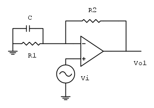

Devo fare il diagramma di bode di questo operazionale in configurazione. E' in configurazione non invertente quindi senza troppi conti dico che la funzione di trasferimento è
\frac{V_{o1}}{V_i}=\frac{R_2}{Z}+1
dove Z=\frac{R_1}{1+j \omega R_1 C}
Metto insieme e vorrei che mi confermaste il passaggio perché mi viene una FdT con uno zero e basta.
\frac{V_{o1}}{V_i}=R_2 \frac{1+j \omega R_1 C}{R_1}+1=\frac{R_2}{R_1}(j \omega R_1 C+R_1+1)
Oppure conto un polo nell'origine dato dall'operazionale quando faccio il diagramma di Bode?
Poi la pulsazione a -3dB la calcolo come ((R_1\text{//}R_2)C)^{-1}

Il conto è giusto, il polo viene a frequenza infinita. Nella realtà non è possibile che il guadagno tenda a infinIto quando la frequenza sale, entrano in gioco i poli dell'operazionale.
Quel circuito, dalla frequenza dello zero in su, è un derivatore, ed è instabile. Hai già studiato la stabilità e il margine di fase?

Si ma non è richiesto. Mi veniva solo chiesto funzione di trasferimento e dire se è un filtro LP o HP. Direi che è un HP, no?
Secondo me si sono persi qualcosa nel disegno perché non sono mai venute FdT instabili in questo corso.

Sì è un passa alto.
