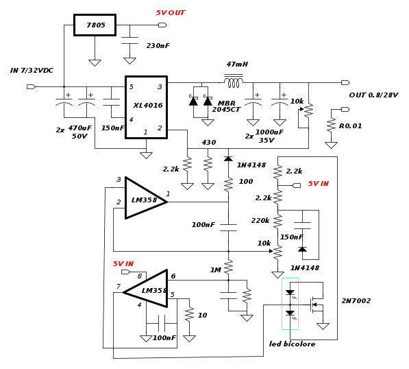

Ciao,
come da titolo vorrei progettare un alimentatore alimentato in alternata limitato a 27V e 3A (lo devo usare per la carica di due batterie al Pb-gel 2x 12V 24Ah),
pensavo di fare classico trasformatore 230/24, ponte di diodi, condensatore con elettronica di controllo per limitare i27V e i 3A
avete degli integrati da consigliarmi o altre soluzioni da propormi?

[6] Re: Alimentatore 230Vac ==> 27Vdc 3A lim. in corrente e tens
Messaggioda Foto Utentemarco438 » 27 ago 2016, 17:44
Se serve per la ricarica di batterie, sara' necessario che l'alimentatore sia limitabile in corrente oltre che regolabile in tensione.
Quindi, dopo trasformatore e ponte potresti mettere uno step-down sul genere di questo:
Non e' un'impresa da poco se si considerano le difficolta' costruttive e del layout ma, come detto da altri, esistono in commercio cose simili a pochi dollari in Cina.
Sia l'integrato che il diodo schottky devono comunque essere posti su dissipatore, anche se di modeste dimensioni.
[7] Re: Alimentatore 230Vac ==> 27Vdc 3A lim. in corrente e tens
Messaggioda Foto Utenteibra » 27 ago 2016, 18:00
strano quel collegamento sul led bicolore...

[8] Re: Alimentatore 230Vac ==> 27Vdc 3A lim. in corrente e tens
Messaggioda Foto Utentefrancicoma » 27 ago 2016, 18:59
:shock: mi sa si che passerò ad un caricabatterie pronto che mi conviene...
grazie comunque per lo schema del circuito, adesso gli do un'occhiata più approfondita

[10] Re: Alimentatore 230Vac ==> 27Vdc 3A lim. in corrente e tens
Messaggioda Foto Utentefrancicoma » 27 ago 2016, 19:18
ho dato una vista al datasheet del xl4016, ho visto che noi dobbiamo costruire un circuito retroattivo che alzi o abbassi la tensione sul secondo pin (FB feedback) l la tensione deve essere 1.25.
per controllare in tensone ho visto che avete giustamente messo il classico partitore di tensione con il trimmer regolabile :ok:
non ho capito invece come funziona la parte del circuito che controlla anche la corrente...
sinceramente appena ho visto la resistenza di shunt in uscita dal carico immaginavo che da quella si prelevava la tensione, con un op-amp l'aumentavi e in qualche modo la portavi al pin 2 senza creare interferenze con la parte che controlla la tensione...
invece e tutto diverso #-o come funziona?
