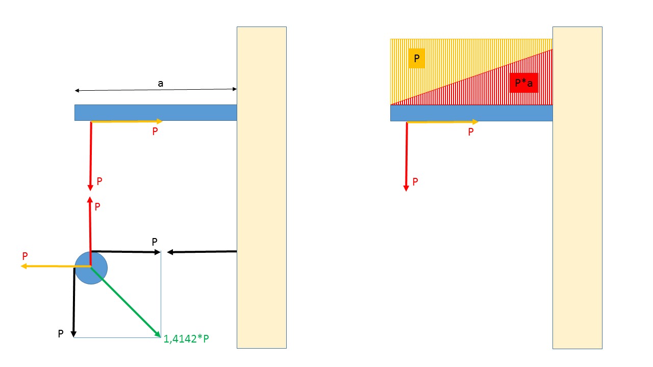

richiurci ha scritto:così di getto.... credo sostenga esattamente P, e poiché c'è anche P orizzontale il modulo della forza che agisce sulla trave è 1,41P e non 0,707P
Su questa cosa, però non sono convinto
Se il raggio della puleggia è ininfluente sul peso verticale, allora la trave non dovrebbe sopportare più del peso.
Però una parte di questo peso si scarica sulla parete.
Semmai si potrebbe dire che in questo caso, per sorreggere un peso P si devono esercitare due forze la cui somma ( in modulo) è superiore al peso e cioè 1,41 volte, cioè 0.707 + 0.707 e la trave se ne grave di una parte inferiore a P.
Però, ripeto, potrei sbagliarmi..

[14] Re: Carrucola
Sul supporto della carrucola c'e` una forza P verso il basso e una forza P verso destra che fanno una forza di SQRT(2) x P diretta verso 45 gradi in basso a destra e quindi il supporto applica la stessa forza in verso contrario al perno della carrucola.

pixy, faccio un ragionamento.
Immagina di ruotare il punto di ancoraggio al muro...
Se fosse sul pavimento... potresti sostituirlo con un peso uguale per avere l'equilibrio.
La trave dovrebbe reggere 2P diretto esattamente in verticale.
Ruotando il fissaggio riduci gradualmente la componente verticale del peso sorretto; a 90°C il muro non ti da componente verticale quindi la trave regge una componente verticale pari a P + una orizzontale -> 1,41P totale (ma lei si rompe se quella verticale supera P, da quanto hai scritto)
Se il fissaggio fosse in alto... la trave reggerebbe esattamente P (sola comp verticale)

[16] Re: Carrucola
Pixy ha scritto:Devo calcolare il momento sulla trave , ma non sono sicuro del peso che deve sostenere
Quindi per rispondere alla domanda "vera" ed evitare incomprensioni, la componente utile per il calcolo del momento è il solo peso P e la componente orizzontale (in giallo) applica una compressione alla trave.
(Questo naturalmente se nel mio schema qui sotto ho interpretato correttamente la situazione)
[17] Re: Carrucola
Grazie ragazzi.
Allora...
Se ho capito bene, vale il ragionamento primo fatto da
richiurci.
Per spiegarci in modo univoco.
In pratica , se mettessi un dinamometro al posto della molla che va alla parete e un dinamometro che regge anche la carrucola, su ambedue leggerei il peso P
Per esempio se la massa del peso fosse 100 kg e perciò il peso forza 980 N , su ambedue i dinamometri leggerei 980 N . Giusto ?, ho capito bene ?
Mentre io pensavo che i 980 N si ripartissero fra la parete e la trave ( ma a quanto ho capito , pensavo male )
Allora per calcolare il momento alla base della trave, devo soltanto prendere in considerazione il peso P e basta.
Ho capito bene ?

[18] Re: Carrucola
Nel primo disegno sembra che la trave che sostiene la carrucola sia verticale, nel disegno fatto da
balduzz la trave e` orizzontale. Per il calcolo del momento si ha sempre lo stesso risultato, dato che le due forze sono uguali. Pero` nel primo caso la forza verticale fa lavorare la trave a trazione, in aggiunta al suo peso proprio, nel secondo caso invece la componente orizzontale da` una componente di compressione mentre quella verticale, oltre al momento da` un contributo al taglio.
Sempre che ricordi bene scienza delle costruzioni!

[20] Re: Carrucola
Ok.
Grazie a tutti.
Il disegno esatto è il mio nel primo post
Però anche quello che hai fatto tu
balduzzpenso vada bene. La differenza sta che la trave invece di essere posta sulla stessa parete dove è posta la molla, in verità la trave è posta su un' altra parete.
Lo schema è un puro e semplice esercizio che mi sono sottoposto.
Il tutto è nato dal fatto che in effetti , per dei lavori, ho una carrucola fissata ad una trave con una piccola impalcatura per tirare su e giù dei materiali ad un terzo piano.
Ma, siccome , quando non lavoro fissol' impalcatura sospesa con una corda ad una parete laterale e a volta ci rimane anche qualche piccolo peso, pensavo che in questo modo addirittura avrei "sgravato" il peso sostenuto dalla trave di almeno 0.707 volte, ma in verità era solo una mia illusione a quanto ho capito.
