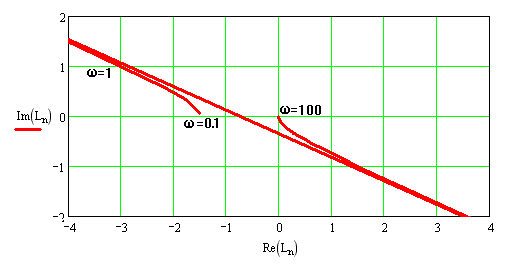

Buongiorno! Non ho capito come fare il diagramma di Nyquist della L(s) nel caso in cui questa abbia poli immaginari puri. Ad esempio:
L(s)= s^2-6s+9
(s^2+2)(s-3)
Potete aiutarmi?..Grazie!

Guarda che e' un trucco! (il numeratore e' il quadrato del secondo binomio del denominatore)

Si, me ne ero accorta, ma restano comunque i due poli immaginari puri e non so come tracciare il diagramma di Nyquist..

Occorre calcolare la funzione L(j \omega ) in punti significativi di \omega e tracciare il grafico
nel piano complesso:

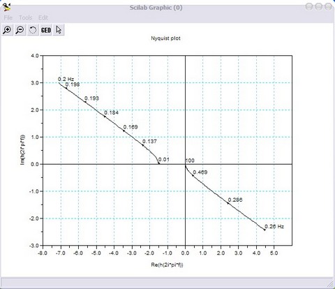

Potresti usare Scilab con un paio di righe nell'editor, per poter visualizzare la parte di interesse.
Codice: Seleziona tutto
clf();
s=poly(0,'s');
h=syslin('c',(s-3)/(s^2+2 ) ) ;
nyquist(h,0.01,0.2)
nyquist(h,0.26,100)
ho usato solo due intervalli di frequenza per visualizzare la parte centrale con maggior definizione.
NB: con Scilab i parametro visualizzato e' la frequenza in Hz.
