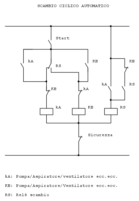

L'argomento di Foto Utentezarate6 mi a fatto venire in mente gli schemi unifilari che facevo alla scuola professionale più di venti anni fa.
Senza presunzione e per provare il programma, ho provato a fare questo schema per il funzionamento ciclico di due contattori per alimentare alternativamente delle pompe sommerse, ventilatori ecc.ecc.
Secondo voi può funzionare o manca qualcosa ? ( comadi o protezioni varie )

Sì, l'alternanza dovrebbe funzionare, ma penso
si dovrebbe prevedere il funzionamento di una sola pompa
nel caso di disservizio dell'altra (per intervento di protezioni
o manutenzione), forzando lo stato di RS.

Non funziona l'alternanza delle pompe.Vedi bene lo schema ...La bobina del rele di scambio e i normalmete aperto e normalmente chiusi dei rele ra e rb

errata corrige :normalmente aperto e normalmente chiuso dei rele kA e kb

Quando si eccita kb la bobina del rele rs non si alimenta quindi funziona sempre una sola pompa

Vediamo il mio ragionamento.
Allo START parte sempre kA perché la corrente passa dal contatto di Rs
kA si eccita e apre il contatto su Kb e chiude su Rs
Rs si eccita e scambia sul circuito di Kb che non può partire perché inibito da kA
A fine lavoro il contatto SICUREZZA ( forse è meglio chiamarlo STOP ) apre e fa cadere kA
Al nuovo STAR la corrente passa al ciruito di Kb dato che Rs è alimentato in autoritenuta ed è chiuso sul suo circuito
Kb fa cadere Rs che torna sul ciruito di kA.
Spero di essermi spiegato, comunque sei libero di modificarlo come vuoi

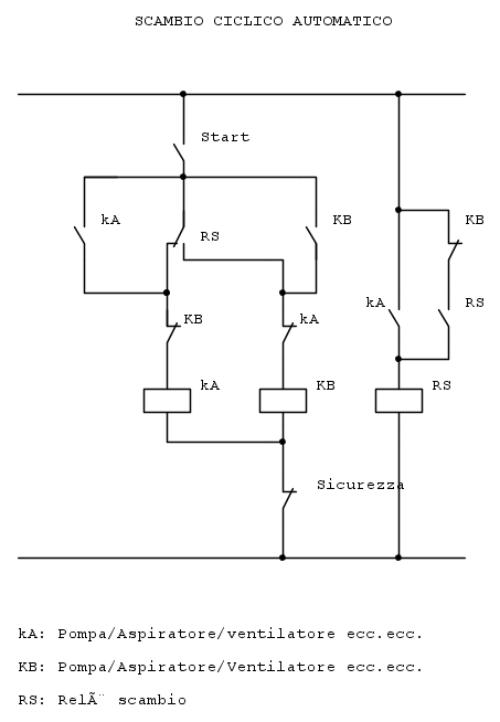

Saro' arruginito ma non mi risulta che alla prossima partenza si eccita prima kb.Se il rele di scambio e' monostabile quando il contatto di sicurezza cioe' lo stop (mettiamo sia un livello max di un galleggiante) apre il circuito cade l'autoritenuta.Quindi partira sempre kA per primo .

Hai pienamente ragione #-o
Forse così funziona.
Grazie :ok:

No, dopo kA non succede poi più nulla.
A proposito al posto Rs, metti un timer (Ts), almeno hai una transizione a tempo tra kA e Kb con un tempo, altrimenti, quuando riesci a faro giusto divenerebbe una mitragliatrice.
Forza avanti, rifare tutto e si può rendere anche più leggibile.
Dacci dentro, e fai più tentativi, senza paura, qui non ti si dà il voto o ti si boccia come a scuola.
