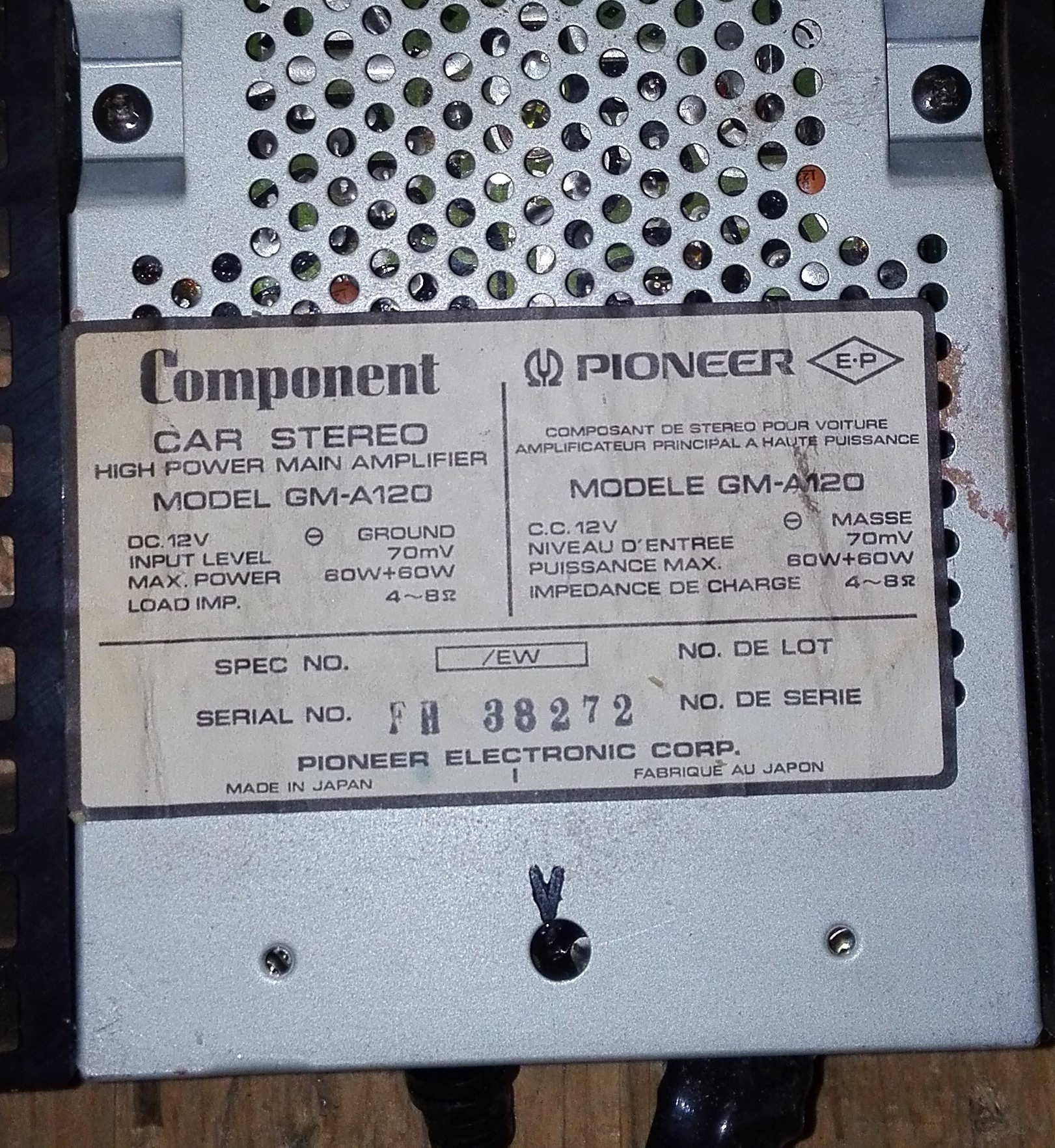

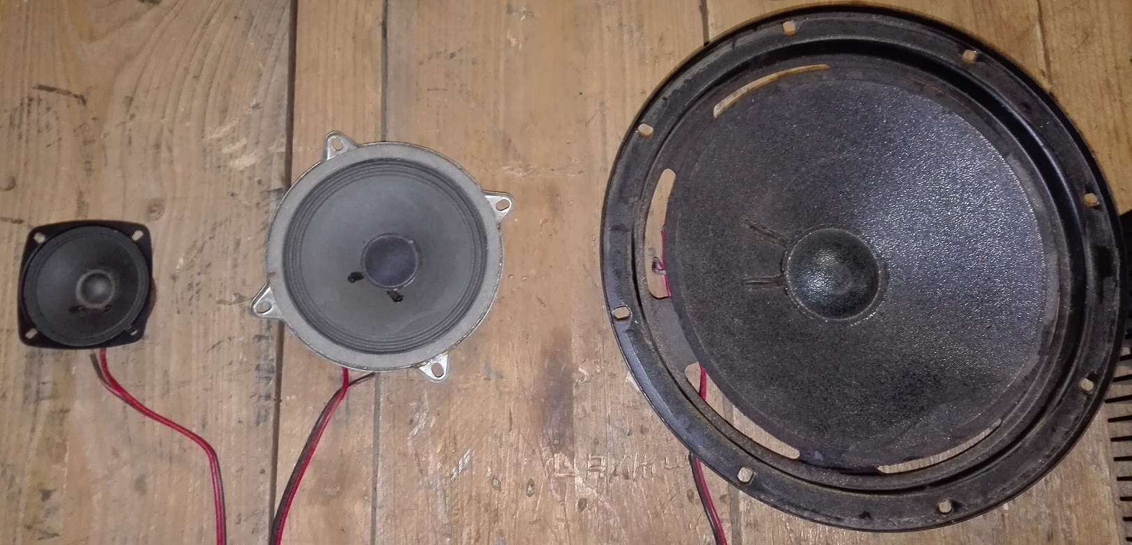

Messaggioda Foto Utentedav » 4 set 2016, 19:35
Le misure sono:
tweeter 65mm
midrange 110mm
woofer 225mm (ho già ordinato i surround nuovi perché quelli vecchi si sono sgretolati)
Questi sono i dati di targa dell'amplificatore

Messaggioda Foto Utentesetteali » 4 set 2016, 19:45
mamma mia!!!!!!!!!!!!!!!!!
il Woofer .......ha la sospensione non ha la sospensione.
il tweeter può andare, mi pare che sia discreto, ma non vedo bene.
il Midrange non credo che sia validissimo.
Valuta te....
E ad essere sincero, non credo che potessero sopportare i 50W dell'amplificatore.
Non credo che tu ci possa tirare fuori un granchè, dopo aver riparato il woofer.
Non vedo una soluzione valida :(
