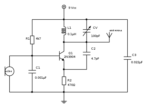

Buongiorno,
riporto lo schema con le correzioni sui valori di C2 ed R2.

L= 0,1 uH; C= 100 pF
F = 1/(6,28*Radq(L*C))= 1/(6,28*Radq(0,1*10^-6 * 100* 10^-12)) =1000*10^6 /(6,28*Radq(0,1 * 100)) = circa 50 MHz
I condensatori variabili hanno una escursione al massimo nel rapporto 1:10.
Per la banda FM 88-102 MHz, tenendo conto della influenza delle capacità parassite dell'antenna e del transistor e dei condensatori presenti: un condensatore variabile da 20, 30 o 50 pF massimi forse va ugualmente bene o meglio di quello indicato da 100 pF.
Il microfono deve essere piezoelettrico, forse uno electret è sufficientemente alimentato e anche lui va bene.

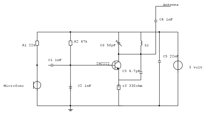

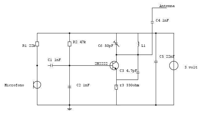

Navigando ancora un po', cercando informazioni sempre sullo stesso circuito ho trovato questo, che è simile con qualche leggera modifica (c'è un condensatore da 1nF e un resistore in più) ed è alimentato a 3 volt.
Sul sito non è indicato il valore dell'induttanza ma solamente come crearla
(Ecco il link del sito: http://www.electronicshub.org/fm-bugger-circuit/)
Per quanto riguarda il valore del condensatore variabile ho fatto qualche prova tramite un tool online
(che potete trovare a questo indirizzo web: http://www.claredot.net/it/sez_Elettron ... onanza.php) ed effettivamente sembra che un condesatore variabile da 50pF vada più che bene!
Grazie a tutti! :)

Si il circuito è praticamente il solito, con la variante sul mike che lo hanno alimentato separato dalla base ( senz'altro è meglio).
E come vedi la resistenza di E l'hanno portata a 330 Ohm, ma potrai fare delle prove a ridurla e vedere i vantaggi.
La bobina è valido sempre il discorso di prima.
Non ti rimane che provare a montarlo

Lo schema elettrico dei due trasmettitori è simile:
Cambiano i seguenti valori:
Schema 1 messaggio 16: alimentazione 9 V, R emettitore massa 470 ohm, R base 4,7 kohm
Schema 2 messaggio 18: alimentazione 3 V, R emettitore massa 330 ohm, R base 47 kohm
Calcolo la massima potenza elettrica di alimentazione disponibile all'oscillatore:
Pdisp = ((Valim)^2)/4R ;(se ricordo bene )
Schema 1 Pdisp = 9*9/4*470 = 81/1,9 = 45 mW
Schema 2 Pdisp = 3*3/4*330 = 3/1,3 = 2,3 mW
il trasmettitore dello schema 1 è potenzialmente molto più potente di quello dello schema 2.
Poi la potenza a RF emessa sarà una frazione piccola ( 1/10 ??) di quella elettrica massima disponibile.
L'antenna sarà uno stilo lungo qualche decimetro ??
La modulazione sarà un misto di FM e AM; avvicinando la mano all'oscillatore o alla antenna si altera la capacità del circuito risonante e si provoca lo slittamento della frequenza emessa anche di qualche % ( 1 MHz a 90 MHz).
