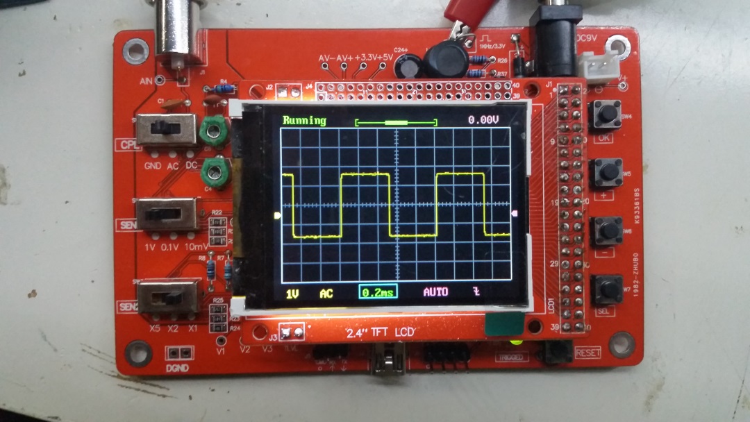

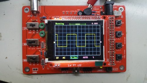

Una bella notizia :mrgreen: :mrgreen: dopo aver sostituito la resistenza dalla cina col furgone inizia a funzionare correttamente. Grazie Foto UtenteBrunoValente =D>

BrunoValente ha scritto:...Nei due circuiti il guadagno è diverso e il rapporto tra i due vale 3.5, valore molto prossimo alla stima fatta prima dell'errore che era 4...
Ieri sera mi sbagliavo, il rapporto tra i guadagni non vale 3.5 ma vale proprio 4, quindi anche la stima dell'errore era azzeccata :-)
setteali ha scritto:Mi piacerebbe sapere da Foto UtenteBrunoValente che tecnica ha usato......se le due foto degli schemi le ha stampate o solo una o si era buttato giuù degli appunti sui valori ?
Nessuna stampa, mi ha insospettito il livello del segnale da te misurato all'uscita del secondo operazionale, ho calcolato il rapporto con quello di ingresso e il guadagno che ne veniva fuori non corrispondeva a quanto mi aspettavo, quindi doveva essere il secondo operazionale a non guadagnare quanto previsto e quindi...

ma, forse sarebbe stato meglio se, controllando l'originalità del kit sul sito, avessi anche controllato la versione hardware
"The only hardware diffference between 13803K/04K and 13801K/02K is the value of R11. For 13803K/04K R11 uses 150 ohm. For 13801K/02K it is 1.5K."
