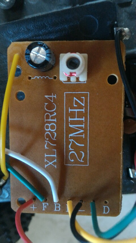

Sul retro del PCB c'è un simbolo di induttore senza alcun componente, sulla faccia opposta dei 2 buchi ci sono dei punti di stagno. Potrebbe essere il componente mancante?

Ho effettuato un'ulteriore prova. Toccando le 2 antenne i comandi funzionano!
Non è un problema di pila, quella a 9v del trasmettitore l'ho anche sostituita, ma le cose non cambiano.
Il problema è nel circuito di trasmissione-ricezione.

Non mi hai risposto se l' alimentazione della macchinina è a 18 V
Comunque se toccando fra di loro le antenne i comandi funzionano, devi provare a smuovere quel trimmer multigiri che hai fatto vedere con l' ultima foto. Lo devi movere piano piano e poi provare.

La macchinina è alimentata a 6v. Comunque 3,8v penso sia un valore corretto perché ponteggiando il pin di alimentazione a 3,8v con le uscite sx,dx,fwd,bwd i motori girano normalmente.

Solo 6 V ?
Mahh...mi sa allora che non capisco bene.
Fra l' alimentazione di 6 V della batteria e l' alimentazione del pin 13 , se non sbaglio c'è una resistenza da 470 ohm , tra l' altro non vedo nemmeno lo zener, ma ci dovrebbe essere...
Se lo zener fosse intorno ai 3, 8 V la corrente massima che potrebbe assorbire l' integrato sarebbe veramente minima
Controlla che la tensione della batteria da 6 V raggiunga per bene lo stampato ( a volte i portabatterie si ossidano e creano problemi.)
Comunque ti consiglio di verificare la tensione anche sul circuito dell'altra macchinina, così siamo più tranquilli
Questo non significa niente, perché con 3,8 V alimenti i comandi del buffer (o forse è un drive motorini ) e non i motorini

electrocompa ha scritto:. Comunque 3,8v penso sia un valore corretto perché ponteggiando il pin di alimentazione a 3,8v con le uscite sx,dx,fwd,bwd i motori girano normalmente.
Grazie mille, appena avrò l'altra auto a portata di mano farò una comparazione.
Comunque i 6v arrivano alla scheda, li ho misurati.
Scusa ma quando faccio il ponte tra i pin dell'integrato rx2g non simulo il lavoro che dovrebbe fare lui internamente se la ricezione funzionasse? E visto in questo caso tutto sembra funzionare correttamente, non significa che probabilmente la tensione è quella giusta?

Ho provato ad accordare il circuito di ricezione girando lentamente la vite prima in senso orario, poi antiorario. Non ho ottenuto alcun beneficio, tuttavia ho notato un difetto del nucleo, probabilmente nel suo filetto, in quanto ora risulta posizionato tutto dentro (verso la scheda), come se avessi girato col cacciavite per farlo avanzare fino in fondo. Ho cercato di estrarlo, ruotando in senso antiorario, ma non esce più. Presumo si tratti di un difetto della filettatura, inoltre adesso non funziona più nemmeno facendo toccare le 2 antenne. Si potrebbe recuperare quell'induttanza?magari provo a sostituirla..

Non credo proprio che l'induttanza sia da cambiare.
La togli dal circuito e premendo con cautela con un cacciavite togli il nucleo e lo riinfilii da sopra dopo aver risaldato la bobina.
Poi sempre con cautela a piccoli passi rifai la taratura stando attento a non scheggiare il nucleo dove c'è l'impronta del cacciavite.
Una volta trovata la posizione, ci coli una goccia di cera.

Ho sfilato il nucleo dalla sua sede, aiutandomi con il foro presente sul retro del PCB. Ho quindi provato a riposizionarlo variando leggermente la sua posizione da tutto fuori a tutto dentro. Ho tentato anche di farlo a tasto premuto del radiocomando, per vedere se beccavo la posizione giusta... niente da fare. L'unico modo perché la macchina riceva il segnale è posizionare il nucleo ad una profondità intermedia e toccare le 2 antenne.
Ho notato inoltre che il filetto (penso quello di plastica, parte femmina, su cui sono avvolte le spire) è difettoso, infatti inserendo il nucleo questo avanza linearmente e non per avvitamento.
