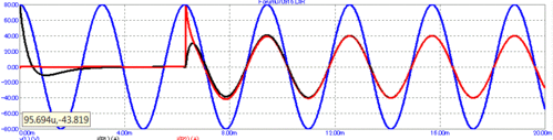

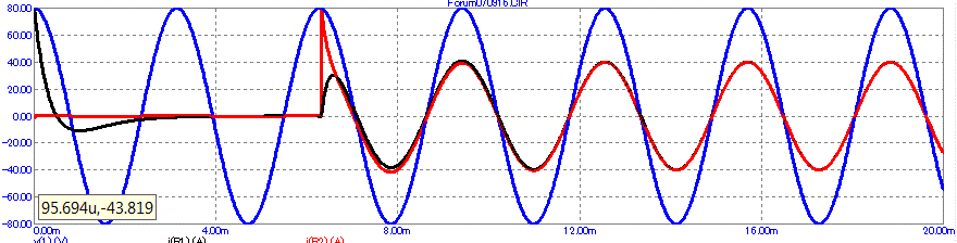

Messaggioda Foto Utenteg.schgor » 8 set 2016, 7:40
In realtà il transitorio è on po' più complicato,
come risulta dalla simulazione:
(traccia blu tensione di alimentazione,
nera corrente iR1, rossa iR2....)
Foto Utenteg.schgor
57,8k 9 12 13
Messaggi: 16971
Località: MILANO

[9] Re: Esercizi del secondo ordine Risonanza
Messaggioda Foto Utenteg.schgor » 8 set 2016, 15:17
Per la simulazione ho usato Micro-Cap.
l?analisi del transitorio richiede la condizione iniziale iL(0),
(corrente in L all'istante t=0), che si "scarica" su C ed R2.
Foto Utenteg.schgor
57,8k 9 12 13
