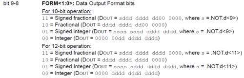

Per prima cosa ricordati che lavorando in Q15 può direttamente ricevere dall'ADC un valore fractional centrato tra V_{ref+} e V_{ref-} tramite il campo FORM del registro ADCON1:
questo può semplificarti la vita.

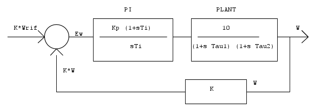

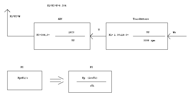

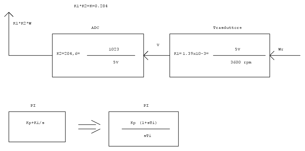

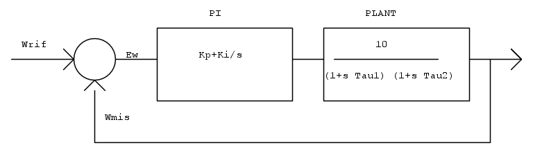

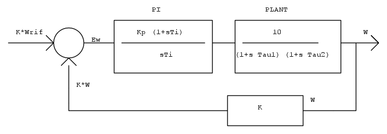

Ragazzi grazie per i preziosi interventi ma purtroppo devo fare un passo indietro perché mi rendo conto di NON aver capito una cosa fondamentale, in pratica facciamo il caso che devo regolare una velocità agendo su una tensione (so' che si mette un anello di corrente piu' interno ma tralasciamo perché è altro che voglio capire), quindi mi disegno su carta questo schema:
Adesso so' che nella realtà c'è il trasduttore (supponiamo una dinamo tachimetrica che a 3600rpm mi dia 5v) e c'è l'adc (supponiamo a 10bit) che portero' in contro tramite la costante riassuntiva K, inoltre il PI posso scriverlo in modo diverso, il tutto nella seguente immagine:
Ultima modifica di Foto Utentepeppe855 il 13 set 2016, 17:50, modificato 1 volta in totale.

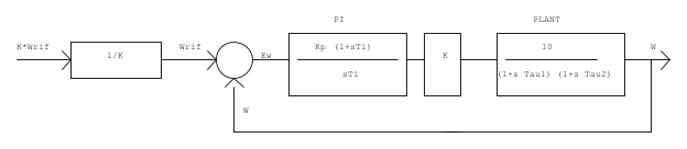

[17] Re: PID della libreria DSP microchip
Messaggioda Foto Utentepeppe855 » 13 set 2016, 17:48
Spezzo in due il post perché non entra.

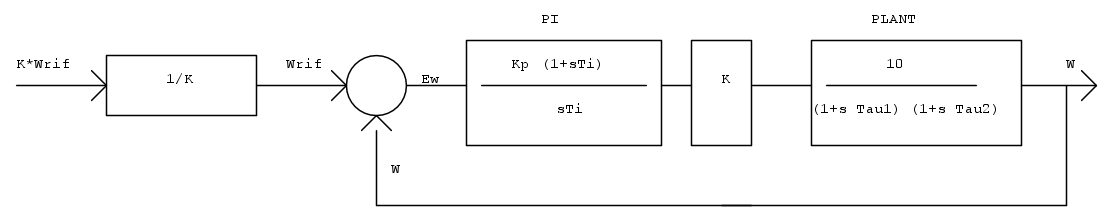

Per cui il primo schema si modifica diventando il seguente (ovviamente nel nodo sommatore devono arrivare due grandezze della stessa unità di misura):
Adesso voglio fare la taratura del regolatore applicando il luogo delle radici e per questo mi serve portare lo schema in retroazione unitaria, operazione fattibile portando il K in catena diretta ed a monte del nodo sommatore come 1/K, cioè:
Sono giunto a ricavarmi i miei parametri Kp Ki.
Adesso viene la parte poco chiara per me, cioè voglio scriverlo sul dsp senza falsare i valori del mio PI vediamo:
- Impongo da potenziometro il massimo, decidendo di visualizzare il risultato come un integer senza segno cioè ADCBUF=0000001111111111;
- Shifto ADCBUF0 a sx di 5 bit caricandolo nella variabile Rif= ADCBUF0<<5; Rif=0111111111100000;
- In pratica sto considerando Rif nel formato Q11.5;
- Voglio riportare Rif in rpm usando Z=3600/1023 ------>Z=3.51906;
- Per non perdere in risoluzione porto Z nel formato Q3.13 cioè Z*2^13=28829;
- Svolgo il prodotto Rif*Z cosi': ((signed long)Rif*Z)>>15;
- Il risultato è nella forma Q13.3 cioè sarebbe (3600*2^3)=28800;
- Faccio lo stesso iter per la misura di velocità da resolver e avro' Speed= Q13.3;
Adesso devo calcolare l'errore di velocità, operazione che posso fare poiché ho il punto decimale nella stessa posizione, quindi Ew sara' nel formato Q13.3.
- Il mio Kp facciamo finta sia venuto Kp=0.3 (mi serve che sia inferiore ad 1 per rendere il discorso piu' generale) e facciamo anche finta che sia un regolatore con solo Kp;
- Non lavorando con i float mi porto quel Kp nel formato Q1.15 facendo 0.3*2^15=9831;
-Tocca eseguire il prodotto tra Ew (che in formato Q13.3) e Kp (in formato Q1.15);
- Nella peggiore delle ipotesi tale prodotto nella realtà varra' 3600*0.3=1080 ovvero basteranno 10+1 bit per la parte intera (1 per il segno), quindi quel prodotto sara' fatto cosi' : ((signed long)Ew*Kp)>>14; cioè avro' il risultato nella forma Q11.5;
- Adesso quel risultato posso portarlo in Q11.0 cioè prendermi la sola parte intera e vedere se è soggetta a saturazione e poi farne calcolarne il dutycycle.
Facendo queste operazioni secondo voi ho alterato il PI di partenza e il risultato finale?
Grazie infinite
