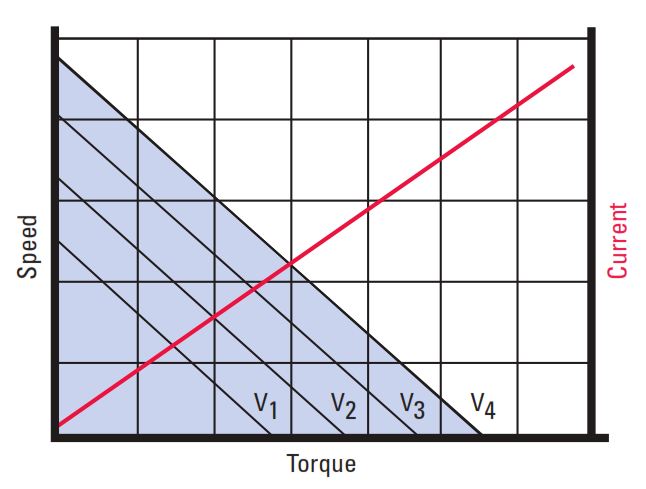

Questa la curva Velocità & Coppia Vs tensione di alimentazione di un motore tipo quello in questione (V1, V2, V3, V4 sono le tensioni via via crescenti)
Perfettamente vero che riducendo la tensione si riduce linearmente la velocità ... ma purtroppo anche la coppia.
L'unica che rimane intatta è la curva della corrente. Ma è ovvio che riducendo la tensione inevitabilmente si riduce pure la corrente a motore bloccato quindi la coppia alla parternza.
Che poi il modello di motore linkato abbia una retta di corrente particolarmente ripida (quindi ha una resistenza degli avvolgimenti particolarmente bassa) e quindi l'effetto di perdita di coppia sia meno accentuato ... ma ripeto, sotto verti valori di tensione nominale la coppia diventa ridicola.
Se quel motore fa 3000 rpm a 36V per ottenerne 200 di rpm lo devi alimentare a 2,5V circa
Ma la coppia passerà da 3Nm a soli 0,2Nm !

Foto UtenteSerTom non capisco come interpretare la curva caratteristica che hai postato. Sembrerebbe essere una curva a potenza costante (per diverse tensioni Vi) dato che il prodotto di Speed e Torque si mantiene costante. In tal caso, alla decrescita della frequenza meccanica, quindi del numero di giri, si accompagnerebbe un'aumento lineare della coppia se la potenza non venisse variata, e questa sarebbe un'ottima cosa, no?
Dalle curve poi si evince che al variare della tensione V si ha una variazione di coppia e giri dello stesso valore per entrambi. Ma io non andrei a variare in modo diretto la tensione di alimentazione, bensì la potenza media utilizzando la regolazione in PWM. Il discorso è diverso o alla fin fine è la stessa cosa?

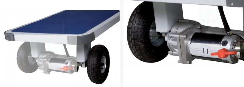

beh mica ho scritto di comprarlo :mrgreen: ...
dettaglio motore

L'immagine di eAlucarD in [26] è evidente ... cos'è quella roba fra il motore e la ruota ?
