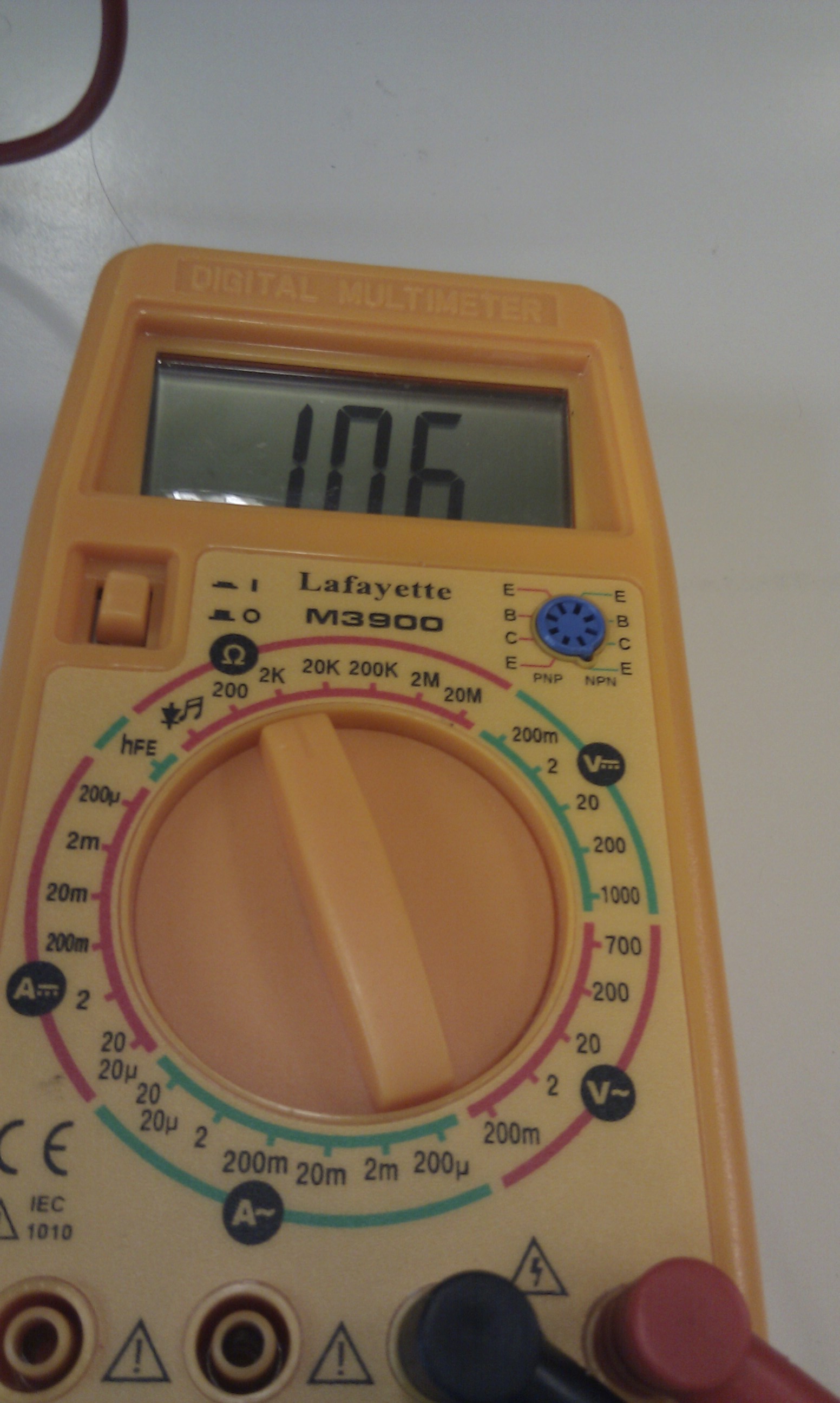

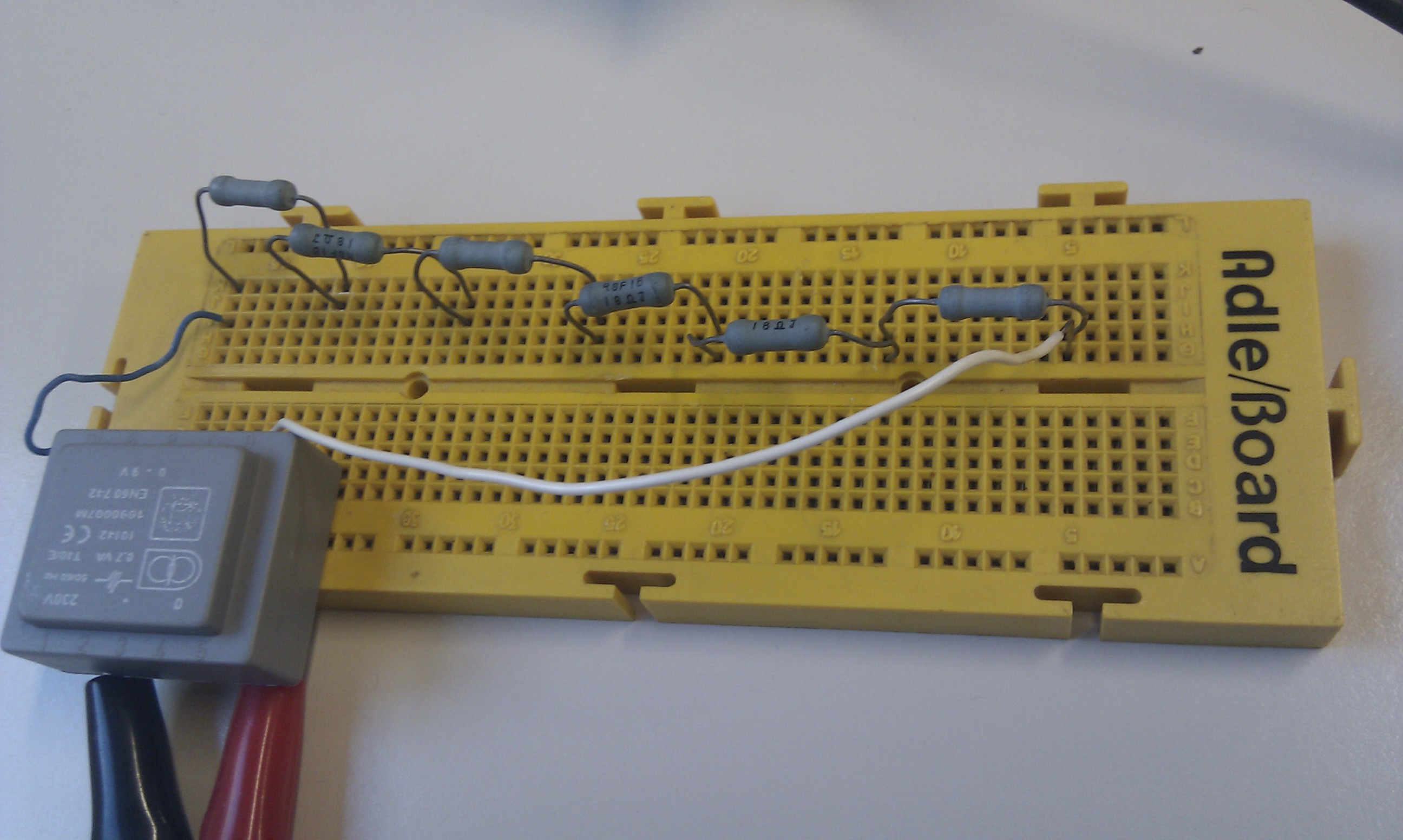

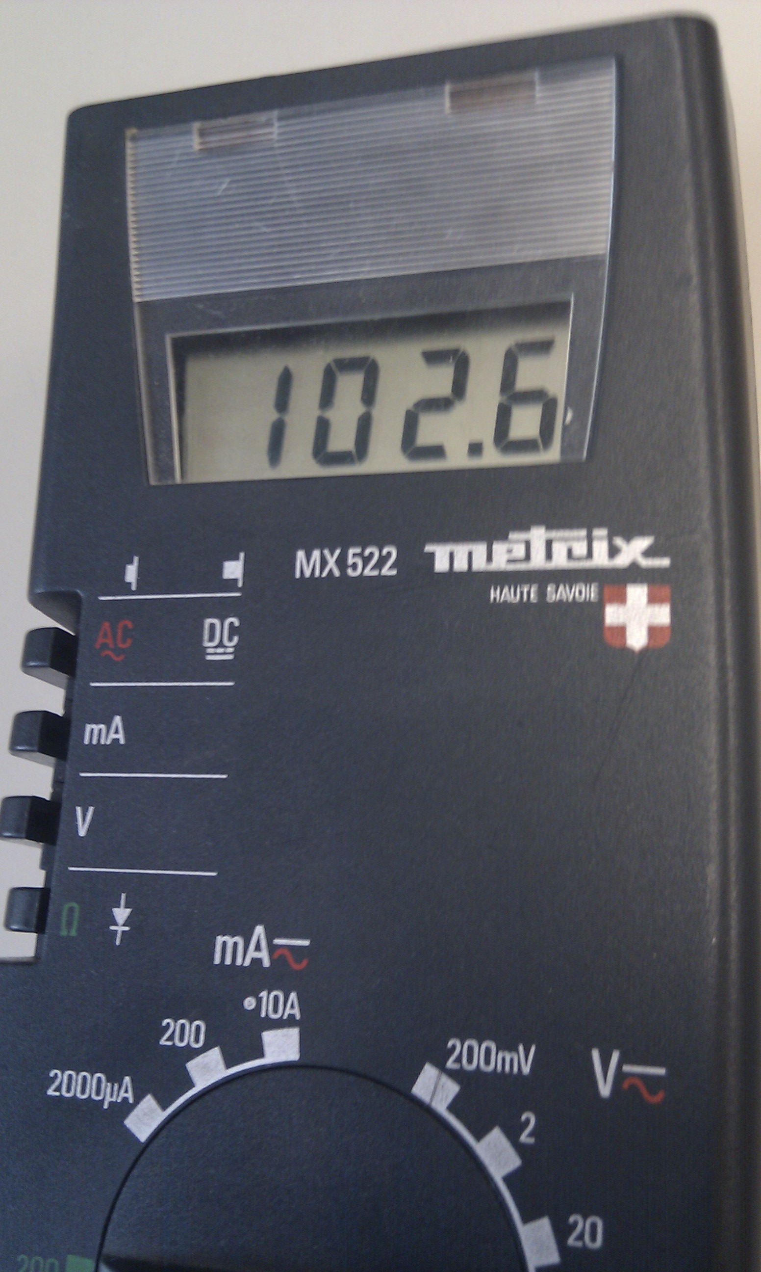

Messaggioda Foto Utenteluigi2000 » 26 set 2016, 17:25
Salve.
Oggi sono riuscito a fare le misure. Le ho fatte nel lab della scuola in quanto non avevo resistori di potenza con me. Ho trovato dei resistori da 18 ohm targati RSF 1B. Non sono riuscito a capire quale sia la potenza nominale. Girando in rete mi è sembrato di capire che siano a film di ossido di metallo (almeno, per una sigla simile, diceva così).
Comunque, dopo averne rimediate 6 (di più non ce ne erano) ho fatto la misura. Per prima cosa le ho poste in serie ed ho fatto la misura della serie stessa. Tanto per capire. Nominalmente avrei dovuto avere 108 ohm.
Due multimetri, due misure diverse: 106 e 102,6. E' normale? Immagino che la cosa si spieghi in qualche modo. :?

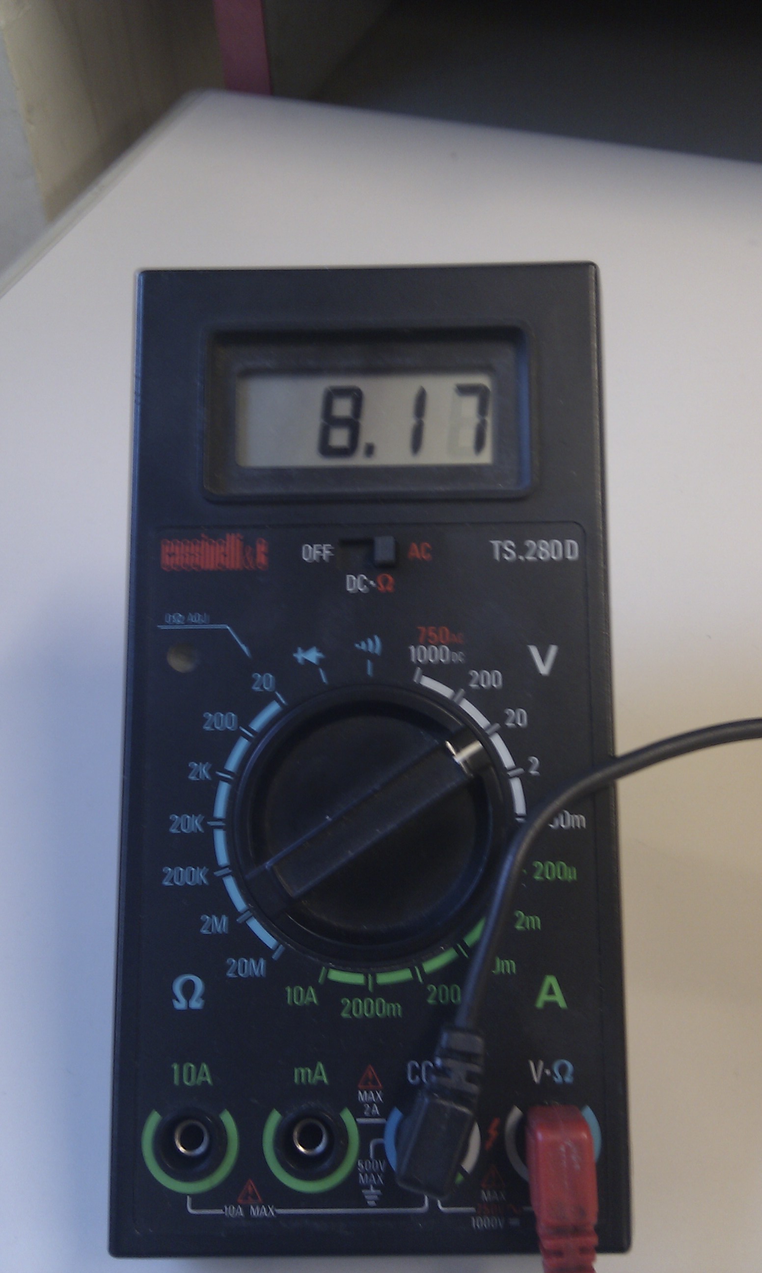

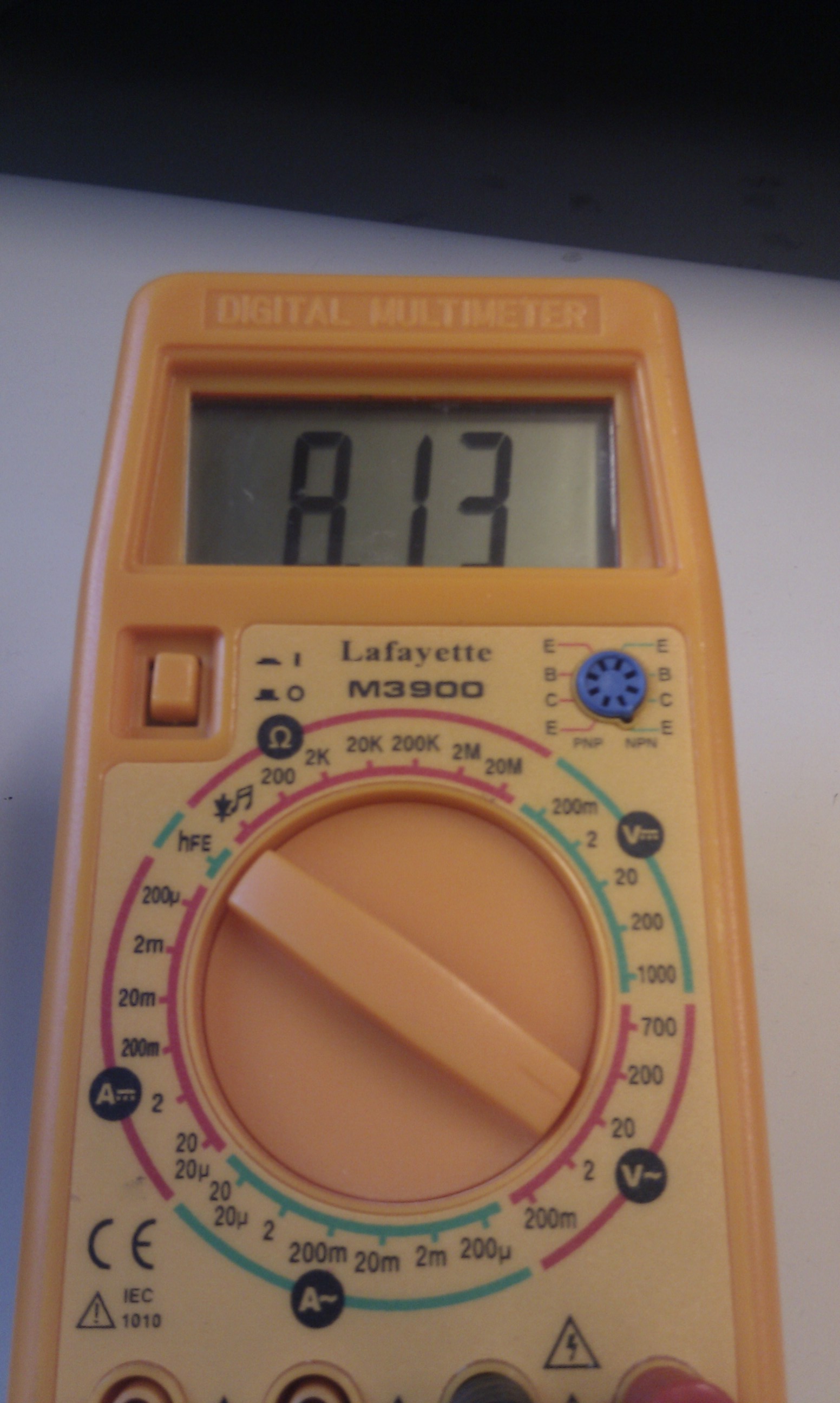

Messaggioda Foto Utenteluigi2000 » 26 set 2016, 17:32
A quel punto le ho collegate al secondario del trasformatore ed ho misurato la tensione ai capi dello stesso. La differenza tra le due misure, ora, mi sembra accettabile: 4 centesimi di volt.
E, soprattutto, una tensione molto più vicina alla tensione a vuoto nominale.

[18] Re: Misure su alimentatore non stabilizzato
Messaggioda Foto Utentealev » 26 set 2016, 17:36
luigi2000 ha scritto:Due multimetri, due misure diverse: 106 e 102,6. E' normale? Immagino che la cosa si spieghi in qualche modo. :?
Tolleranza dei resistori: 3,4 ohm su 108 sono circa il 3%, è una tolleranza nella norma; quanto vale quella di targa (fascetta colorata)?
La differenza tra multimetri può dipendere dalle rispettive incertezze di misurazione

Messaggioda Foto Utenteluigi2000 » 26 set 2016, 17:43
Infine ho provato a fare due conti per vedere, con il carico inserito, che valore di tensione mi sarei dovuto aspettare. Ho ipotizzato che la corrente circolante fosse sempre la I_{2n}: e forse questo è un errore.
V_{2}=I_{2n}\cdot R=77,78\cdot 10^{-3}\cdot 102,6=7,98 V
oppure
V_{2}=I_{2n}\cdot R=77,78\cdot 10^{-3}\cdot 106=8,24 V
Valori abbastanza vicini alle misure.
Insomma, grazie anche al vostro aiuto, mi sento soddisfatto.
