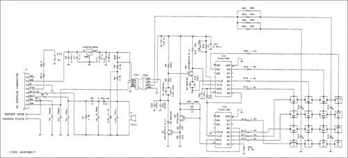

SE il fischio viene dal segnale di scansione della tastiera
E si conosce la frequenza di scansione (per vederla bisogna attaccarci un oscilloscopio) E non è troppo alta
E si conosce l'impedenza d'uscita dall'altro lato (ovvero lo schema dell'altro estremo dove arriva il cavo, oppure si cerca di misurarla con oscilloscopio e resistenze in serie)
ALLORA FORSE mettendo un filtro opportunamente calcolato a ogni estremo si può ridurre o eliminare il fischio
MA è difficile sistemare un prodotto progettato male
e comunque lo può fare solo qualcuno che abbia un laboratorio attrezzato, e ci deve spendere del tempo e non ci sono garanzie di successo.
Altrimenti si potrebbe provare a tenere separato e schermato il cavo del segnale della tastiera dal cavo del segnale del microfono
Oppure scollega il segnale tastiera (sempre dalla parte opposta al microfono) e vedi se il fischio sparisce. Però poi la tastiera non funzionerà. Metterlo in corto come ha fatto l'americano è un'altra possibilità per eliminare il segnale, ma rischi di bruciare qualcosa se non ci sono protezioni.
Mi sembra strano che il fischio ci sia solo alcune volte.
Non sarà qualcos'altro e non la tastiera?

Io credo che qui ci sia la soluzione.
In pratica si tratta di usare un cavo STP (che ha quattro doppini intrecciati, e ciascun doppino schermato singolarmente) e collegare le coppie giuste:
3/8 (massa e dati seriali)
5/6 (massa audio e audio )
4/2 (+8 V e PTT)
1/7 (cablati ma non connessi)
Se ho ben capito, ma anche a logica:
- massa e dati seriali (il segnale da schermare perché non disturbi) vanno in un doppino schermato,
- massa audio e audio (il segnale più importante da proteggere) in un altro doppino schermato,
- +8 V e PTT in un altro,
- l'ultimo doppino è collegato anche se non è usato.
Il cavo non è una prolunga al cavo originale ma lo sostituisce completamente.
Il collegamento non è Ethernet standard ma va fatto crimpando i connettori RJ45 al cavo rispettando l'ordine indicato.
Una volta fatto il cavo, con un multimetro devi verificare che i collegamenti siano fatti come nel cavo originale per non combinare guai all'utilizzarlo.
Non riesco a scaricare il manuale con lo schema, credo lo possano fare solo gli utenti registrati in quel foro.
Puoi anche provare a mettere una resistenza in serie a D2 e un condensatore in parallelo a C22. I valori, senza dati di frequenza e impedenza, non si possono sapere e si rischia di perdere tempo. Eventualmente prova con 1000 ohm e 10 nF poi continua per tentativi. Anche una perlina di ferrite sul filo DW potrebbe aiutare.

....trovato eccolo:
http://forums.qrz.com/index.php?attachm ... pdf.58482/
quindi confermi che funziona in quel modo con il "sensing" tranìmite la R da 1 k ?
1enry1 ha scritto:quindi confermi che funziona in quel modo con il "sensing" tranìmite la R da 1 k ?
Adesso che hai pubblicato lo schema completo, vedo che le righe e le colonne della tastiera sono scambiate rispetto a quanto avevo spiegato io.
In più non ci sono transistor che pilotano le colonne, ma solo resistenze. Quindi il passaggio di corrente avviene in modo diverso: quando si preme un tasto la corrente non passa quando la riga e la colonna corrispondono col tasto premuto, e anche quando né la riga né la colonna corrispondono. La logica è diversa, ma funziona ugualmente.
Confermo che funziona grazie al "sensing" di corrente di quella resistenza.
ottimo, quindi confermato, ma mi pare scelta progettuale demenziale o sbaglio ?
PS quindi sto benedetto fischio e/o disturbo che lamentano potrebbe anche
derivare da questa soluzione ?
