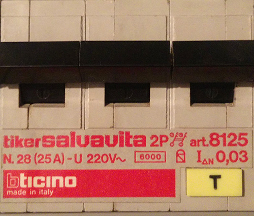

Ecco quello che ho nelle scale, l'unico che salta occasionalmente:
2016-09-26 16.11.35.jpg (104.2 KiB) Osservato 4017 volte

Io non sono esperto, voi che mi dite?

E' un vecchio tiker della Bticino , il problema è che ha il valore Id e di tempo di intervento uguale a quelli del centralino, quindi l'unica soluzione è sostituirlo con uno da 0,3 A selettivo , cioè ritardato, che in caso di guasto a terra in casa intervengono prima quelli del centralino, o mettere solo un interruttore magnetotermico come protezione magnetica per il montante sempre che non ci siano masse, dove passa il monatante, da proteggere

Ma solitamente questi salvavita sono collegati prima o dopo il contatore ENEL? Perché a prima vista non si capisce molto bene.
E nel caso fosse a monte, come si "stacca la corrente" per poterlo sostituire? :?
Comunque credo che eventualmente sentirò un elettricista.
Dei due che ho all'interno, che mi dite? vanno bene?

Sono collegati dopo il contatore, comunque chiamare un elettricista è la cosa migliore.
quelli in casa a prima vista vanno bene, premendo il tasto T scattano?

Per provare l'efficenza dei differenzili non basta premere il tastino bisogenerebbe fare le prove con un apposito strumento per controllare il tempo di intervento e se interviene nel range da 15ma a 30 ma.
