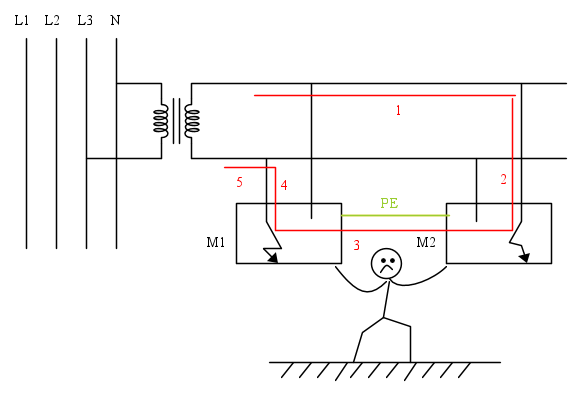

[25] Re: trasformatore di isolamento 5 kVA monofase, icc?
Messaggioda Foto Utenteadmin » 26 set 2016, 21:53
Affinché intervenga il magnetotermico per doppio guasto, le masse di diversi utilizzatori alimentati dal trasformatore di isolamento devono essere interconnesse con un conduttore di protezione (che non deve essere collegato all'impianto di terra); in tal modo il doppio guasto diventa un cortocircuito e si evita il pericolo che sia la persona in contatto con le due masse a chiudere il circuito di guasto.
La corrente di cortocircuito è data dalla tensione nominale diviso l'impedenza dell'anello di guasto, che è la somma dell'impedenza della rete, dell'impedenza di cortocircuito del trasformatore, e dell'impedenza dei cavi che chiudono il circuito di guasto (in fig. 1,2,3,4,5).
Per trovare la minima corrente di cortocircuito occorre considerare il percorso che dà luogo all'impedenza di chiusura massima, che in pratica coincide con il percorso più lungo a parità di sezioni dei cavi.
Tale corrente deve far intervenire il magnetotermico entro 0,4 s.

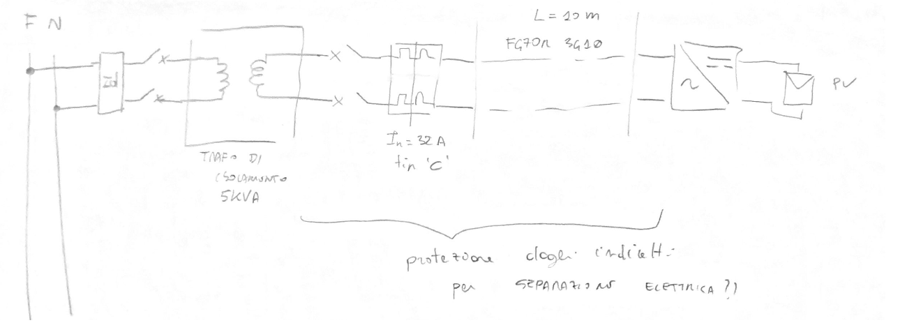

Messaggioda Foto Utentemontanarin » 27 set 2016, 13:19
Ecco la mia situazione.. per gli indiretti c'è la protezione per separazione elettrica?

[27] Re: trasformatore di isolamento 5 kVA monofase, icc?
Messaggioda Foto Utenteadmin » 27 set 2016, 15:38
L'unica massa è quella dell'inverter e la protezione dai contatti indiretti è assicurata dal trasformatore di isolamento.
La linea di 10 m ha un'impedenza molto inferiore a quella di cortocircuito del trasformatore ( 6 mohm contro 300 mohm) per cui la corrente di cortocircuito in pratica non varia.
Un doppio guasto sulla massa dell'inverter è un cortocircuito

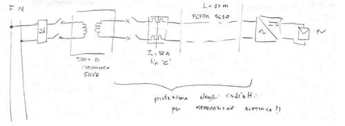

[28] Re: trasformatore di isolamento 5 kVA monofase, icc?
Messaggioda Foto Utentemontanarin » 27 set 2016, 16:26
Aggiungo un ulteriore elemento e se un polo all'uscita del trafo fosse messo a terra; vedi figura?
cambia qualcosa? è più pericoloso

[29] Re: trasformatore di isolamento 5 kVA monofase, icc?
Messaggioda Foto Utenteadmin » 27 set 2016, 16:35
Cambia sistema di protezione: non è più separazione elettrica ma diventa o un TN, se la massa dell'inverter è connessa alla stessa terra, od un TT se connessa ad una terra diversa, e diventa inutile che il trasformatore sia un trasformatore di isolamento

Messaggioda Foto Utentemontanarin » 27 set 2016, 16:56
L'impianto di terra è il medesimo sia per la connessione della massa (inverter) che per la connessione del polo a terra;
admin ha scritto:L'unica massa è quella dell'inverter e la protezione dai contatti indiretti è assicurata dal trasformatore di isolamento.
per gli indiretti vale comunque?
a monte del trafo c'è il differenziale...
