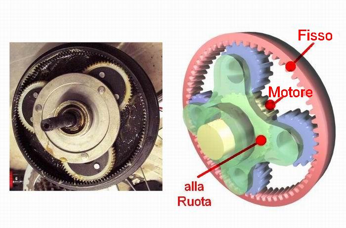

Che nella pedalata assistita ci sia qualche soluzione in "presa diretta" ....
In particolare con diametri molto generosi (quindi numero di poli molto alti) e se ti accontenti di coppie basse ... il Brushless è quello che ancora in qualche modo regge ... ma non per niente si parla di ... assistita ... e alla partenza ci devi mettere le tue gambe ...
In molti altri casi, anche se fuori sembrano tondi... dentro contengono dei riduttori.
Quello che meglio si abbina a quelle soluzioni è questo:
