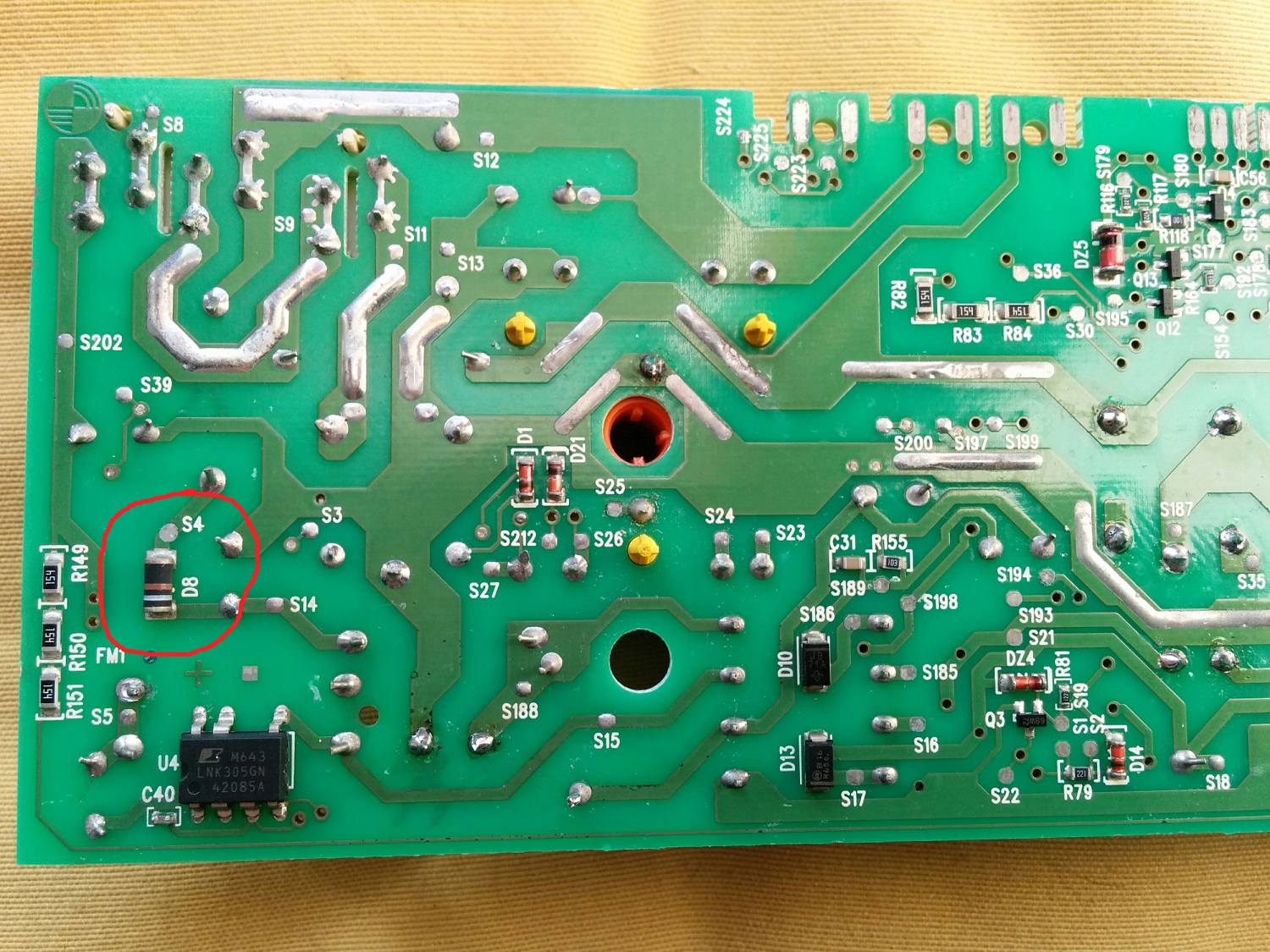

volevo chiedere come si identificano i diodi SMD, in particolare quello cerchiato in rosso nella foto D8 ( dovrebbe essere un diodo ) ha due bande di colore azzurro e marrone.

A mio parere, identificare un componente SMD può essere un serio problema, in quanto le marcature sia numeriche che a fasce di colore non sono standard ed ogni costruttore ha un ampio spazio di manovra.
Qui c'è qualcosa sui MELF e simili, se può servire
http://al7efe.mountada.net/h2-page

Messaggioda Foto UtenteeAlucarD » 4 ott 2016, 10:50
bax91

posso sostituirlo con un 4148 o 4007 ?

:-) Se è un BAX91 è da 50 V, 75 mA e ha un TRR inferiore a 4 nS... ovvero puoi scordarti di sostituirlo con un 4007 ;-) ; un 1N4148 invece potrebbe andare. O_/
