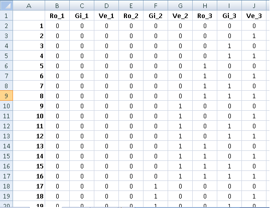

Agatino ha scritto:Il valore della resistenza è di circa 70 ohm in modo da forzare in uscita circa 20mA. So bene che questi si dividerranno per il numero di led in parallelo
Chi garantisce che si divida in parti uguali?

Non credo di aver compreso bene la "sequenza e contemporaneita'" di accensione dei vari LED.
In base a tali parametri potrebbe essere conveniente alimentare i LED in "tensione" invece che in "corrente" ma, ripeto, occorrerebbe conoscere con precisione come possono essere accesi I LED.
Nella figura che segue c'e' un "pezzetto" del tabellone excel allegato nel file zip che rappresenta tutte le 512 (2^9) combinazioni possibili di spengimento / accensione dei LED.
Dovresti per favore indicare di tutte le combinazioni possibili quelle che vengono effettivamente utilizzate.

Ma non ha senso! Pretendi di alimentare con un generatore di corrente
da 0 a 4 LED in parallelo?
Invece che una tabella Excel perché non fai una simulazione con Microcap
e vedi cosa realmente succede quando vari la combinazione degli interruttori?
Ecco un esempio (limitato ad una terna di LED):
Prova a sostituire una generatore di tensione al posto
di quello di corrente.

Questo fine settimana sono riuscito a rimette mano al circuito. Ho provato le varie configurazioni e penso che la migliore sia utilizzare un driver a tensione costante e delle resistenze di limitazione per ogni led.
Ora volevo chiedervi un'altra info: utilizzerò un alimentatore a 9V - 3A per alimentare la parte di "illuminazione" dell'intero plastico (al max assorbirò 1A). Per la parte dei segnali avevo pensato di dimensionare il tutto per 5V. Volevo sapere se è meglio utilizzare un driver con il 7805 oppure farlo con LM317.

Il 7805 porta al massimo 1A.

Se con il controllo sei sotto ad 1A allora ti conviene il 7005 che è più semplice e risparmi un paio di resistenze.
