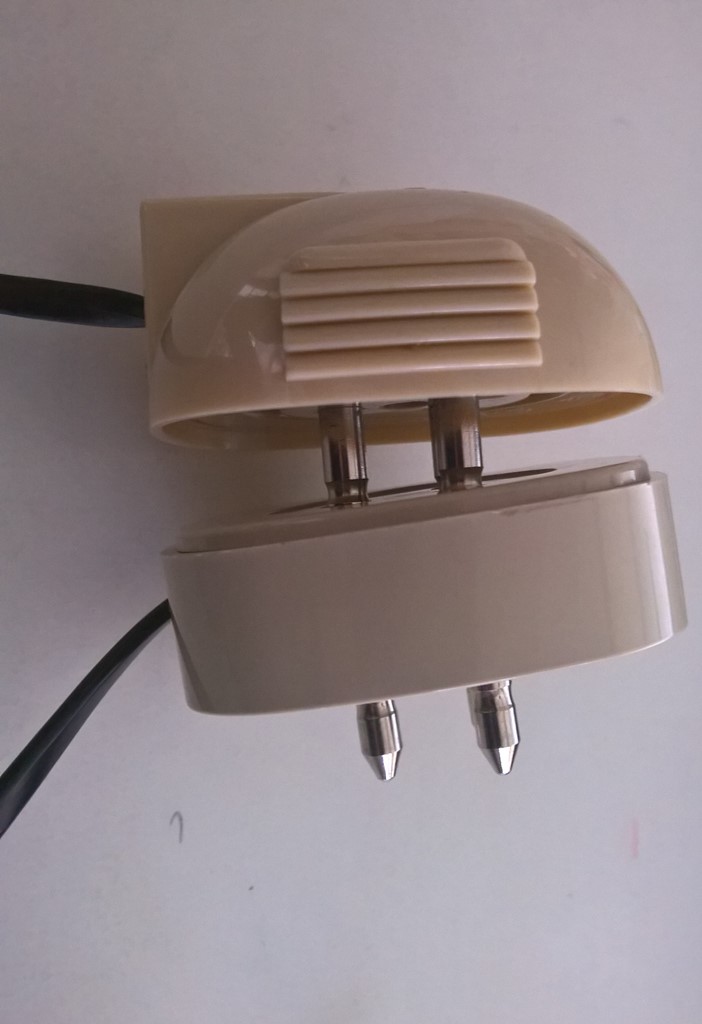

Volevo sdoppiare una presa telefonica esistente per poter collegare due telefoni alla stessa presa.
Pensavo di utilizzare le due prese di cui in allegato ma, collegandole entrambe, il telefono collegato alla presa intermedia non funziona più..mentre quello all'estremità continua a funzionare.
Qualcuno sa darmi indicazioni in merito? Si può fare o sono sulla strada sbagliata?

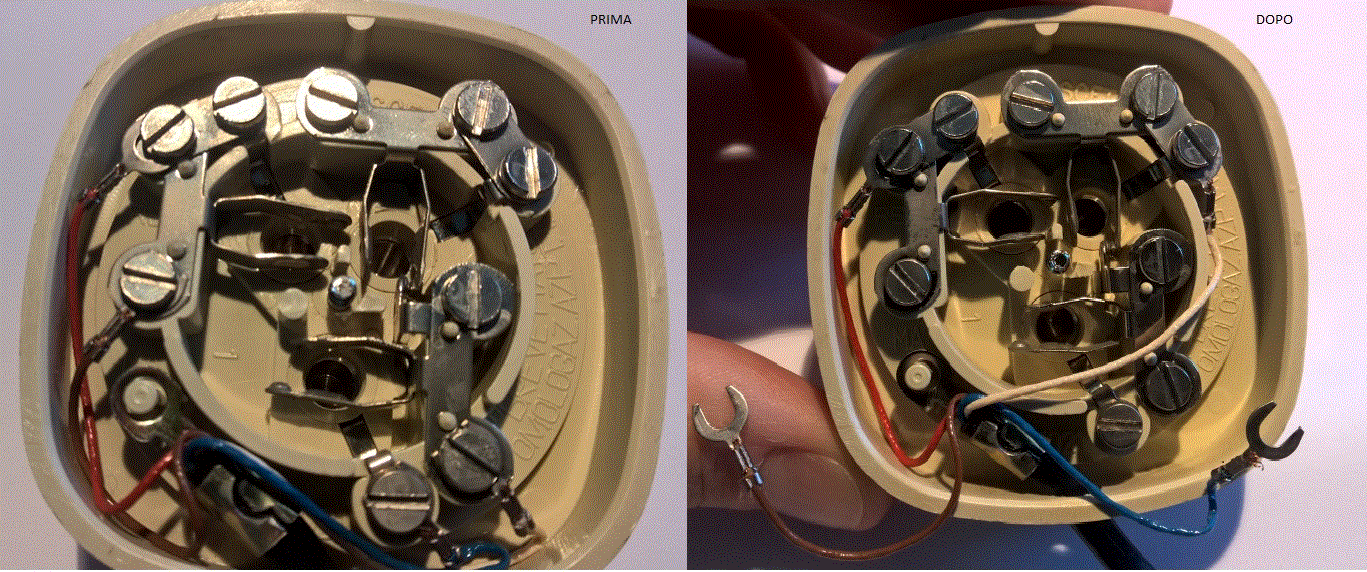

Ciao a te,
Certo che si può fare!
Dovresti aprire la presa intermedia e vedere come sono collegati i fili ai vari morsetti interni.
Fai sempre un disegno o una foto per ricordare come erano i collegamenti in origine.
Se puoi, allega qui la foto.
Gli spinotti in alto, più vicini tra loro, sono quelli importanti.
Se i due telefoni non devono avere uno priorità sull'altro, devi controllare che:
1) i due spinotti maschi siano collegati ciascuno alla rispettiva femmina. Dovrebbe essere già così.
2) Inoltre, gli stessi spinotti devono essere collegati ai due fili centrali del cavetto che parte dalla presa intermedia: ogni spinotto a un filo.
3) Gli eventuali altri fili del cavetto vanno lasciati scollegati. Controlla che sia così, in caso contrario scollegali e isolali con nastro isolante.
Se dev'esserci una priorità fra i due, il collegamento è più complesso. Se necessario ne parleremo.
Prova e dicci come va.

GuidoB e grazie per le tue indicazioni!
Allego una foto prima/dopo, nel "dopo" ho provato a fare come suggerivi. Ho fatto corretto?
Premesso che non è necessario ci siano priorità tra i due telefoni, una curiosità, per capirci qualcosa
- in qs modo stiamo realizzando un collegamento in parallelo?
- il filo rosso è il positivo?
- per convenzione rosso e bianco sono sempre i fili del telefono?
- come mai ci sono 4 fili? due per il telefono e due per l'eventuale adsl?
- che ruolo ha il terzo spinotto in basso? ho notato che è collegato meccanicamente allo spinotto in alto.

Emanuele78 ha scritto:Ho fatto corretto?
Sembra di sì. A questo punto entrambi i telefoni dovrebbero funzionare.
Emanuele78 ha scritto:- in qs modo stiamo realizzando un collegamento in parallelo?
Sì, è così.
Emanuele78 ha scritto:- il filo rosso è il positivo?
Dovrebbe essere il negativo (-48 V rispetto a terra a vuoto), mentre l'altro è il positivo (0 V rispetto a terra). Comunque i telefoni funzionano anche a polarità del doppino invertita.
Emanuele78 ha scritto:- per convenzione rosso e bianco sono sempre i fili del telefono?
Sono i fili della linea telefonica ("doppino"). Il filo bianco è il filo A e il rosso è il B.
Emanuele78 ha scritto:- come mai ci sono 4 fili? due per il telefono e due per l'eventuale adsl?
No. I fili centrali sono il filo A e il filo B della linea. Se il telefono ha la cornetta agganciata, il filo A (bianco) viene collegato al filo laterale blu per prolungare la linea telefonica ai successivi telefoni dell'impianto interno.
Se invece il telefono è in uso, il filo blu è collegato col marrone (a sua volta collegato al filo B, rosso, nella presa) in modo da cortocircuitare i telefoni a valle ed evitare che gli arrivi il benché minimo segnale, per preservare la segretezza della conversazione anche nell'impianto telefonico interno.
Ci sono in giro molti telefoni e apparecchi non omologati che non prolungano un bel niente. Con questi l'unico collegamento che funziona è il parallelo.
Emanuele78 ha scritto:- che ruolo ha il terzo spinotto in basso? ho notato che è collegato meccanicamente allo spinotto in alto.
Il collegamento è effettuato da un interruttore normalmente chiuso, che si apre quando viene inserita posteriormente una spina.
Il terzo spinotto non è altro che il prolungamento del filo A (bianco) per le successive prese telefoniche a minor priorità. È utilizzato solo se l'impianto interno ha il collegamento delle prese in catena o "in serie". Se l'impianto è collegato in parallelo, non viene utilizzato.

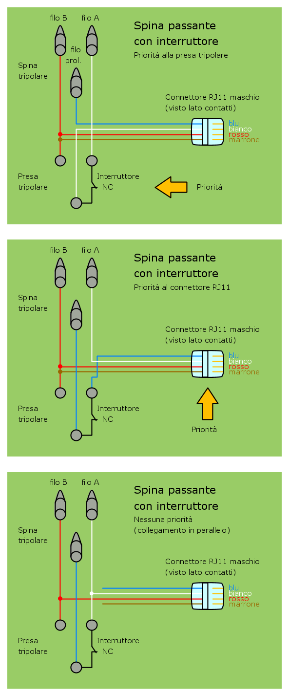

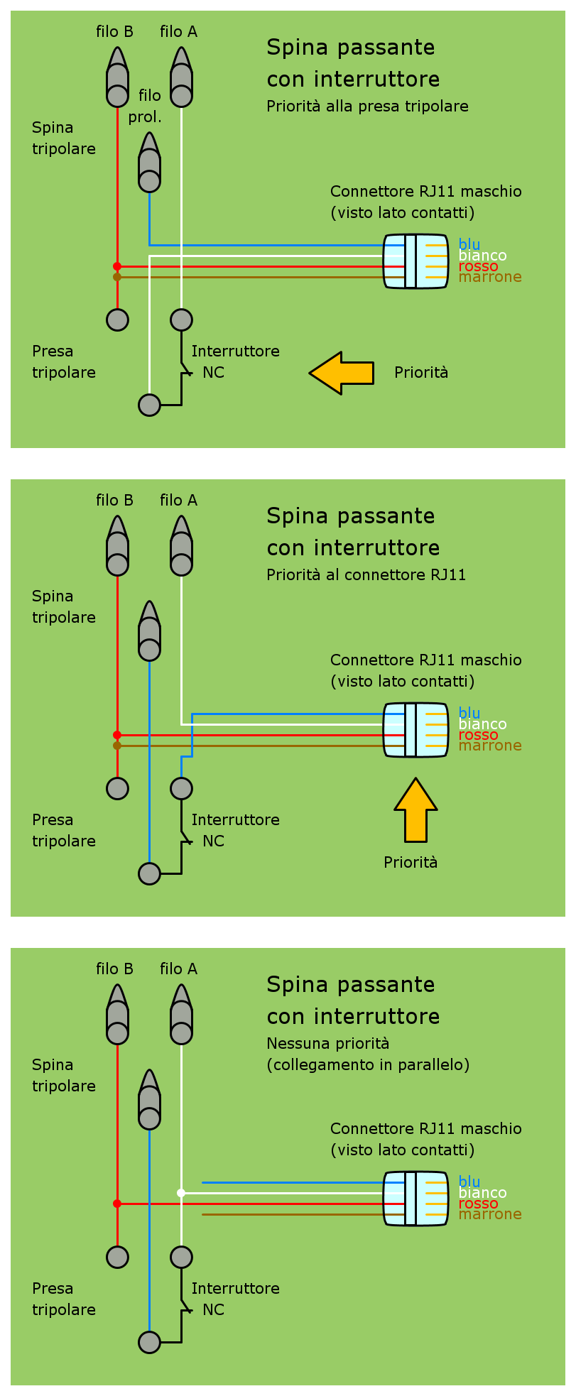

Prego! Ti lascio uno schemino dei possibili collegamenti di una presa passante con interruttore.
Si può scegliere a quale apparecchio dare la priorità.
Le priorità funzionano solo se i telefoni prolungano a riposo il filo bianco verso il blu. Altrimenti bisogna usare il collegamento in parallelo.
