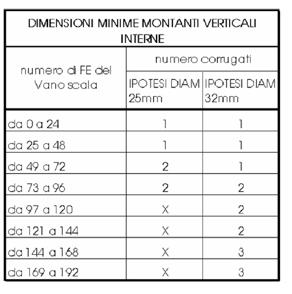

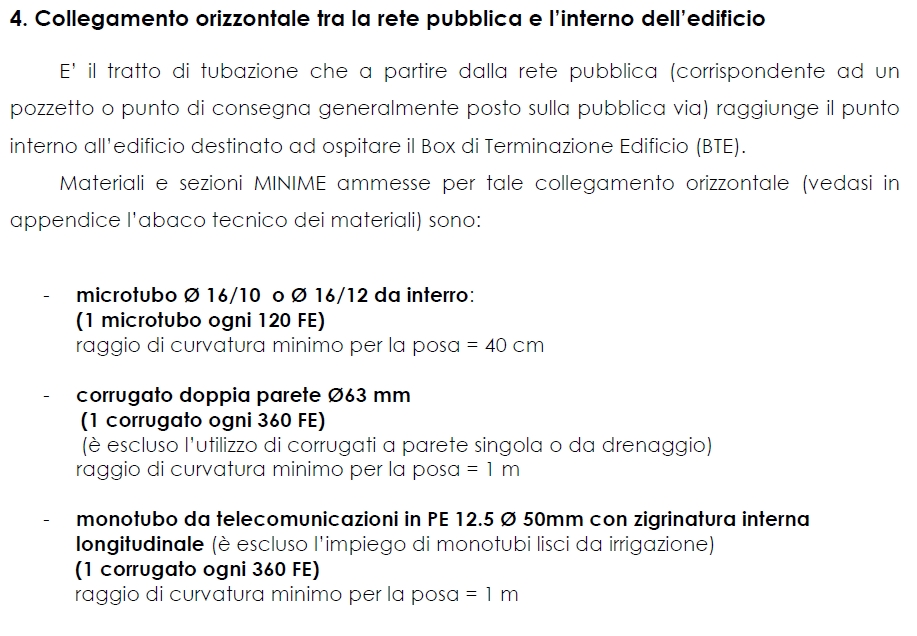

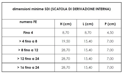

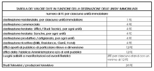

Queste sono le linee guida che usiamo in provincia di Trento:
