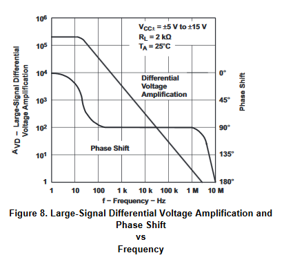

Messaggioda Foto UtenteSediciAmpere » 9 ott 2016, 8:28
Tutti gli operazionali hanno un grafico simile a questo, che rappresenta la risposta ad anello aperto:
questo è del TL081
Come vedi a destra del grafico, il punto i cui il guadagno scende a 1 è a 3MHz, cioè il TL081 ha una "unity-gain bandwidth" di 3MHz. L'amplificatore che progettiamo deve arrivare alla frequenza con guadagno=1 scendendo di 20dB/decade, altrimenti ci sarà un punto intermedio in cui la retroazione diventa positiva e l'amplificazione>1 e l'operazionale oscillerà.
Siccome non possiamo essere sicuri che non ci sia qualcos'altro che aumenta la pendenza ad una frequenza così alta, è meglio aggiungere un filtro passa-basso almeno una decade prima.
La frequenza si calcola con la formula f=1/(2πRC) , dove C è il condensatore e R è la resistenza che il condensatore vede (in questo caso il parallelo tra 33kΩ e 100kΩ, cioè 24kΩ).
1/(2π*300kHz*24kΩ) = 21pF , quindi con il TL081 22pF sarebbe il valore corretto.
Non conoscendo che operazionale andremo a usare possiamo scegliere come frequenza massima 30 o 40kHz , mettendo il condensatore da 150-220pF. Prima ero stato troppo abbondante a consigliarti 470p, che avrebbe cominciato ad attenuare a 14kHz

Messaggioda Foto UtenteMave » 9 ott 2016, 11:17
In casa penso di avere in avanzo TL074 e 72. Dovrebbero essere la stessa cosa, per cui il dimensionamento di quel condensatore è sempre valido, giusto?

[14] Re: Costruzione Audio Mixer su base Ray Wilson MFOS
Messaggioda Foto UtenteSediciAmpere » 9 ott 2016, 11:40
non lo so, controlla il datasheet del TL072

[17] Re: Costruzione Audio Mixer su base Ray Wilson MFOS
Messaggioda Foto Utenteclaudiocedrone » 9 ott 2016, 15:44
:-) Wilson col TL074 mette 47 pFcomunque si i TL07x sono meno rumorosi dei loro fratelli TL08x e il condensatore puoi metterlo uguale; ovviamente devi fare i conti da non tagliare in banda audio :lol: O_/

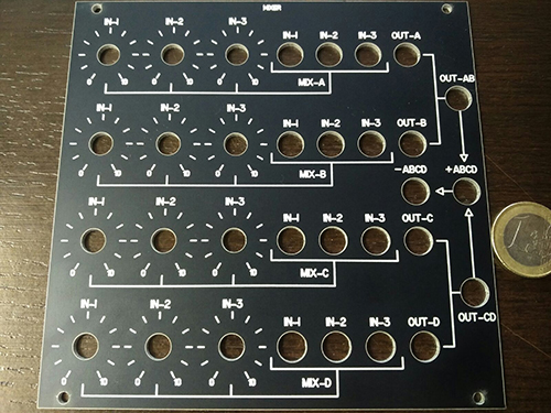

[19] Re: Costruzione Audio Mixer su base Ray Wilson MFOS
Messaggioda Foto UtenteMave » 11 feb 2017, 19:40
Questo è un periodo che non mi permette neanche di pensare ai fatti miei, che ha però prodotto i pannelli, allego quello per questo progetto! :ok:
Speriamo di finire in tempi piu corti di quelli che prevedo :cry:
