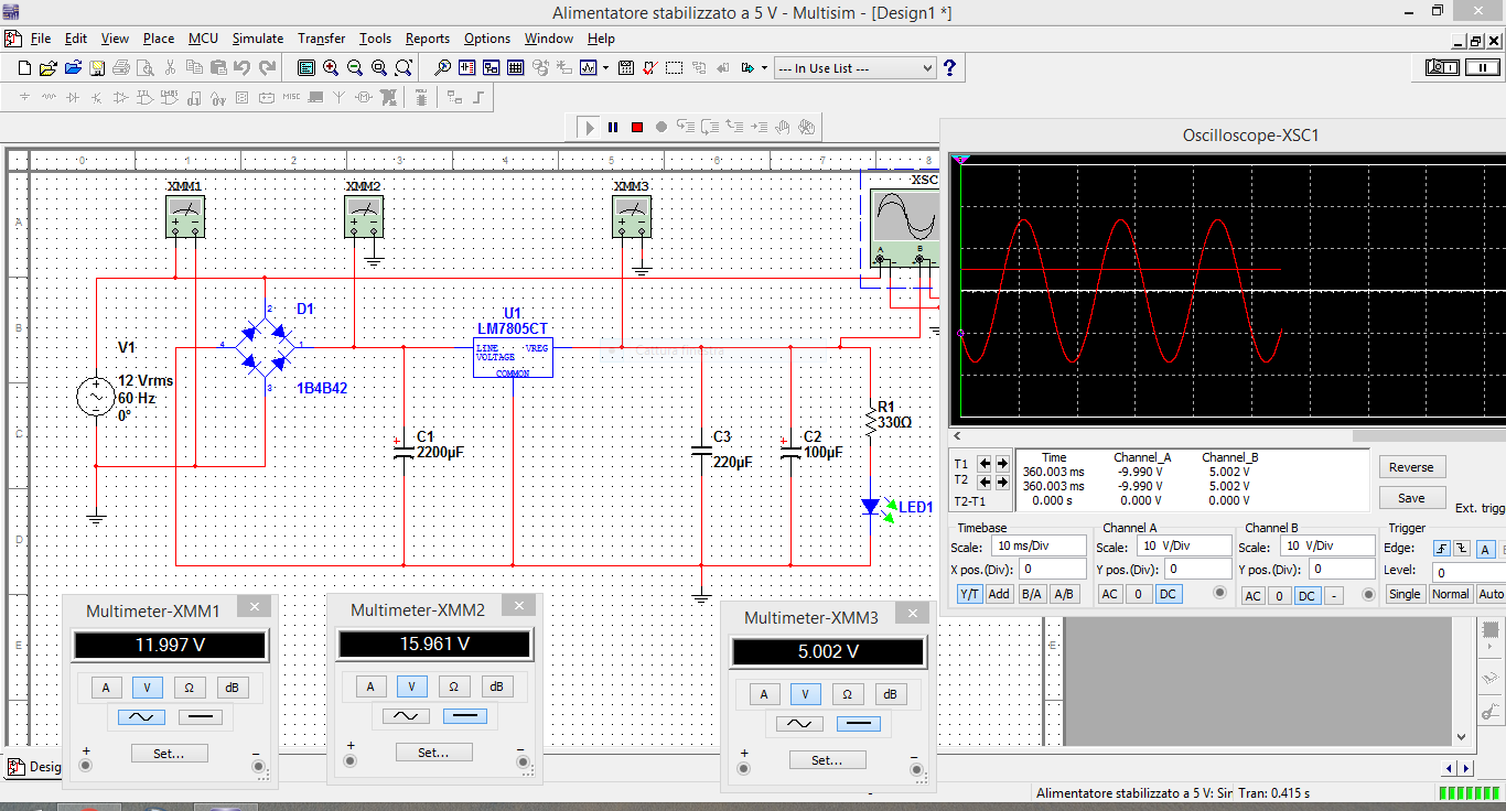

:twisted: Ma hai di nuovo 120 V in ingresso ! Comincio a pensare che tu possa aver bisogno di un insegnante di sostegno o addirittura che sei invece un troll che vuole prenderci in giro :roll: O_/

Ecco corretto..nel precedente post, avevo un'alimentazione di 120v, ho ricorretto anche quello.

[43] Re: Simulazione alimentatore stabilizzato a 5 V
Messaggioda Foto UtenteStefanoSunda » 10 ott 2016, 18:15
Ora funziona tutto...

Messaggioda Foto UtenteIsidoroKZ » 10 ott 2016, 18:24
No, non funziona, ma ci ho rinunciato :). Se e` contento cosi` va bene. Pero` io guarderei la corrente nel diodo "in alto a sinistra" del ponte.

Messaggioda Foto UtenteBoom » 10 ott 2016, 18:32
Mi scusi, ma dall'ultimo screen che ho postato, il circuito credo funzioni correttamente, come confermato dal sign. Stefano o no?

Messaggioda Foto Utenteclaudiocedrone » 10 ott 2016, 18:34
IsidoroKZ ha scritto: ...ci ho rinunciato... ...guarderei la corrente nel diodo "in alto a sinistra" del ponte...
:-) E ci credo, ha di nuovo un capo del generatore sinusoidale connesso al riferimento #-o

[47] Re: Simulazione alimentatore stabilizzato a 5 V
Messaggioda Foto UtenteIsidoroKZ » 10 ott 2016, 18:35
Se lo monti esplode, ma se sei contento va bene lo stesso.

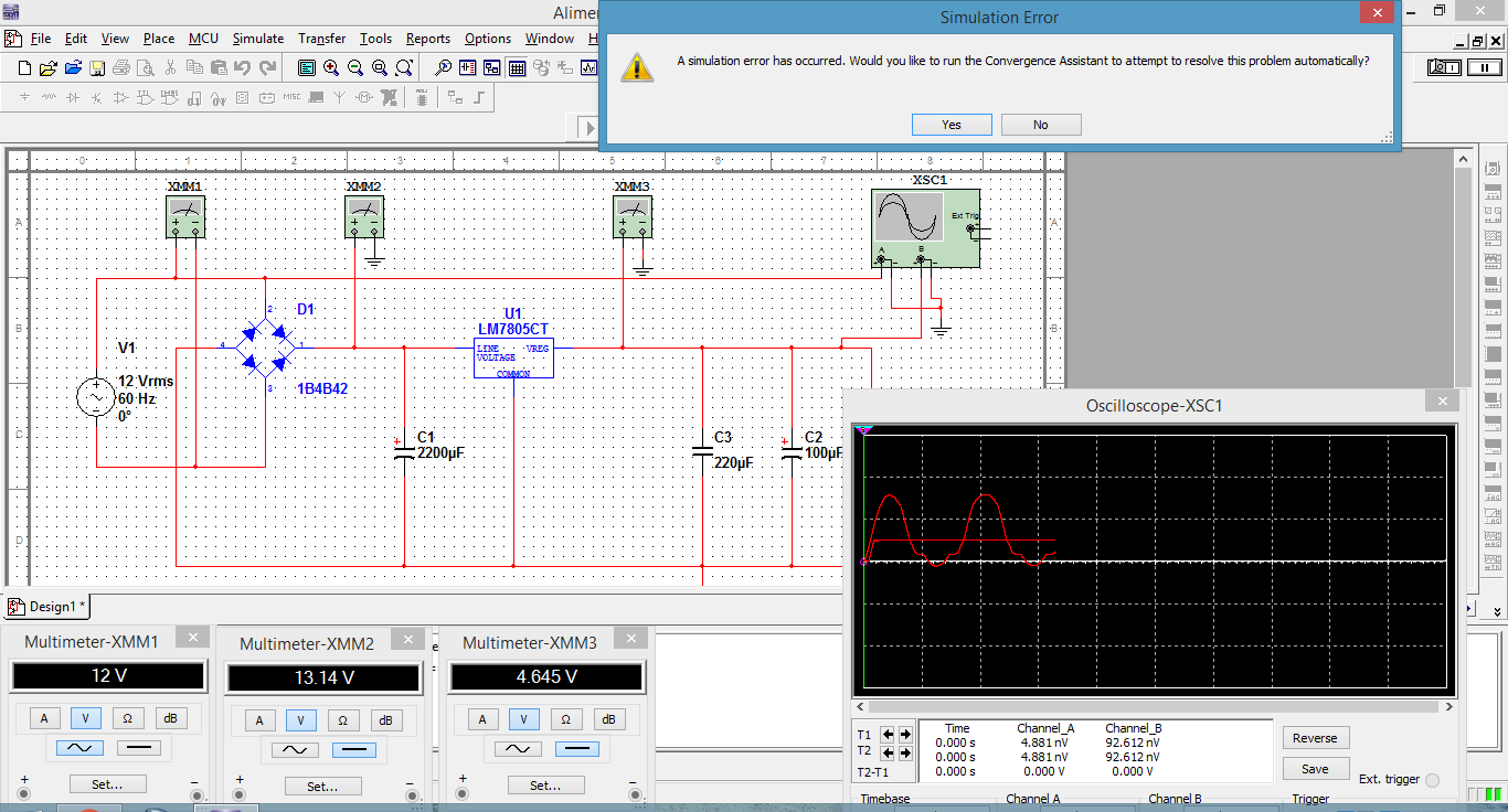

Messaggioda Foto UtenteBoom » 10 ott 2016, 18:50
Non voglio peccare di presunzione, ma non va..

Messaggioda Foto Utentebanjoman » 10 ott 2016, 18:54
Nell'ultimo circuito che hai postato: aggiungi una resistenza da 10meg tra il (-) del generatore V1 e massa. Non preoccuparti se sembra illogico.
Prova e dicci.

Messaggioda Foto UtenteBoom » 10 ott 2016, 18:57
10 meg? il simulatore non mi da un valore tale...forse 10M (megaohm)
