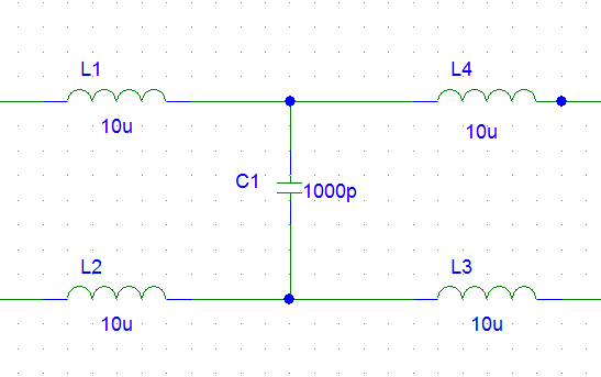

[3] Re: Filtro passa basso per AC 230V
Messaggioda Foto Utentefui86 » 11 ott 2016, 11:40
E' didattico, anche perché per realizzarlo vorrei avere prima una base teorica su cui agire.
Ad oggi ho visto solo filtri rimmetrici LCL (come da allegato).
Vorrei però capire come variano le attenuazioni e come dimensionarlo in funzione anche della corrente.
Ho visto in rete anche filtri già pronti EMI ma non riesco a trovare documentazione sulle attenuazioni in banda oscura.

[4] Re: Filtro passa basso per AC 230V
Messaggioda Foto UtenteIsidoroKZ » 11 ott 2016, 11:51
L'attenuazione di un filtro dipende dalle impedenze collegate al filtro. Nel caso di filtri di rete e` sempre difficile sapere l'impedenza della rete (che si puo` stimare, comunque molto bassa) e l'impedenza di carico, che potrebbe anche essere non lineare.
Ma chi da` di questi progetti didattici? Se vuoi togliere il rumore, questo potrebbe esserci anche a frequenze piu` basse dei 50Hz!

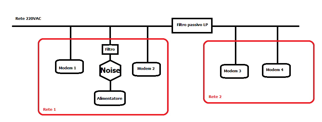

[7] Re: Filtro passa basso per AC 230V
Messaggioda Foto Utentefui86 » 11 ott 2016, 13:33
In allegato trovi la foto del sistema che mi hanno proposto di filtrare.
In realtà come vedi ho due reti distinte e due filtri.
Uno più grande sulla rete di alimentazione principale e uno più piccolo relativo all'utenza che immette rumore sulla rete.
Modem 1 parla con Modem 2 ma non parlano con Modem 3 e Modem 4, che invece parlano fra loro.

[8] Re: Filtro passa basso per AC 230V
Messaggioda Foto UtenteEcoTan » 11 ott 2016, 14:19
fui86 ha scritto:filtro molto selettivo e far passare esclusivamente la 50Hz
Questo si può anche fare (e introdurrebbe un sacco di transitori all'inserzione di ogni carico) ma non c'entra niente coi filtri per preservare il segnale a onde convogliate.

[9] Re: Filtro passa basso per AC 230V
Messaggioda Foto Utentefui86 » 11 ott 2016, 14:55
I transitori non dovrebbero essere un problema. Mi interessa maggiormente disaccoppiare le due reti.

[10] Re: Filtro passa basso per AC 230V
Messaggioda Foto UtenteMarcoD » 11 ott 2016, 16:09
Lo schema a blocchi che hai riportato senza dettagli sui modem resta indefinito.
Devi definire dei valori numerici.
Di quanto vuoi disaccoppiare le reti e perché ?
Ampiezza e frequenza del segnale emesso, ampiezza minima del segnale ricevuto e ampiezza massima del segnale non voluto (disturbo).
Capisco che è un problema didattico, primo esempio di un problema di progettazione aperto (all'inizio si brancola nel buio :D ) Dovresti capire come suddividere le responsabilità/competenze (ossia chi fa che cosa :-) ) poi per quando devi fornire i risultati (giorni, settimane, mesi ?).
E quanto tempo (ore 50 ?, 500 ?) prevedi di dedicarti per risolvere il problema. Il tutto si chiama pianificazione. Poi le cose vanno sempre peggio del previsto :-), ma bisogna pure iniziare.
