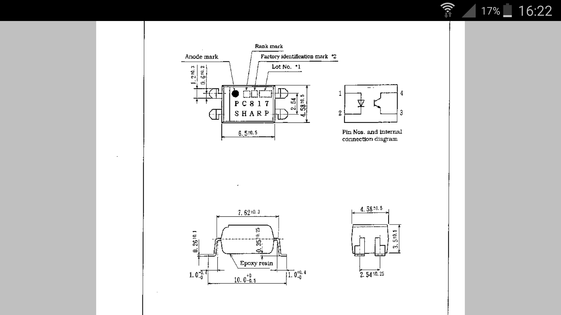

Ho fatto questa prova ho messo un condensatore da 10v 2200uf in parallelo con i 2 fili provenienti dai led della retroilluminazione poi un filo l'ho collegato al piedino 1 e l'altro al piedino 2 del componente in allegato pc817, ora quando si attiva l'allarme ai piedini 3 e 4 ho continuità, quali altri componenti servono per alimentare un rele con bobina da220v?
Penso che la via più semplice sia quella di un altro piccolo rele che supporti 250v sui contatti e che adotterai come servorele.
Però anche il piccolo rele avrà bisogno di una fonte di alimentazione, quindi un alimentatore dovrai pur aggiungerlo alla lista della spesa :-P
Ma almeno hai tutto quel che ti serve per alimentare la nuova scheda senza dare fastidi al tuo misuratore (ottima scelta quella del fotoaccoppiatore :ok: ) e puoi azionare in tutta tranquillità il tuo bel rele con bobina da 220 V ;-)

Invece di un fotoaccoppiatore usa un relè a stato solido sul tipo di questo, verifica che tensione/corrente di pilotaggio siano basse a sufficienza e che la corrente massima sia adeguata al tuo campanello.

Foto Utenteedgar ce l'hai il datasheet di quel rele? Se sì cosa dice riguardo alle tensioni e correnti di ingresso?

Dovrebbe essere questo. Tensione di comando 3-32 Vdc, corrente 7.5 mA @ 12V

Allora non ce la può fare a pilotarlo con quel led di retroillumiazione :roll:

E' un po' duro da pilotare, e poi c'è sempre il problema del lampeggio della retroilluminazione del display.
Quindi anche in questo caso occorrerà un'interfaccina autoalimentata e da qui non si scappa :-P
