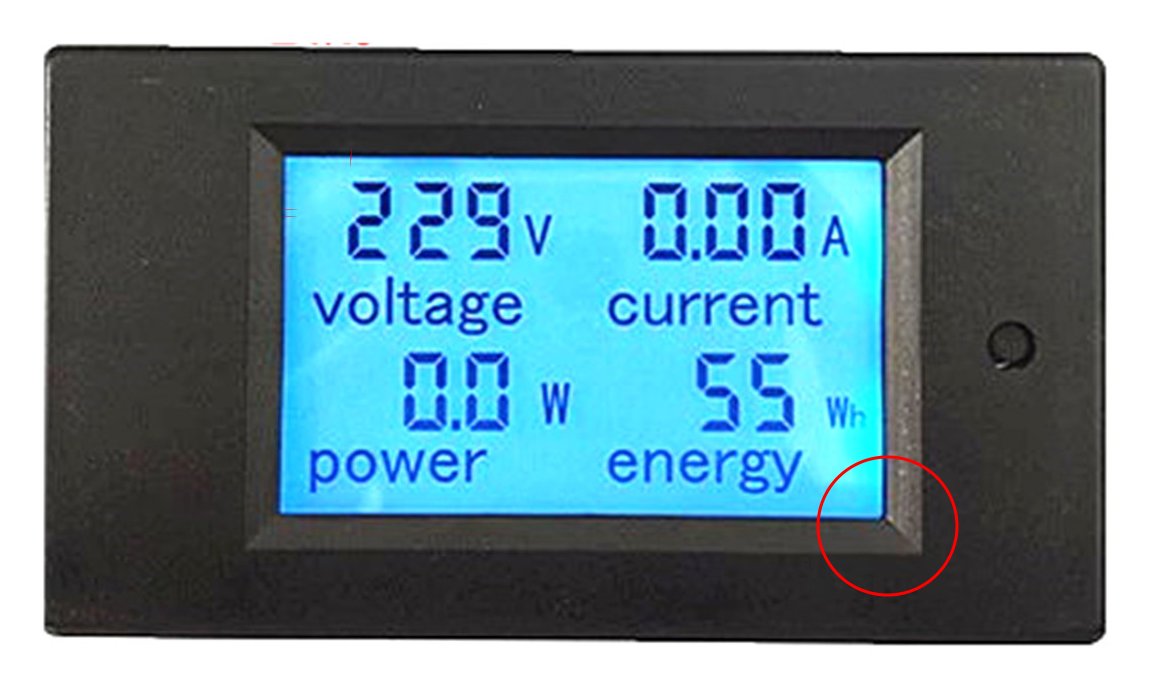

Foto Utentesi86bar per poter rispondere alla tua domanda ci servono più dati. Ad esempio, la tensione che alimenta i led per retroilluminare il display...

Ce la potrebbe anche fare, ho preso il primo che ho trovato ma non è l'unico relè allo stato solido sul mercato. Senza dei dati certi sono solo considerazioni di massima.

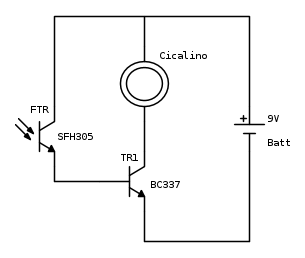

Messaggioda Foto Utentealev » 16 ott 2016, 14:01
Foto Utentesi86bar non ha più risposto alle richieste di chiarimento :roll:
Allora, continuo con l'idea che ho in testa ;-)
Considerato che non si conoscono tensione e corrente di lavoro del display dell'analizzatore, penso sia meglio partire da ciò che abbiamo, ossia la luce
Schemino:
Lo scopo è attivare il cicalino
https://www.amazon.it/allarme-avvisator ... B00UREMVL0
Si tratta di un modello usato nelle moto per segnalare al guidatore l'accensione delle frecce; è alimentabile da 3 a 24 V ed assorbe 20 mA
Per azionare il cicalino, uso un BC337 che sopporta 800 mA sul collettore
Per pilotare il 337, uso un foto-transistor sensibile alla luce visibile; non conoscendo la tensione interna di funzionamento dll'analizzatore, uso una batteria da 9 V
L'SFH305 è un fototransistor NPN sensibile alla luce visibile
http://it.rs-online.com/web/p/fototransistor/6549163/
Essendo la corrente massima di collettore 50 mA, va bene per lo scopo di mettere il 337 in conduzione; potrei anche usarlo direttamente per attivare il cicalino (che assorbe 20 mA) ma credo più corretto farlo così
Il foto-TR andrà montato in un angolo del display dell'analizzatore, fissato con biadesivo trasparente e schermato con del nastro isolante nero

Messaggioda Foto Utentesi86bar » 18 ott 2016, 0:46
Grazie Alev. Comunque ho risolto comprando un crepuscolare con rele 220 V 10A e ho messo il sensore a contatto con il display.

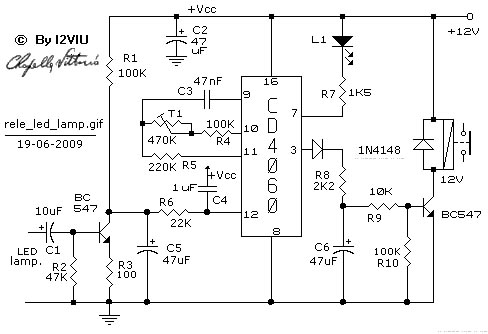

Messaggioda Foto Utenteelektronik » 18 ott 2016, 14:01
Credo che anche questo circuitino di Cappella Vittorio poteva fare al caso tuo.
Funziona proprio con un led lampeggiante
