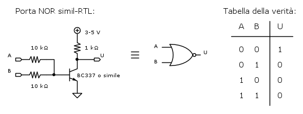

Beh, una porta NOR a due ingressi ridotta all'osso potrebbe essere questa:
Con le porte NOR (o anche con le NAND) puoi fare qualunque altra porta, applicando le formule dell'algebra di Boole.
