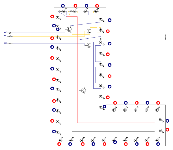

vorrei creare una scritta composta da tot lettere e ogni lettera deve è composta da led che fanno "giochi di luce" , avevo pensato a una cosa del genere:
scusate ma non ho tempo per finire il disegno..
in pratica la lettera è composta da circa 50 led alternati di colore (rosso e blu) volevo collegare ogni 3 led di un colore a un transistor che a sua volta va a 1 pin dell'arduino. Quindi verrebbe che per ogni lettera ( circa 60led) / 3 (led) = 20 serie (e 20 transistor) quindi 20 pin di arduino a lettera.
Secondo voi visto che cosi facendo mi verrebbe 1 arduino a lettera o se usassi il mega 1 arduino ogni 2 lettere come potrei fare?

Tutto dipende da cosa vuoi fare.
Tieni presente che se vuoi accendere tutti i led contemporaneamente avrai un consumo di corrente da considerare, quindi è il caso di pensare ad un sistema di multiplexing in modo da avere un refresh di tutta la scritta ogni ventesimo di secondo.
Se ti accontenti di vedere il contorno di ogni lettera che gira, ti bastano 3 pin dell'arduino per comandare l'accensione di 1 set di 3 led alla volta

Poi alimenterai ogni transistor con un transistor più grosso che alimenterà ad es una lettera si e una no, e questo porta via altri 2 pin. Ne basterebbe uno realizzando una porta NOT con un altro transistor.
Questi driver verranno comandati per essere accesi 1 ventesimo di secondo si e uno no e la persistenza dell'imagine sulla retina farà il resto.

I giochi che vorrei fare saranno sicuramente 3 led alla volta facendo il giro e alla fine del giro accendere tutti i led lampeggianti.
Non ho capito il fatto del multiplexing con solo 3 pin??? cioè con 3 pin alimento il multiplexer che comanderò immagino tipo 010,011,001 etc. e poi?
gabronzio ha scritto:I giochi che vorrei fare saranno sicuramente 3 led alla volta facendo il giro e alla fine del giro accendere tutti i led lampeggianti.
Si ma alla fine non terrai accesi tutti i led di tutte le lettere contemporaneamente.
Hai detto 50 led per ogni lettera, le lettere quante saranno? Tipo 10?
Auguri!
Ti serve comunque un sistema che accenda un gruppo di led alla volta, in rapida sequenza in modo che l'occhio umano non se ne accorga.
Con tutti quei led non ti basteranno mai i pin di un microcontroller, di dovrai appoggiare a componenti di contorno comandati dal micro. Multiplexer, shift register, vedi te, che comandino le basi (o i gate) dei transistor che fanno da driver per i led. Questi circuiti integrati li comandi dal micro riducendo il numero di pin e semplificando anche di molto il firmware.
Ok, ho mandato a prendere dei shift register 74hc595.. Va bene ? Mi potete linkare una guida "semplificata" sull'uso dei shift register con arduino ? Grazie per l'aiuto datomi finora.
Direi di no, hai 50 gruppi di led per ogni lettera, se usi 4 shift register 1:16 in cascata è come averne uno da 48 uscite con cui comandare 48 gruppi di led con 4 pin dell'atmega.
Inserisci un 1 in ingresso ed incrementi il contatore, poi metti 0. Quando avrai incrementato il contatore fino a 48 l' "1" si sarà spostato dalla prima all'ultima uscita accendendo uno dopo l'altro i gruppi di led della lettera creando l'effetto "luce che gira"
Per illuminare tutta la lettera, puoi inserire in sequeza 1 0 0 0 contando molto più veloce così la lettera sembrerà tutta accesa, ma consumando 1/4 della corrente
