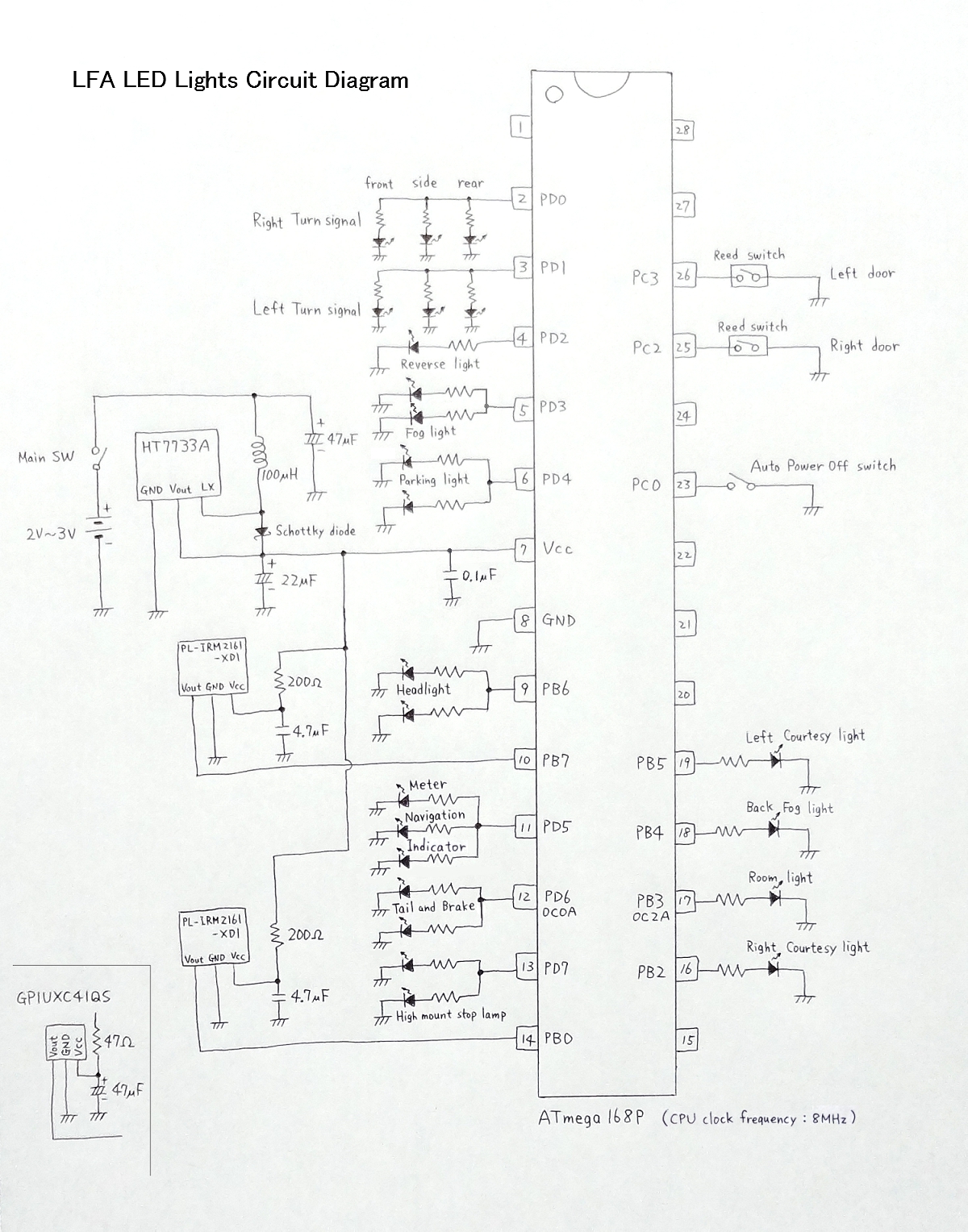

Nel frattempo in questi giorni ho un po' guardato su internet e su youtube ho visto questo video in cui il tipo riesce, alimentando a 3V a controllare il led, e questi pure attraverso un telecomando.
https://www.youtube.com/watch?v=8p1LnwWfDqU
e questo è il suo schema :
Schema elettrico
attraverso un microcontrollore (ATmega168p) riesce a controllare da remoto con un telecomando il funzionamento delle luci ( questo mi potrebbe anche servire per evitare di mettere diversi interruttori. Secondo te è tosto da programmare il controllore?
Al minuto 9:00 del video si vede lui che testa il telecomando ( questo implica che ho inserito un led IR nel circuito ma che non vedo) e poco dopo che lo imposta con un programmatore
Riuscite a capirci qualcosa?

Dopo averci pensato un po' su, la soluzione con questo microcontrollore non è maluccio, ho visto alcuni video online e non mi sembra molto complessa, con una soluzione del genere potrei controllare lampeggiamento dei led delle frecce, e delle altre luci senza dover bucare per mettere interruttori ma passando attraverso un telecomando IR e dei transistor (perché in uscita massima per ogni pin è 40 mA e suggeriscono di stare sul 60-70% di tale valore) quindi piloto la base e poi prendo alimentazione per i gruppi di led più grandi ( tipo il gruppo 4 led piedi + plafoniera + bagagliaio) direttamente dall'alimentazione.
A questo punto non dovendo più utilizzare il led lampeggiante per il lampeggio delle frecce potrei abbassare la tensione ad un 3.7V (così mi ci posso mettere una batteria tipo quelle dei cellulari da 2000-3000 mAh mettendo sotto la macchina una micro USB attraverso cui ricaricherò la batteria tutte le volte) (domanda : per ricaricarla dovrei sdoppiare i fili uscenti dalla batteria, ma così facendo non rischio che mettendo sottocarica si accendano tutte le luci? Dovrei inserire un interruttore? )
Cosa ne pensi?

Gagge89 ha scritto:Secondo te è tosto da programmare il controllore?
:shock: Sei partito dal problema di far lampeggiare due LED e sei arrivato a un microcontrollore.
Tra le due cose c'è un abisso.
Se riesci a farti mandare dal tipo un microcontrollore già programmato (e il telecomando, o almeno dove comprare un telecomando compatibile) allora è solo un po' più complesso. Devi saper saldare i componenti giusti senza commettere errori. Hai già realizzato circuiti elettronici su basetta stampata o millefori?
Se invece riesci a farti mandare solo il codice compilato e pronto da inviare al micro (oltre all'indicazione del telecomando da comprare) devi scaricarlo sul micro (un passo in più, ti serve un computer, un apposito dongle di programmazione e imparare come si fa).
Se non hai neanche il codice... auguri! Devi imparare a programmare in C se non lo sai già fare e applicarlo ai micro (interrupt & c.). Per questo ti rimando a vari articoli del blog di Foto UtenteTardoFreak, un grande esperto del tema. Se sei a zero e vuoi farlo bene, si parla di qualche anno tra studio ed esercizi.
Ma se siamo al punto che hai dubbi che la resistenza sulla base di un transistor scaldi come una stufetta, io starei sul circuito semplice iniziale. Poi, col tempo e se la cosa ti appassiona, potrai avanzare un passo alla volta.
Gagge89 ha scritto:come commutatore Dip-Switch ho trovato questo ( http://www.ebay.it/itm/152098920163 ) solo che leggo nelle specifiche 0.1 A, ma intendono per singolo interruttore o totale? perché nel caso fosse totale mi salta con i 0.56 A totali che ho quando sono tutti accesi.
La corrente si intende per singolo interruttore.
Gagge89 ha scritto:A questo punto non dovendo più utilizzare il led lampeggiante per il lampeggio delle frecce potrei abbassare la tensione ad un 3.7V
Col secondo circuito che ti ho disegnato riusciresti a far lampeggiare le frecce anche con 3,7 V, al limite cambiando due diodi al silicio con due diodi Schottky.
Il problema dei 3,7 V è che un accumulatore Li-ion (da cui questi 3,7 V vengono) può scoppiare e incendiarsi se non caricato correttamente. Devi assolutamente avere un caricatore idoneo, altrimenti puoi farti male e/o incendiare qualcosa.
Un altro problema è stabilizzare la corrente sui LED bianchi e blu con così poco margine di tensione, ma forse sono io che mi faccio troppi problemi. Calcoli la resistenza per 4,2 V (così i LED non bruciano quando l'accumulatore è completamente carico). Alla tensione nominale faranno un po' meno luce ma pazienza. Quando si affievolisce troppo ricarichi l'accumulatore.
E allora come fa il circuito col micro a risolvere il problema? Non è che il micro faccia miracoli. Il miracolo lo fa il convertitore boost che si vede nel circuito, che alza la tensione, e che ho evitato sia per mantenere il circuito semplice che per allungare l'autonomia delle pile.

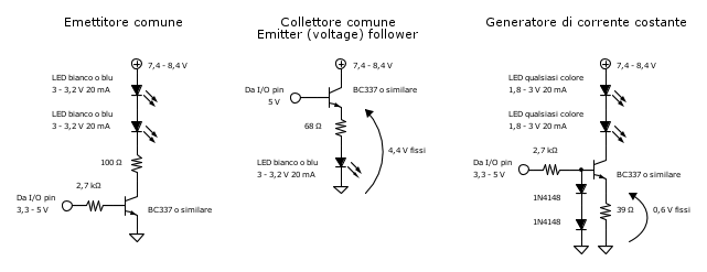

I Led sì li alimento direttamente da batteria con transistor pilotato da arduino..ho un po' visto in giro e potrebbe essere fattibile.. Nel caso non si potesse o ci riuscisse mi resterebbe comunque la soluzione del commutatore dip-switch :)
GuidoB ha scritto:Se il pin di Arduino butta fuori 5 V, puoi anche usare un transistor come voltage follower e sfruttare la tensione stabilizzata di Arduino (così avrai luminosità costante indipendente dallo stato di carica della batteria).
Non mi è molto chiaro...cioè?

Messaggioda Foto UtenteGuidoB » 26 ott 2016, 0:08
Questi sono tre possibili modi che ti consiglio per pilotare dei LED.
Nel primo modo, la luminosità dipende dallo stato di carica della batteria.
Il secondo circuito pilota un solo LED ma la luminosità sarà indipendente dallo stato di carica della batteria.
Il terzo realizza un generatore di corrente costante e anche qui la luminosità sarà indipendente dallo stato di carica della batteria.
