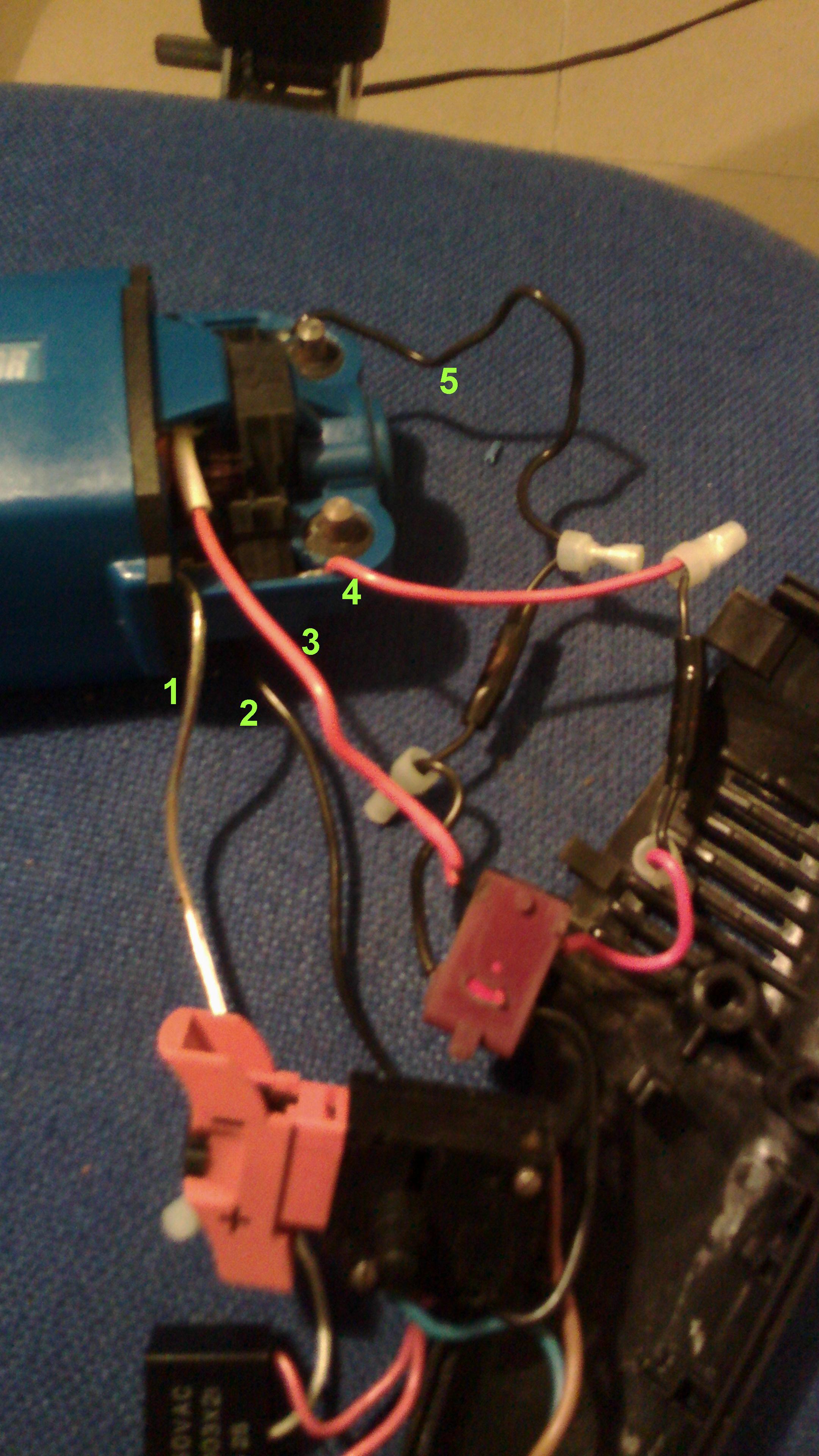

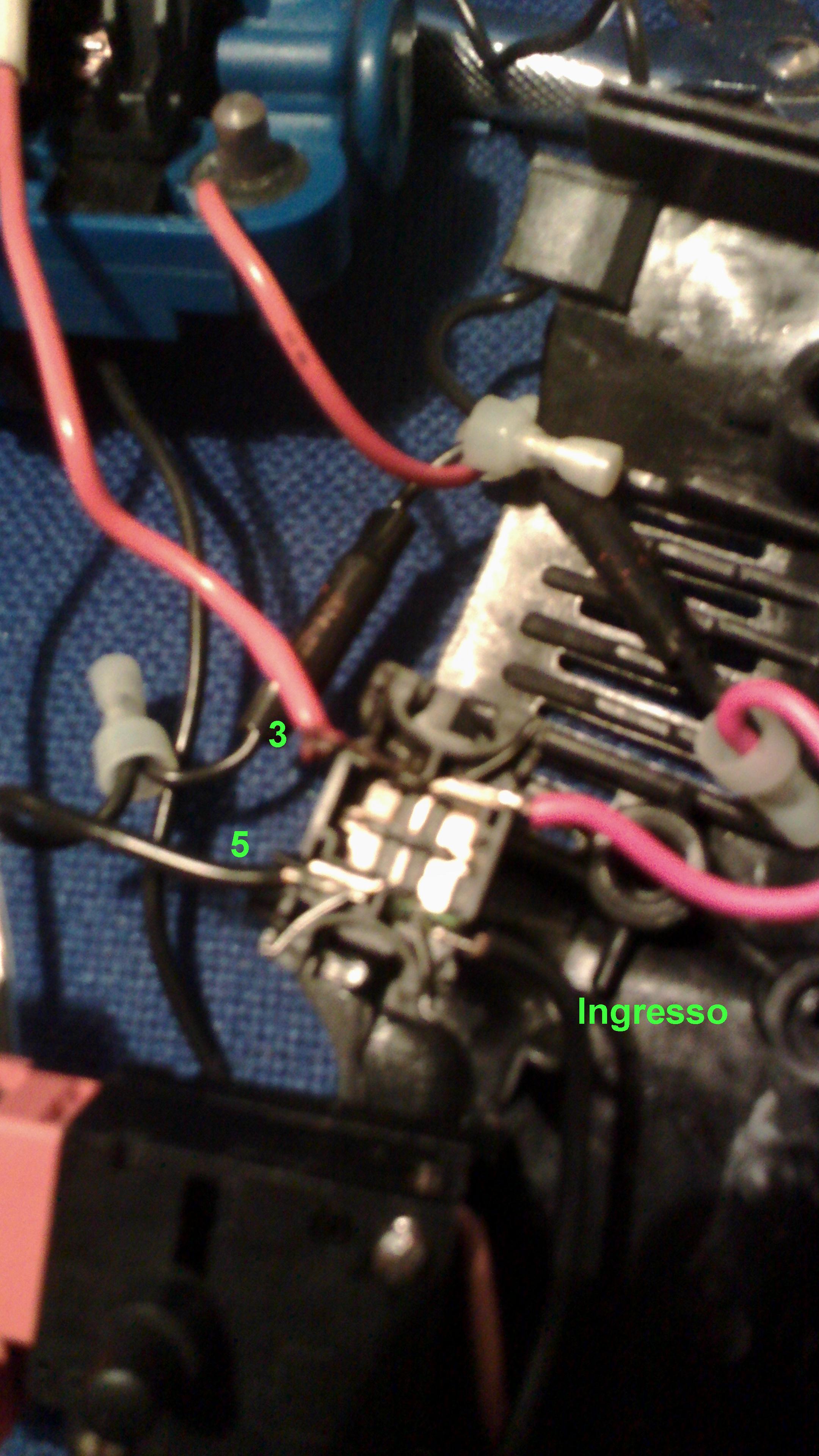

ciao a tutti ho un trapano toshiba a 230v che orami ha qualche anno ma funziona egregiamente , improvvisamente l'altro giorno ho visto del fumo uscire dalla pulsantiera ho pensavo subito all'invertitore di marcia (funzionava male da tempo e dovevo sempre muoverlo per farlo funzionare ) e il trapano si è fermato.
l'ho aperto ed ho visto che l'invertitore si presentava mezzo nero.
ora visto che tanto devo usarlo per lavori di foratura non mi interessa poter invertire la marcia mi basterebbe una marcia unica in senso orario
ora prima di far danni vorrei capire come devo collegarlo?
da quello che ho capito dovrebbe essere così :
Senso 1) 3+5 in+4
Senso 2) 3+4 e in+5
allego foto dettagliate
legenda :
1 Avvolgimento Superiore (In Uscita Dal Condensatore)
2 Avvolgimento Inferiore Dx (Polo Diretto Alla Presa)
3 Avvolgimento Inferiore Sx (Al Invertitore)
4 Spazzola Rotore Dx (Collegata All Inverttore)
5 Spazzola Rotore Sx (Collegata Al Invertitore

[2] Re: Rimuovere inversione marcia trapano
Messaggioda Foto UtenteSupermiky » 20 set 2016, 16:48
nessuno sa aiutarmi?
