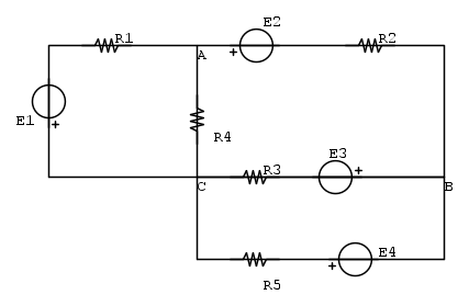

Dato il circuito in figura devo applicare il metodo dei nodi per risolverlo. So che posso applicarlo in quanto tutti i lati sono Norton trasformabili.
Viene scelto come nodo di salto il nodo C, non capisco dei passaggi effettuati:
\begin{bmatrix}G_1+G_2+G_4 & -G_2 \\-G_2 & G_1+G_2+G_4 \end{bmatrix}
\begin{bmatrix} V_A\\ V_B \end{bmatrix}=\begin{bmatrix} -E_1/R_1 +E_2/R_2\\ -E_2/R_2+E_3/R_3-E_4/R_5 \end{bmatrix}
La prima matrice è formata dalla somma delle conduttanze che entrano nei nodi lungo la diagonale principale, e dalla somma delle conduttanze che vi sono percorrendo ila lato che congiunge il nodo A con il nodo B cambiate di segno lungo l'altra diagonale. Poi la seconda matrice è la matrice delle incognite. Non capisco come è stata ricavata la matrice dei termini noti...

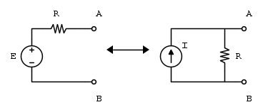

MarkyMark ha scritto:La colonna dei termini noti contiene le correnti dei generatori (dopo aver trasformato i lati in equivalenti Norton) presi con il + se entranti e con il - se uscenti.
Ok grazie, ma perché la corrente vale proprio E/R ?
Foto UtenteFab996
13 6
Messaggi: 100
Iscritto il: 8 giu 2016, 15:36
[6] Re: Metodo dei nodi
Messaggioda Foto UtenteMarkyMark » 26 ott 2016, 8:31
Se trasformi tutti i rami in equivalenti Norton trovi i generatori di corrente che valgono \frac{E}{R} (corrente di corto circuito). Più tardi se ho tempo posto lo schema.

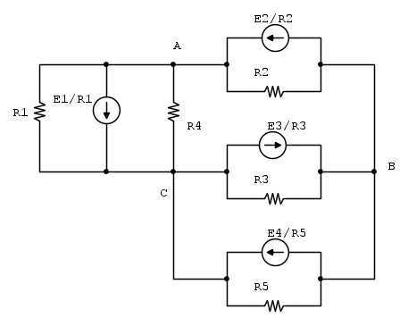

Messaggioda Foto UtenteMarkyMark » 26 ott 2016, 10:17
Eccomi, sono sul treno e ho un'oretta :D
Disegno il circuito dopo aver trasformato tutti i lati in equivalenti Norton
Ora, la matrice delle conduttanze si può scrivere per ispezione; questa volta la ricaviamo.
Si scrivono le equazioni di Kirchhoff per le correnti ai nodi (a parte il nodo C scelto come riferimento ) in funzione delle tensioni nodali. Nel nostro caso le tensioni nodali sono V_A e V_B (la tensione nodale è la differenza di potenziale tra il nodo che si considera e il nodo di riferimento :-) ).
Nodo A:
\frac{V_A}{R1}+\frac{E1}{R1}+\frac{V_A}{R4}-\frac{E2}{R2}+\frac{V_A-V_B}{R2} = 0
Nodo B:
\frac{E2}{R2}+\frac{V_B-V_A}{R2}-\frac{E3}{R3}+\frac{V_B}{R3}+\frac{V_B}{R5}+\frac{E4}{R5} = 0
Usando le conduttanze e riscrivendo le equazioni in modo da avere i generatori di corrente a destra dell'uguaglianza si ottiene
\left\{\begin{matrix}
(G_1+G_2+G_4)\times{V_A} - G_2\times{V_B} = -\frac{E1}{R1} + \frac{E2}{R2} & \\
-G_2\times{V_A} + (G_2+G_3+G_5)\times{V_B} = -\frac{E2}{R2} + \frac{E3}{R3} - \frac{E4}{R5} &
\end{matrix}\right.
che è lo stesso sistema scritto da te in forma matriciale in [1].

Messaggioda Foto UtenteFab996 » 26 ott 2016, 11:40
MarkyMark ha scritto:Eccomi, sono sul treno e ho un'oretta :D
Grazie mille, quindi posso scrivere E/R in quanto avendo i lati in forma thevenin ossia serie di generatore di tensione e resistore li trasformo in forma Norton, ossia parallelo di generatore di corrente e resistore. Siccome vale v=Ri e v=E perché in parallelo, allora E=Ri=>i=E/R ?
Foto UtenteFab996
13 6
Messaggi: 100
[9] Re: Metodo dei nodi
Messaggioda Foto UtenteMarkyMark » 26 ott 2016, 12:31
Esatto! E' la trasformazione dei generatori indipendenti.
E=I\times{R}
I=\frac{E}{R}

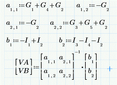

Messaggioda Foto Utenteg.schgor » 26 ott 2016, 15:28
Il metodo dei nodi è utile se si dispone di programmi
per calcolo di matrici.
Come trattato nel link del post[2], per ottenere le tensioni ai nodi
tutto si riduce ad un semplice calcolo degli elementi a e b delle matrici,
noti i valori G ed I di ogni ramo;
