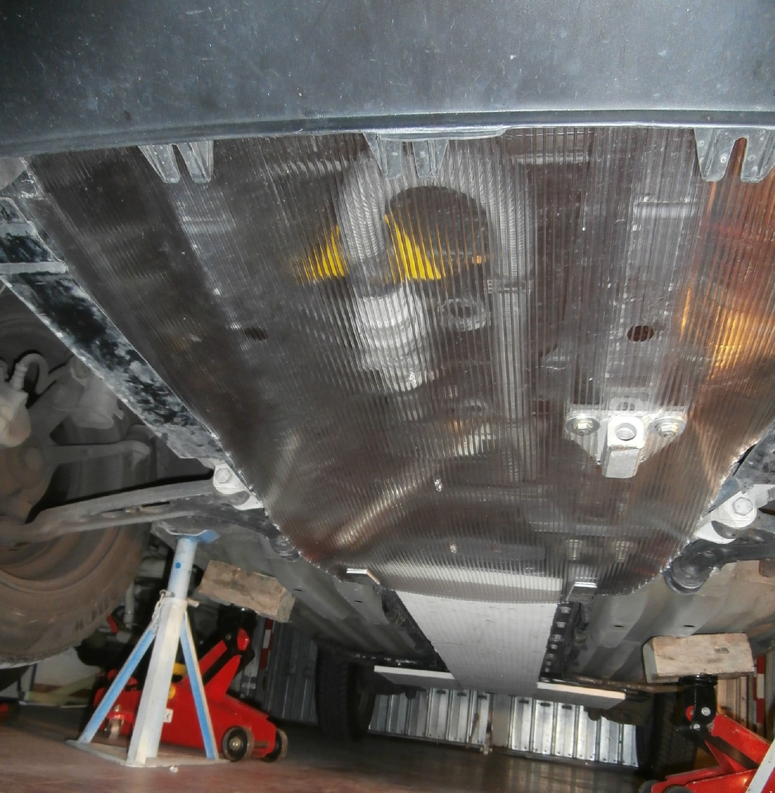

Quindi, visto che ormai ho uno storico consumi discreto e riesco anche a apprezzare eventuali miglioramenti, ho deciso di aumentare un po' l'isolamento termico del cassone batterie, solo quello inferiore perché non volevo smontare niente.
Poi guardando da sotto il gioiellino ho pensato di coprire anche il vano anteriore, non mi piace quello sporco che va ovunque e fa ossidare connettori e accessori nel cofano.
Volevo esagerare, per fortuna ho collegato il cervello e fatto solo la parte più importante, ecco una foto da sotto.
Magari i benefici per l'isolamento termico e la aerodinamica migliorata non si apprezzeranno, ma almeno l'interno e la parte inferiore del cofano resteranno più puliti
D'altronde fatta la riduzione del regen erano 3 mesi che non mi inventavo niente!

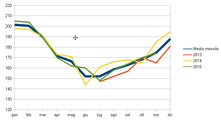

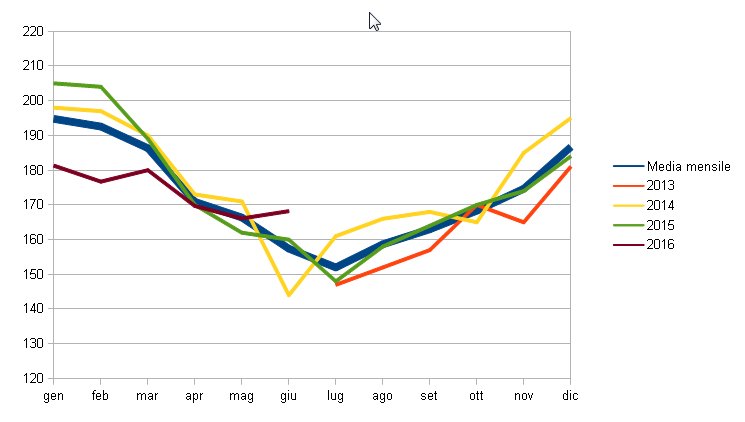

Per i curiosi, ecco le medie mensili dei consumi rilevati da quando ho fatto l'upgrade al litio:
Dubito, ma se la pannellatura avrà un qualche effetto dovrei accorgermene con un piccolo calo dei consumi soprattutto in dicembre-gennaio
Aggiorno la mia "storia" con alcune considerazioni sui consumi degli ultimi mesi.
A Milano abbiamo avuto un inverno abbastanza mite, e questo unito ad un uso mio esclusivo ha provocato un evidente calo del consumo (in Wh/km) rispetto alla media degli anni precedenti
I consumi di giugno rompono la tendenza al ribasso e risultano più alti di quelli degli anni precedenti. In effetti Maggio è stato freschino, e anche giugno non è stato caldo, i condizionatori sono diventati necessari solo verso fine mese.
Questo dato sembrerebbe confermare quindi che le batterie rendono meglio anche con temperature "calde", forse per vedere un peggioramento bisognerebbe usarle sopra i 50°C

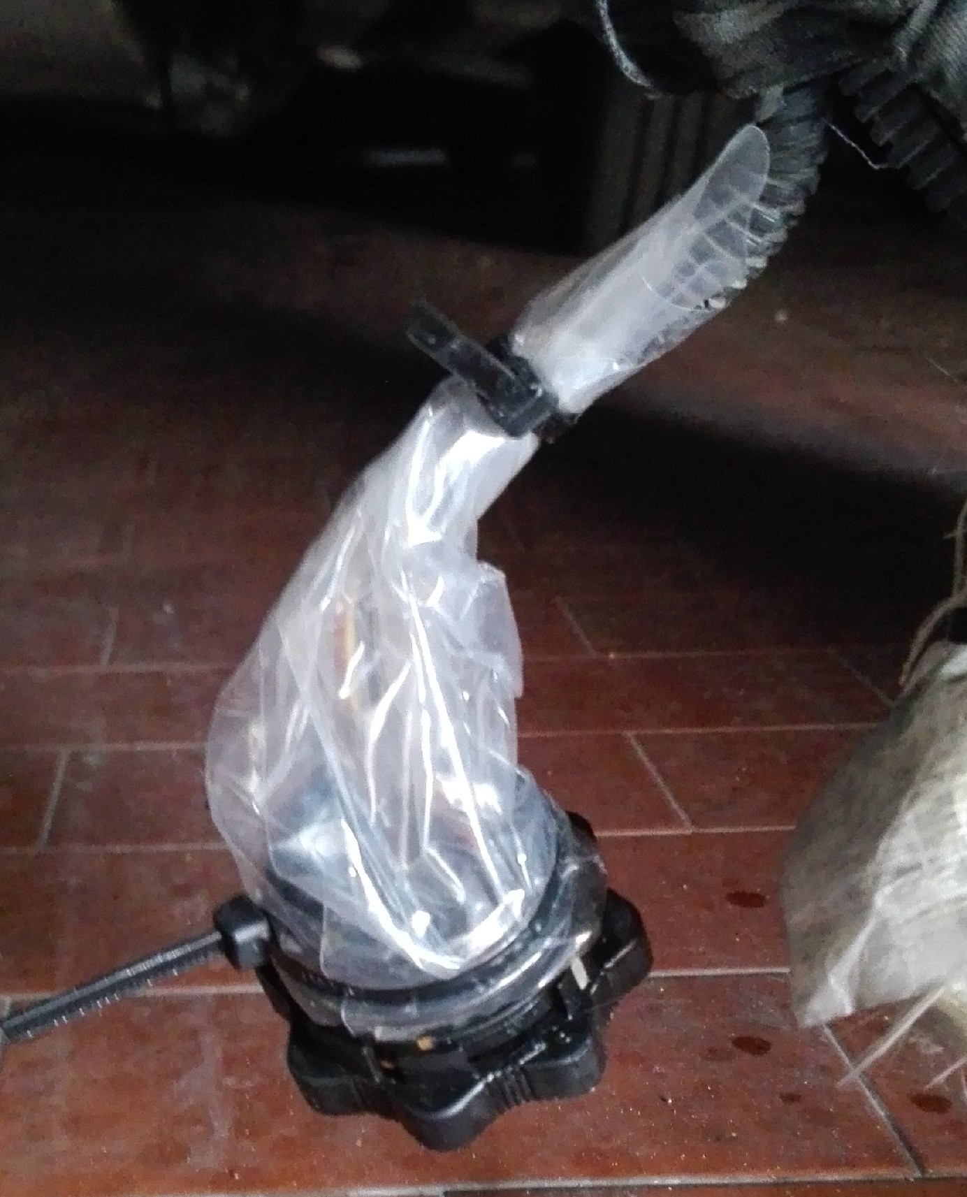

I connettori dei cassoni sono rotti, ma per ora ho tamponato così:

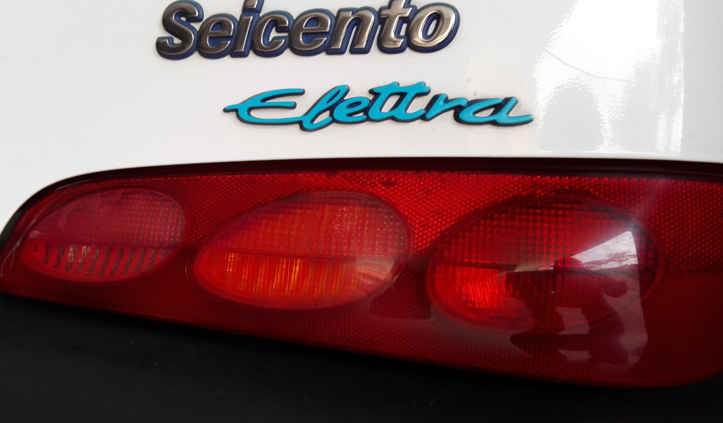

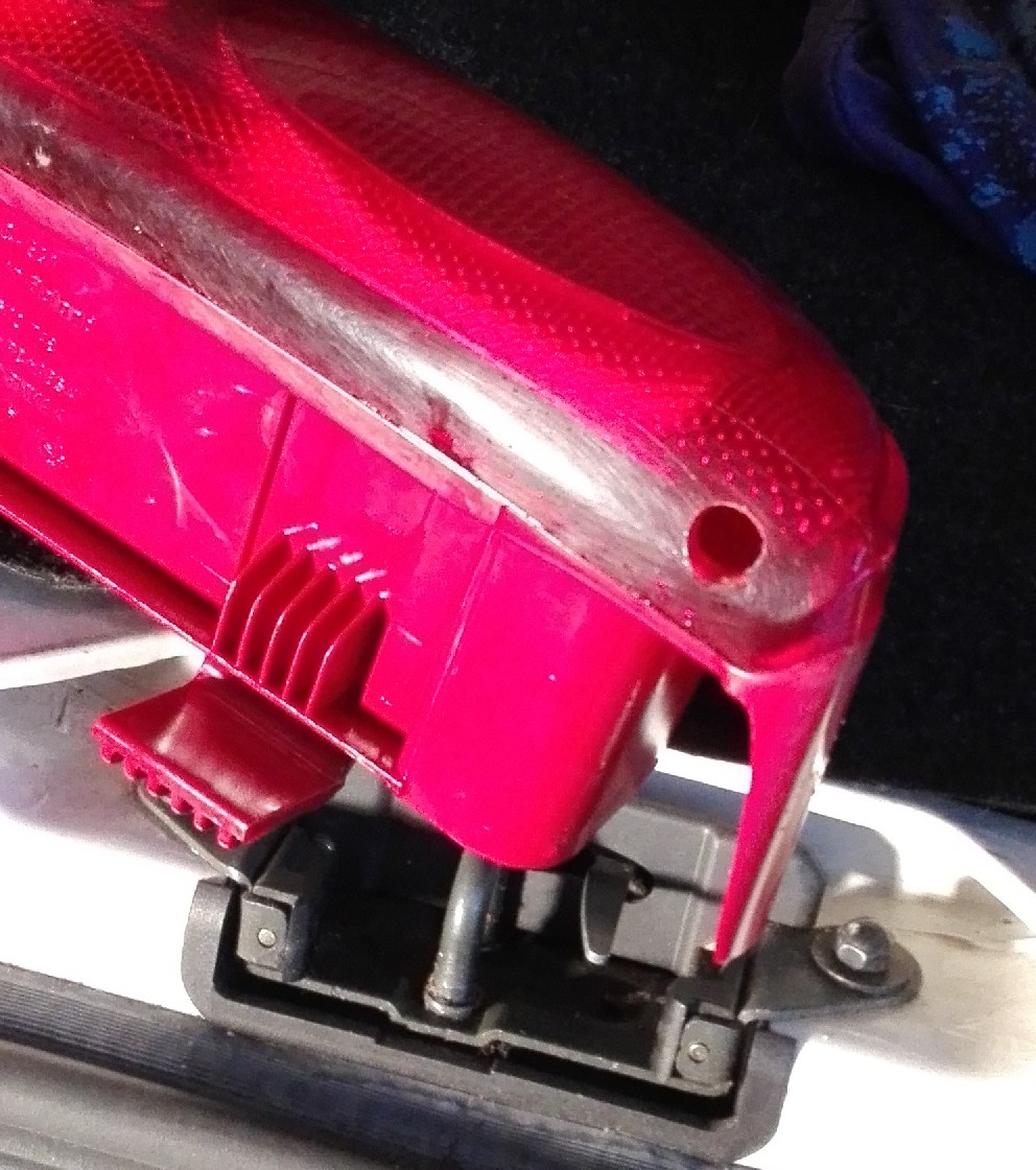

E nel frattempo scopro una piscinetta nei fari posteriori
ma mica posso cambiarli con volgari imitazioni...un bel foro e il problema è risolto

Per la "piscinetta", controlla/sostituisci la guarnizione interposta tra corpo del fanale e scocca
Sulle ultime due auto che ho (avuto), ho risolto il problema (compresa piscinetta nel bagagliaio) sostituendo le guarnizioni
Ottima soluzione, ma se puoi chiudi il buchetto con qualche fibra tipo cotone altrimenti ti ritroverai l'interno del fanale sporco dato che le turbolenze che si creano nella parte posteriore dell'auto tendono a far sollevare l'acqua sporca da terra e sicuramente una parte entra dentro il faro.
in realtà dentro uno dei fari c'erano già alghe o chissà cosa in quantita...quindi ho fatto 2 fori per iniettare acqua e lavarli bene.
Grazie del suggerimento, per ora vedo così, se si dovessero sporcare troppo in fretta potrei proprio sigillare i fori con del nastro adesivo ed aprirli periodicamente solo per svuotare la piscina
