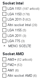

[28] Re: Processore amd, cosa ne pensate?
Messaggioda Foto Utentealev » 26 ott 2016, 9:06
flori2 ha scritto:Leggenda metropolitana.
Se ti guardi in giro, vedrai che ti sbagli di grosso
Anche io preferirei AMD in generale (come dici tu, per i costi, ma non solo), ma quando vuoi comprare una mb che la supporti, devi penare; certo, i prodottori fabbricano mb per AMD, ma non tutti; nel caso del produttore oggetto della discussione (ASRock), per AMD offre meno prodotti che per Intel
http://www.asrock.com/mb/index.us.asp?s=Current
Sicuramente trovare quelle per AMD è meno facile rispetto al caso Intel
Allogo gli screenshots da due importanti siti e-commerce; guarda quante mb sono disponibili per Intel e quante sono per AMD

[29] Re: Processore amd, cosa ne pensate?
Messaggioda Foto Utenteflori2 » 26 ott 2016, 9:13
I migliori produttori di schede madri hanno modelli per AMD con il miglior chipset in circolazione. E' questo che interessa. Avere 20 modelli per Intel e 4 AMD è solo un modo per far fronte al prezzo alto Intel e ai suoi molteplici socket.

[30] Re: Processore amd, cosa ne pensate?
Messaggioda Foto Utentealev » 26 ott 2016, 9:26
Di fatto, per AMD, c'è minor offerta
Altro che leggenda metropolitana ;-) :D
