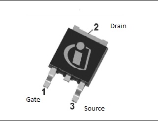

O si sfrutta il dissipatore dei TO220 o si mettono dei dissipatori adattati ad hoc
almeno io credo si possa fare, ma vorrei vedere com'è la situazione reale
per questo dicevo che ci vorrebbe una foto
K
p.s.: Tra l'altro, se il moncherino di piedino che sta al centro tra Gate e Source è collegato al Drain le cose si semplificano, sempre che la dissipazione non avvenga proprio tramite il collegamento del Drain

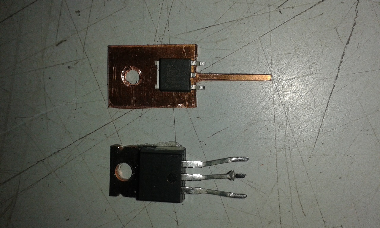

c'è da lavorarci un po' , io questo prototipo l'ho fatto in 10', se ne hai bisogno di molti, non è il caso di farli a mano e vanno fatti con stampi, ma per pochi pezzi è sufficiente la volontà :mrgreen:
Ho usato una piastrina in rame dallo spessore di 1mm, ho mantenuto ± le dimensioni di un TO220 lasciando solo il pin centrale, l'idea è di saldare sulla piastrina il DPACK e di avere così un TO220 a cui manca i due pin laterali che vanno costruiti con due spezzoni di filo.
metto una foto per completezza
Foto UtenteKagliostro
Con il multimetro ho effettivamente verificato che il moncherino era collegato al drain, quindi son riuscito a far le saldature senza troppi problemi e senza la necessità di fare altre giunte.

Quindi si può fare la piastrina in rame proposta da Foto Utentesetteali più semplice, un rettangolino di rame con un foro e senza la complicazione di dover fare il pin per il Drain
Il Drain dell'SMD lo saldi alla piastrina in rame e dall'altra parte saldi i tre reofori, in pratica se ne esce un TO220 casereccio
