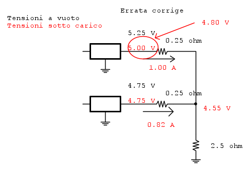

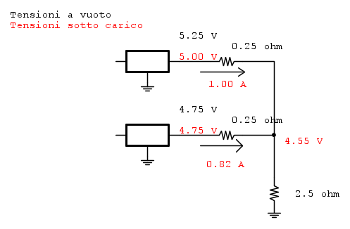

salve,
vorrei collegare diversi 7805 in parallelo, previo inserimento di una resistenza da 0.25 ohm in uscita:
http://www.reuk.co.uk/wordpress/electri ... egulation/
lo schema di collegamento è il seguente:
Immagine
E' fattibile ?

Dati di progetto:
- Tensione di uscita richiesta 5 V
- Corrente di uscita richiesta 2 A (5 V / 2.5 ohm)
- Regolatori con tolleranza tensione di uscita a vuoto +/- 5% (vedi data sheet)
- Limitazione di corrente "rettangolare" a 1 A (in realta' il 7805 fornisce generalmente una corrente maggiore)
Ripartizione della corrente tra i due regolatori e tensione di uscita

Con le resistenze si assicura, entro una certa misura, una equipartizione delle correnti fra tutti i regolatori che però non è necessaria: al carico non frega nulla se la corrente gli arriva in egual misura da tutti i regolatori oppure no.
Per contro, senza le resistenze, si dissipa meno calore e si riduce al minimo la dipendenza della tensione di uscita dalla corrente del carico.

[7] Re: collegamento di 7805 in parallelo
