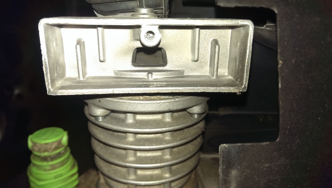

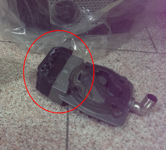

[74] Re: Problema con compressore d'aria
Messaggioda Foto Utentealev » 31 ott 2016, 17:04
Non conosco quel compressore, ma penso siano collocate nella testata, nella zona cerchiata
Non è neanche sicuro che si possano smontare/revisionare, ecc

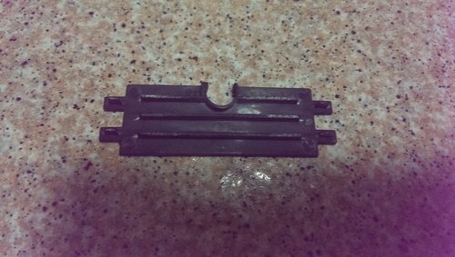

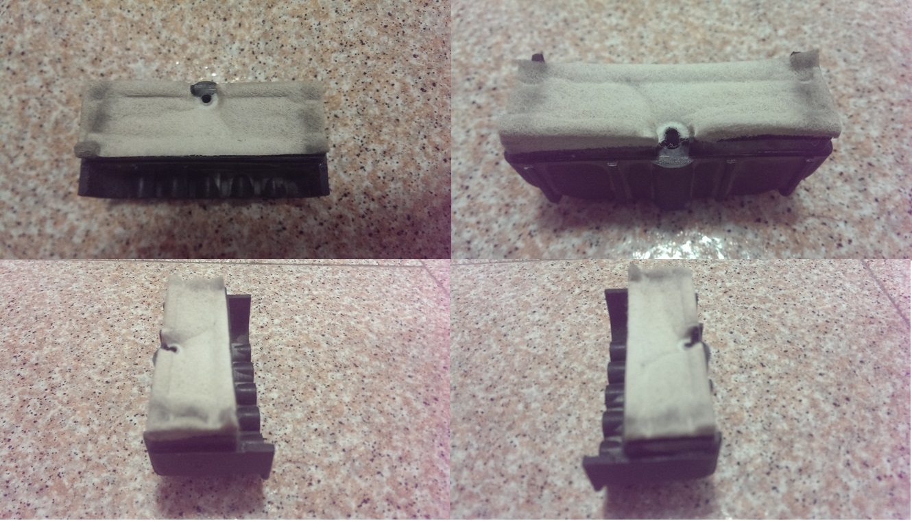

Messaggioda Foto Utenteultrasound91 » 1 nov 2016, 2:10
Ho appena smontato le valvole.
Appena rimosse, è uscito del fumo.
Poi quando ho tolto la spugna è uscito dell'altro.
Era bianco e più leggero dell'aria, in quanto è evaporato subito verso l'alto.
Allego foto.

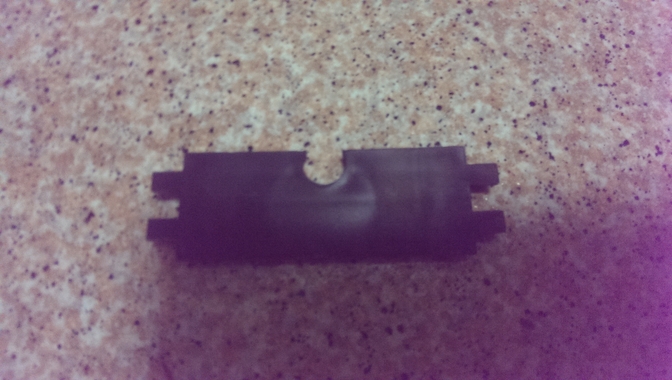

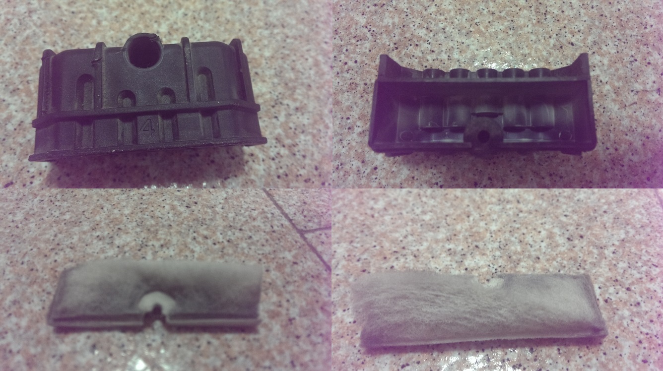

[78] Re: Problema con compressore d'aria
Messaggioda Foto Utenteultrasound91 » 1 nov 2016, 2:21
Altre foto.

[79] Re: Problema con compressore d'aria
Messaggioda Foto Utentealev » 1 nov 2016, 8:51
Di solito, le valvole a lamelle si sostituiscono, non ci sono modi di revisionarle, che io sappia
Discorso diverso per quelle meccaniche, ma non mi pare questo il caso
EDIT: comunque, una bella pulita ( a bagno nel petrolio "bianco") si può provare; se, però avessero perso elasticità/forma bisognerebbe cambiarle
Che marca/modello è il compressore?

ultrasound91 ha scritto:Ho appena smontato le valvole.
Allego foto.
quello che hai smontato è il filtro dell'aria!
Per vedere le valvole, devi smontare la testata !
quella cosa bianca, era polvere o fumo?
