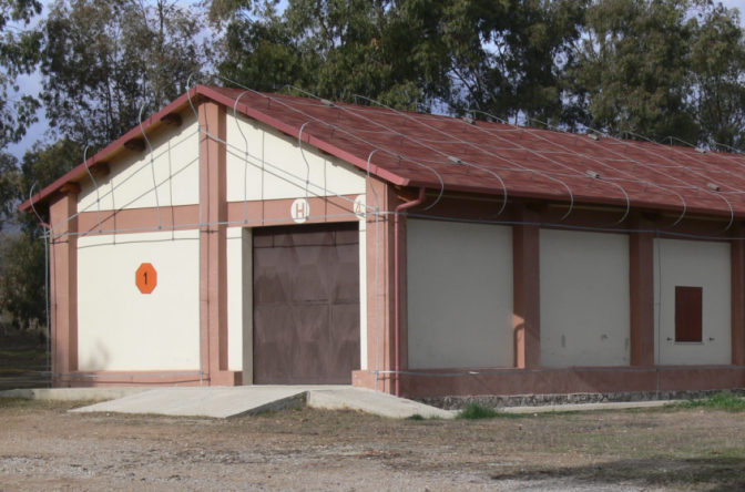

richiurci ha scritto:Se invece il fulmine colpisce la linea di distribuzione o anche l'antenna sul tetto... entra nella gabbia e fa danni anche al suo interno
Nei depositi munizioni militari questo non può avvenire, per il semplice motivo che, di norma, i locali adibiti alla custodia di munizionamento/materiali esplodenti (le cosiddette "riservette") non hanno alcuna linea di distribuzione di corrente elettrica o qualsivoglia conduttura.
Il parafulmine non viene messo:
Locale protetto con gabbia di Faraday.

[12] Re: Fulmine può danneggiare i circuiti aperti?
Messaggioda Foto Utenterichiurci » 1 nov 2016, 22:33
Appunto, quello che intendevo di re, per gabbia di Faraday si intende un sistema chiuso, non protegge da cavi che entrano al suo interno.

[13] Re: Fulmine può danneggiare i circuiti aperti?
Messaggioda Foto UtenteMike » 2 nov 2016, 13:15
richiurci ha scritto:Se il fulmine colpisce la gabbia e si scarica a terra ok, allora più che gabbia è un parafulmine.
Infatti, un LPS a maglia è una gabbia di Faraday.
Ecco perché oltre al LPS esterno è previsto un LPS interno e i sistemi SPD. Sia per gli aspetti di sicurezza delle persone, che delle cose.
