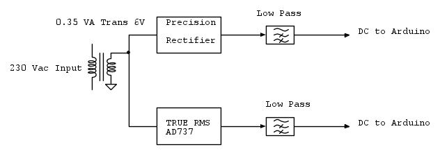

Esatto, io volevo farlo con arduino.
il problema adesso è che non capisco se il trasformatore mi da un uscita proporzionale all'ingresso o no ?
Foto Utenteamrit
0 3
Messaggi: 21
Iscritto il: 31 ott 2016, 16:23
[33] Re: convertire la tensione da 220ac a 5 dc
Messaggioda Foto UtenteMarcoD » 2 nov 2016, 17:12
SI. Il trasformatore ti fornisce una tensione proporzionale all'ingresso. :ok:
Ma il diodo o ponte di diodi dopo ti introduce un errore quasi costante di circa 0,6 V o 1,2 V.
Poi l'uscita del ponte o diodo non è il valore efficace , ma il valore medio (0,707/0,636) o il valore massimo (1,41) (con filtro ingresso capacitivo) corrispondente alla tensione efficace in ingresso, che se è sinusoidale non è un problema ( tieni conto del coefficiente nei calcoli), se è deformata la corrispondenza non è esatta.

Ho pensato a due alternative:
- adoperare un true RMS to DC converter , vedi ad esempio l'integrato AD636 Analog Devices.
- applicare direttamente la tensione ac (limitata a < 5V max ) all'ingresso ana di arduino,
(con una 5kohm ? in serie per non danneggiare la porta ana).
la semionda negativa verrà letta come zero. arduino provvederà campionando ogni 200 us
a leggere la tensione della semionda e dopo 20 ms (100 campioni) a calcolarne il valore efficace. Ma occorre essere "bravi" nella programmazione real time.
Però se si vuole solo misurare il valore di tensione fra 150 e 250 V un raddrizzatore a semionda
può essere la soluzione più semplice ed economica. Magari si mette un diodo zener da 10 V per creare una caduta di tensione costante prima di applicare la tensione ad arduino. Non sarà preciso, ma con opportuni potenziometri di taratura o coefficienti di conversione sw potrebbe funzionare.

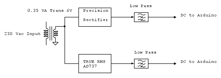

Messaggioda Foto Utenteelfo » 2 nov 2016, 21:20
Copiare (capendo quello che si copia) e' un metodo per imparare
Due possibili soluzioni sono nello schema qui sotto:
- valore medio
- valore efficace
L'implementazione del primo la trovi nello schema di un multimetro da 10 euro DT9205A
Estrai lo zip e guarda nella pagina la sezione AC to DC converter
http://www.eserviceinfo.com/download_st ... rlid=67455
La seconda implementazione la trovi nello schema di un multimetero 4 e 1/2 cifre UT61E
Guarda la sezione con l'AD737 True RMS to DC converter
http://elektrotanya.com/uni-t_ut61e.pdf/download.html
Teoria del Precision Rectifier
http://www.ti.com/lit/ug/tidu030/tidu030.pdf
Data sheet dell'AD737
http://www.analog.com/media/en/technica ... /AD737.pdf
