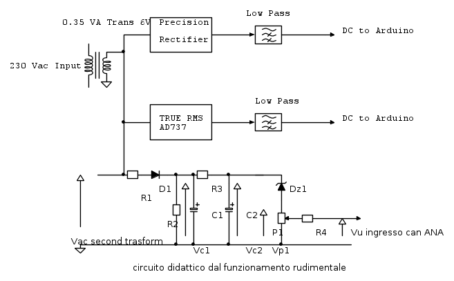

Messaggioda Foto UtenteIsidoroKZ » 3 nov 2016, 17:20
MarcoD ha scritto:Ora se applico a un ingresso un generatore di tensione alternata per esempio di valore compreso fra +10 e -10 V con una resistenza interna o (messa appositamente in serie) di 1 kohm, la corrente che scorre è di:
(-10 -( -0,6) ) V/ 1 kohm = circa - 9,4 mA è inferiore a 40 mA non si danneggia.
(10 -( 5,6) ) V/ 1 kohm = circa 5 mA è inferiore a 40 mA non si danneggia.
Nel caso di corrente entrante, se il microprocessore consuma dall'alimentazione meno di 5mA, la corrente che entra dall'ingresso e passa per il diodo di protezione va sull'alimentazione fa alzare la tensione di alimentazione arrivando facilmente a valori pericolosi!
Una soluzione ragionevolmente pulita e` nel mio primo messaggio, trasfo a presa centrale per l'alimentazione da cui si preleva anche la tensione di rete scalata e isolata. Due operazionali a singola alimentazione CMOS fanno il raddrizzamento, un altro somma le due semionde raddrizzate e l'ultimo fa parte del filtro passa basso per togliere il ripple, oltre che sommare un offset per avere 0V-5V quando la tensione di ingresso varia da 220 V a 240V.
Dovendo eliminare il ripple, ci vuole un filtro abbastanza stretto, che rallenta la lettura.
L'altra possibilita`, che pero` e` fuori dalla portata di un arduinista, e` un PLL software per stare agganciati alla rete, e misura sincrona della tensione.

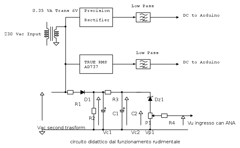

[47] Re: convertire la tensione da 220ac a 5 dc
Messaggioda Foto UtenteMarcoD » 3 nov 2016, 20:02
Riconosco di essere un perditempo, ma affrontare (non risolvere) questi problemini mi diverte :-)
Ho disegnato il progetto di massima del circuito come lo avrebbe fatto uno con la tecnologia di 40 anni fa! C'è oggi sicuramente di meglio. Potrebbe funzionare abbastanza da soddisfare i requisti vaghi dell'iniziatore della discussione.
Per permettere il riconoscimento, ho associato a ogni componente una sigla e ho indicato le tensioni più significative.
Restano da dimensionare i valori di:
confermare la tensione al secondario corrispondente a 230 Vac, supposta inizialmente 9 Veff.
R1
R2
R3
R4
P1
C1
C2
DZ1 diodo zener
e scegliere D1
Poi qualche componente può venire tolto se non serve.
Che valori mettereste e perché.
E individuare i limiti delle prestazioni del circuito
Vi aiuto impostando i requisiti (anche questi discutibili e modificabili se non si riesce a raggiungerli)
con V= 230 Vac il secondario fornisce 9 Veff corrispondenti a 9*1,141 = 12,7 Vpicco
con questa tensione voglio che l'uscita sia 5 V stabili.
con V= 150 Vac il secondario fornisce 5,87 Veff corrispondenti a 8,28 Vpicco
con questa tensione voglio che l'uscita sia 0 V stabili.
