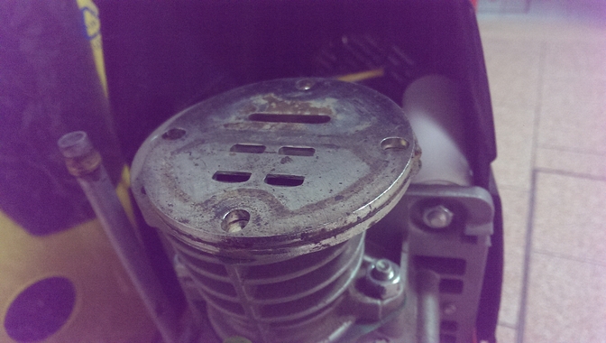

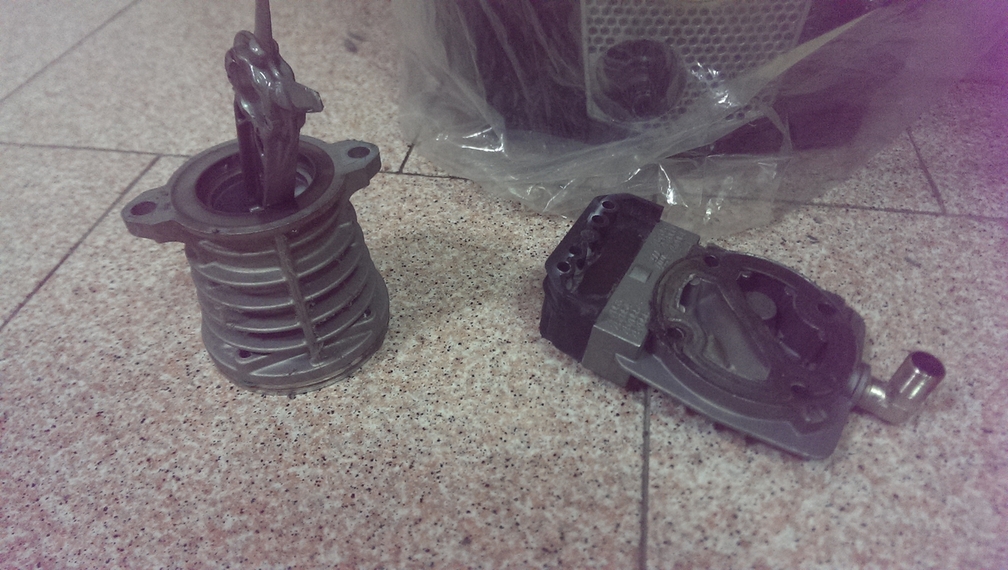

Sono abbastanza certo che fosse fumo perché si è diretto verso l'alto.
Avrei intenzione di smontare tutto il blocco motore in modo da individuare più facilmente il danno.

Messaggioda Foto Utentesetteali » 3 nov 2016, 19:12
ti basta smontare la testata, non devi togliere il cilindro, le valvole sono nelle vicinanze del filtro aria e tubo di uscita aria.........

Messaggioda Foto Utenteultrasound91 » 3 nov 2016, 19:18
Arrivato a questo punto cosa dovrei fare?

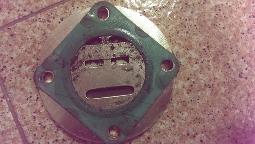

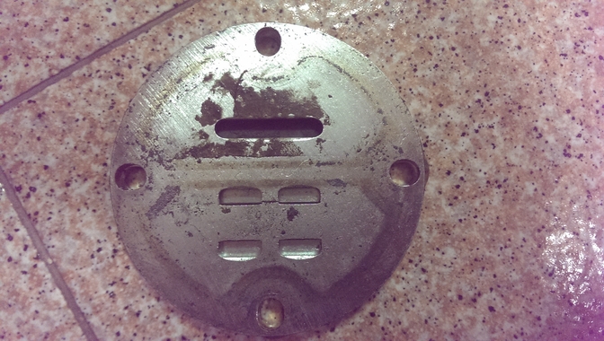

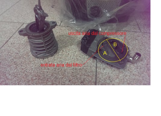

Messaggioda Foto Utentesetteali » 3 nov 2016, 20:52
Non riesco a verderci le valvole, o ti sono rimaste attaccate al cilindro , o........le hai vendute.
Nella foto che allego, ti indico l'entrata e l'uscita dell'aria e come dovrebbero essere situate le valvole e devono stare su questo lato della testata ed il cilindro, dove sono????????
Nella parte " A" c'è la valvola di aspirazione che si apre quando il pistone scende.
Nella parte " B" c'è la valvola di compressione che si apre quando il pistone sale e spinge l'aria in uscita.

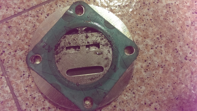

Messaggioda Foto Utenteultrasound91 » 3 nov 2016, 20:59
Sono queste le valvole?

[88] Re: Problema con compressore d'aria
Messaggioda Foto Utentesetteali » 3 nov 2016, 21:07
ok, quelle sono le luci di entrata e uscita dell'aria, ci manca le valvole, sono fatte in lamina d'acciaio di spessore.....forse 0,10 mm , ma comunque sottili.
Ora non so dirti se le possono aver fatte anche di materiale plastico ( per risparmiare in Cina inventano di tutto), ma a parte gli scherzi, quando l'hai smontato per la prima volta, ce le devi aver trovate ( si vede l'impronta), te le sei dimenticate nella scatola dei pezzi smontati???

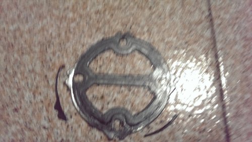

[89] Re: Problema con compressore d'aria
Messaggioda Foto Utenteultrasound91 » 3 nov 2016, 21:25

[90] Re: Problema con compressore d'aria
Messaggioda Foto Utentealev » 3 nov 2016, 21:26
No, quella sembra la guarnizione di tenuta
