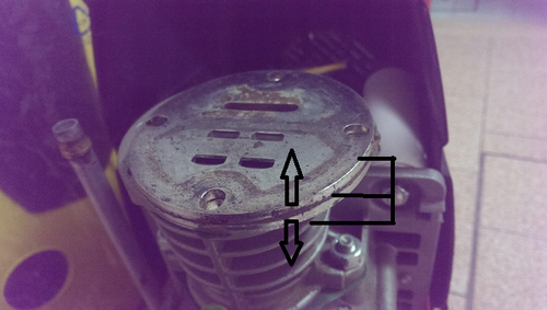

Visto che il compressore puzzava di bruciato, non è che le valvole (in plastica) sono state "vaporizzate" :?:
EDIT: sul catalogo generale http://www.fiac.it/wwwfiac/moduli/pdf/pdf_mod19_18e.pdf
a pagina 11, dice che il compressore è coassiale senza olio...almeno, un mistero l'abbiamo risolto ;-)

[94] Re: Problema con compressore d'aria
Messaggioda Foto Utenteultrasound91 » 3 nov 2016, 21:51
Nel punto che ho indicato c'è una lamella, e anche sul lato opposto.
Se spingo con il cacciavite si muove, rimanendo bloccata al centro e aprendosi verso l'esterno.

[95] Re: Problema con compressore d'aria
Messaggioda Foto UtenteJAndrea » 3 nov 2016, 22:01
Allora quelle sottili lamine che vanno a chiudere ed aprire le luci di aspirazione e scarico sono le valvole.

[96] Re: Problema con compressore d'aria
Messaggioda Foto Utenteultrasound91 » 3 nov 2016, 22:09
Provo ad aprire quella sezione per poter esaminare meglio le valvole?
In mezzo sembra ci sia una guarnizione di plastica, per separare i piatti dovrei applicare molta forza, probabilmente sono incollati per via dell'olio ed un probabile effetto sotto-vuoto.

[97] Re: Problema con compressore d'aria
Messaggioda Foto Utentesetteali » 3 nov 2016, 22:31
=D> le abbiamo ancora!!!!!!!!!!
devi smontare quella sezione clì e controllare che non siano rotte o sporche, non devono avere né crepe né sporcizia dove aderiscono.
Le pulisci per bene, facendo attenzione a non graffiarle od intaccarle e poi le ungi ( non deve esserci traccia di ruggine), poi rimonti il tutto.

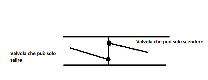

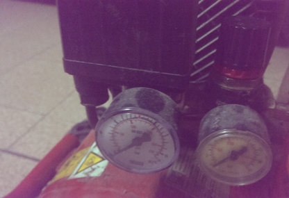

[98] Re: Problema con compressore d'aria
Messaggioda Foto Utenteultrasound91 » 3 nov 2016, 22:46
Il serbatoio l'ho svuotato la scorsa settimana, c'era molta condensa.
Per quanto riguarda il rimontaggio, come devo orientare le valvole (non ricordo più il verso)?
Cioè, la valvola che può solo scendere, devo orientarla verso il filtro o verso il tubo che va al compressore?
E' possibile che io abbia girato accidentalmente quella valvola sopra il manometro.
A cosa serve esattamente? Come va regolata? Potrebbe essere la causa della mancata carica?

[99] Re: Problema con compressore d'aria
Messaggioda Foto Utentesetteali » 3 nov 2016, 22:59
..te lo avevo scritto prima...
Comunque la valvola che può solo scendere.....va verso il pistone che scende, perché in quel momento deve succhiare aria e nello stesso tempo aumenta la chiusura dell'altra valvola.
Quindi raffigurati il pistone che scende e si riempe d'aria, perciò la valvola che è direttamente collegata al filtro , si apre e quando il pistone torna su questa valvola si chiude ed apre l'altra, che fa andare l'aria nel serbatoio.

[100] Re: Problema con compressore d'aria
Messaggioda Foto Utenteultrasound91 » 3 nov 2016, 23:53
E' partito!!!
Sicuramente quando l'ho rimontato la prima volta, non ho orientanto le valvole correttamente.
Grazie a tutti, sono molto contento.
