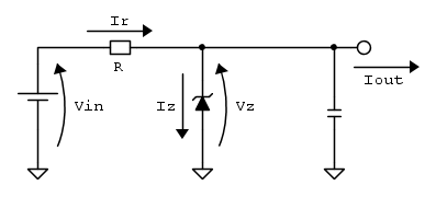

ciao, ieri a scuola abbiamo visto come stabilizzare una tensione continua con un diodo zener però non ho ben capito come faccia a fare ciò.
qualcuno sa spiegarmelo?

Ti interessa il comportamento fisico della giunzione o l'utilizzo pratico? In quest'utlimo caso puoi considerare il diodo Zener, polarizzato inversamente, come un generatore di tensione costante.
Nella configurazione riportata la tensione di uscita corrisponde alla tensione del diodo Zener, quest'ultima dipende dal diodo che hai comprato.
Gli svantaggi sono: dissipazione di potenza statica su resistenza e diodo, variazione della tensione di Zener in funzione del punto di carico e della temperatura, corrente di uscita limitata. La corrente che puoi chiedere al regolatore è ricavabile considerando il diodo in funzione per
L'ultima equazione suggerisce come
sia inversamente proporzionale ad R, tuttavia la potenza sprecata con questa tecnica aumenta.
Superata la corrente di uscita massima, la tensione descresce linearmente come fosse presente solo la resistenza R.
È spesso utilizzato un condensatore di uscita per evitare di spegnere il diodo durante assorbimenti impulsivi.
