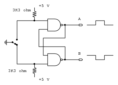

buongiorno a tutti,
ho la necessità di realizzare una breadboard in cui sono presenti alcuni flip flop TTL.
Devo realizzare un semplice up-counter cablato usando porte logiche e flip-flop TTL.
Per il segnale di sincronismo (clock) ho intenzione di utilizzare un pulsante:
in modo tale che schiacciando il pulsante si generi un fronte di clock e la macchina a stati avanzi
allo stato successivo (nel caso dell'up-counter, prosegua il conteggio "+1").
Per il circuito del pulsante, giusto per chiarire:
* se il pulsante di clock è chiuso, mi porta la linea di "clock" a 5V (Vcc)
* se il pulsante di clock è aperto, una resistenza di pull-down (R0=1K) scarica la linea di clock a 0V (GND)
* voglio collegare questa la linea di clock a tutti i miei flip-flop.
stavo pensando ad un circuito anti-rimbalzo, non avendo trigger di Schmitt,
per evitare più impulsi successivi ogni volta che si schiaccia il pulsante.
Non ho altri componenti, magari aggiungere semplicemente un condensatore e una piccola rete RC
(R1 C1) sul pulsante?
Spero si capisca lo "schema"
Vcc
pulsante
R1
clock ----------> ai flip flop
R0(1K) // C1
GND
Qualcuno può darmi un semplice suggerimento per il dimensionamento o una alternativa?
Oppure, il problema dei rimbalzi è trascurabile?
Grazie per l'attenzione.

Questo circuito e' il piu' robusto circuito antirimbalzi che puoi immaginare.
E' necessario utilizzare un commutatore "momentaneo" (non e' sufficiente un semplice pulsante a due contatti) cioe' un commutatore che pigi e commuta, rliasci e torna alla poszione iniziale.
Lo puoi realizzare con due NANd a 2 ingressi e lo trovi anche gia' integrato SN74279 QUAD S-R Latches (S e R sono "negati")

Cercherò di implementare questo circuito, purtroppo come ti indicavo prima non ho in laboratorio al momento altri componenti attivi (per questo motivo pensavo ad un RC).
Credo comunque che valga la pena fare come dici e recupererò un po' di porte logiche in più.
Ad ogni modo, una domanda sul circuito che hai postato:
Immagino ovviamente che il segnale di clock da prelevare sia uno tra le uscite delle due porte NAND.
Basta collegare l'uscita di una delle due porte NAND a tutti i flip flop TTL?
Cioè, schiacciando il deviatore il segnale di clock generato con questo circuito (fronti, valore basso/alto) è compatibile e va bene con i flip flip TTL?

- L'uscita A e' quella normale mentre la B e quella negata (invertita)
- Le due uscite sono compatibli con flip/flop TTL (ripettando il numero max di ingressi pilotabili - tipicamente 10)
- Il valore delle resistenze non e' critico (1 kohm -10 kohm va bene)

AndreaBad ha scritto:* voglio collegare questa la linea di clock a tutti i miei flip-flop.
Non funziona :(. Se mandi lo stesso segnale di clock a piu` flip flop e` necessario che i fronti di salita e di discesa siano abbastanza ripidi, come specificato dal data sheet del flip-flop. Se rallenti i fronti la macchina a stati probabilmente non funzionera` piu` perche', a causa dei fronti lenti del clock, non sai in che ordine commutano i FF.

AndreaBad ha scritto:schiacciando il pulsante si generi un fronte di clock e la macchina a stati avanzi
Ci sono passato anch'io ed è una cosa che fa impazzire. Anche mettendo tutti gli RC di questo mondo e rigenerando il clock mille volte, la macchina non avanza in modo regolare. Alla fine, nel mio caso, ho risolto con una specie di finto SCR fatto con due transistor complementari, per rigenerare i fronti, ma non è una soluzione che propongo.
Il circuito postato da Foto Utenteelfo credo che vada bene (ma forse avevo provato anche quello? Non ricordo), solo mi chiedo perché il deviatore sia stato disegnato in posizione di contatto anzichè di riposo, se deve essere un pulsante.
Nelle macchine a stati, se ben ricordo, per evitare dissincronie o confusioni si utilizzano ambedue i fronti del clock: nel fronte di salita vengono validati gli stati dei segnali, e nel fronte di discesa avvengono le conseguenti variazioni.

EcoTan ha scritto:perché il deviatore sia stato disegnato in posizione di contatto anzichè di riposo, se deve essere un pulsante
E' un commutatore, *non* un pulsante.
elfo ha scritto:commutatore "momentaneo" (non e' sufficiente un semplice pulsante a due contatti) cioe' un commutatore che pigi e commuta, rliasci e torna alla poszione iniziale
Il circuito e' l'implementazione a porte logiche dell' SN74279 QUAD S-R Latches (S e R sono "negati") specifico per questo tipo di applicazioni
elfo ha scritto:Lo puoi realizzare con due NANd a 2 ingressi e lo trovi anche gia' integrato SN74279 QUAD S-R Latches (S e R sono "negati")

EcoTan ha scritto:perché occorre un apparecchio così particolare (e forse introvabile)?
Se ti riferisci al "commutatore momentaneo":
sul sito tme.eu ne trovi 190 modelli diversi
http://www.tme.eu/gb/katalog/#id_catego ... %3A3167%3B
Se ti riferisci al SN74279 puoi implementarlo con un SN7400
EcoTan ha scritto:Allora ci sono dei problemi anche con quel circuito, infatti forse ricordo vagamente di averlo provato e poi scartato per fare 'sto benedetto clock manuale..
Il circuito e' un classico per questo tipo di problemi (antrimbalzo di un contatto) ed e' il "piu' robusto possibile".
Se non trovi una spiegazione sufficiente su libri/Google chiedi e provero' a fare una breve descrizione (che sara' mooooolto lunga :mrgreen: )
EcoTan ha scritto:P.S. ripensandoci bene, non ho capito la differenza fra il pulsante e il commutatore che lasci e ritorna.
Nel circuito disegnato il commutatore commuta :mrgreen: alternativamente i due ingressi S e R del flip/flop a massa - solo una delle due posizioni e' stabile - notazione convenzionale ON-(ON)

Sì, sei molto chiaro. Un dubbio che mi rimane, visto che il deviatore deve essere a due posizioni, è ciò che potrebbe accadere durante il tempo di volo.
