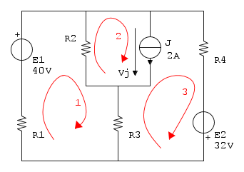

Fab996 ha scritto:Ti ringrazio! Ma se volessi risolverlo senza ridurre il numero di anelli, ma continuando ad utilizzare il metodo degli anelli è corretta la matrice che ho scritto sopra? Che ha una seconda incognita nella matrice dei termini noti che è V_{x}. Quindi come trovo un'equazione di vincolo per V_{x} ?
Premesso che sono in accordo totale con Foto Utenteg.schgor, puoi non ridurre il numero degli anelli, ma devi introdurre nel sistema una nuova variabile, la tensione ai capi del generatore di corrente. Aumenta quindi il numero delle incognite.

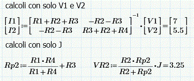

Per chiarire quanto detto, riporto la procedura in Mathcad:
Pe correnti di maglia I1 e I2 percorrono R2 in senso inverso,
quindi I'R2=I1-I2, mentre I''R2= \frac{VR2}{R2}
Sovrapponendo gli effetti IIR2=I''R2-I'R2
si ricava infine Ix=IR3=J-IR2
Foto Utenteg.schgor

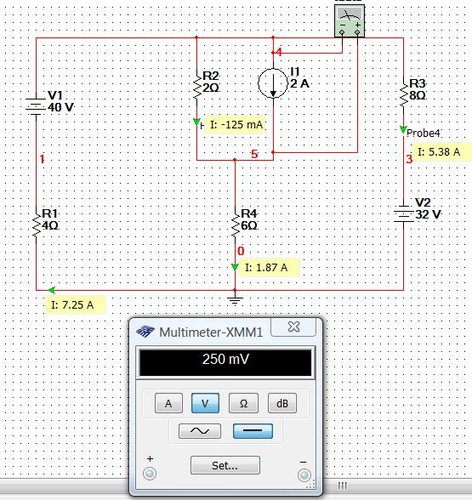

Scontrandomi con Latex, fidocad, matlab e multisim ho provato a introdurre la variabile tensione ai capi del generatore di corrente, come indicato sul circuito riportato. Ho aggiunto quindi una nuova equazione e risolto tramite matlab. I risultati trovati mi sembrano coerenti con l'analisi di Foto Utenteg.schgor e una simulazione con multisim.
\begin{bmatrix} R_{1}+R_{2}+R_{3}& -R_{2} & -R_{3} & 0 \\ -R_{2}& R{2}& 0 & -1\\ -R_{3} &0 & R_{3}+R_{4} & 1 \\ 0& 1& -1 & 0\end{bmatrix}\begin{bmatrix} I_{A1}\\ I_{A2}\\ I_{A3} \\ V_{j} \end{bmatrix}=\begin{bmatrix} E_{1}\\ 0 \\ E_{2}\\J \end{bmatrix}
Simulazione con matlab
A=[12 -2 -6 0;-2 2 0 -1; -6 0 14 1; 0 1 -1 0];
B=[40; 0; 32; 2];
sol=inv(A)*B
sol =
7.2500
7.3750
5.3750
0.2500

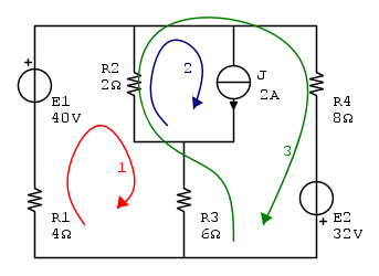

Ad esempio riprendendo il circuito gentilmente offerto da Foto Utentewall87 :ok:
ma usando ad esempio queste correnti di maglia
ottieni
\begin{cases}
E_1 =& (R_1+R_2+R_3)I_1-R_2 J-(R_2+R_3)I_3\\
E_2 =&-R_3I_1+R_2 J +(R_2+R_3+R_4) I_3
\end{cases}
un semplice sistema 2x2
\begin{cases}
E_1 +R_2 J=& (R_1+R_2+R_3)I_1-(R_2+R_3)I_3\\
E_2 -R_2 J =&-R_3I_1+(R_2+R_3+R_4) I_3
\end{cases}
