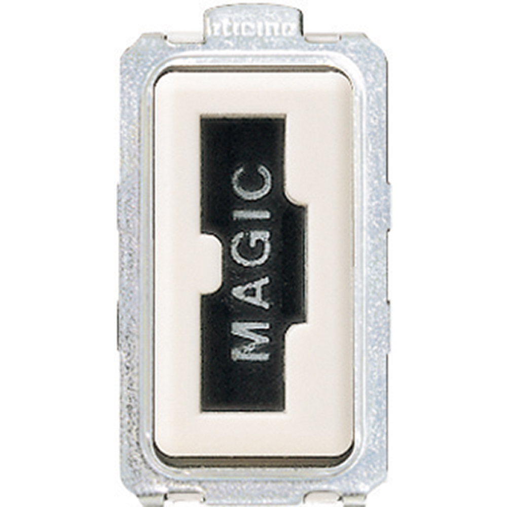

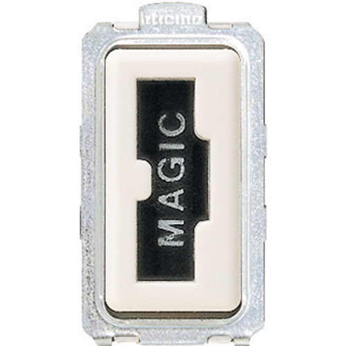

:-) Confermo che è una presa telefonica; le Magic me le ricordo anche io... quando ero piccolo, e qualche anno fa ebbi la "sorpresa" di trovarne in un appartamento a Roma, tutte munite degli adattatori per collegarci le spine "normali"; oltre al fatto di essere polarizzate erano anche il primo tipo diffuso in Italia di presa domestica di sicurezza; quelle normali erano coi fori aperti come quella da 10 A accanto in foto e vendevano degli appositi tappi "antibambino" per otturarle quando non in uso... io non ci ho mai ficcato qualcosa dentro ma mia moglie racconta che da bimba mise le dita di una mano in una presa da 16 A... e da ciò mi spiego molte cose :mrgreen: O_/
Messaggi: 15300
[12] Re: Di che tipo di "presa" si tratta?
Messaggioda Foto UtenteNSE » 9 nov 2016, 0:13
Quella in foto è una telefonica.
Qui trovi ulteriori info.
https://it.wikipedia.org/wiki/Spina_ele ... 22Magic.22
Hannno i loro vantaggi.
A me è capitato di prescriverle per la distribuzione a 48 VDC per poter mantenere la polarità.
Altrove. .Volutamente Anonimo
Foto UtenteNSE
3.112 2 5 7
Messaggi: 1178

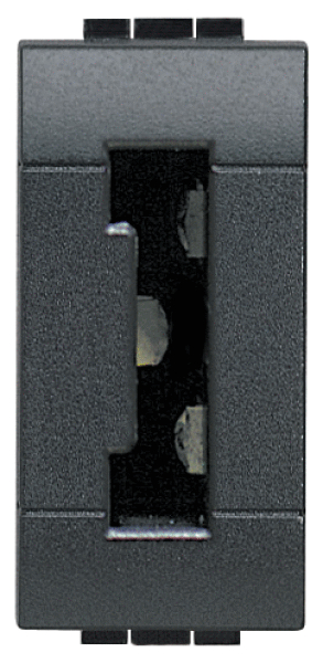

[16] Re: Di che tipo di "presa" si tratta?
Messaggioda Foto Utentedanielepower » 15 nov 2016, 15:31
Franco012 ha scritto:Problema inesistente, trattandosi di presa telefonica.
Da quanto ho capito viene usata anche per i 220 V quindi il pericole c'è
597 4 6
Messaggi: 515
Iscritto il: 6 dic 2014, 17:58
[17] Re: Di che tipo di "presa" si tratta?
Messaggioda Foto UtenteNSE » 15 nov 2016, 16:05
No
Avevano passi diversi.
Se guardate il mio link di wikipedia vedrete che ci sono forme e passi diversi
Foto UtenteNSE
3.112 2 5 7
Messaggi: 1178
Iscritto il: 30 nov 2014, 18:25
[18] Re: Di che tipo di "presa" si tratta?
Messaggioda Foto UtenteFranco012 » 15 nov 2016, 16:23
Si assomigliano un po', ma non sono uguali.
Presa telefonica BTICINO:
Presa telefonica BTICINO.
Presa 230 volt BTICINO:
Presa Magic 230 volt BTICINO.
