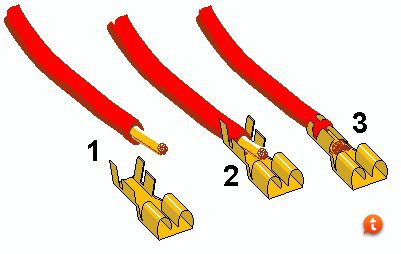

Mi capita di mettere dei Faston ma per fissare una femmina volante su un conduttore a treccia di rame uso dei metodi di cui io stesso resto poco convinto.
A parte quelli a compressione, poco diffusi, uso quelli muniti di 2+2 alette ripiegabili, che finisco per massacrare con la pinza e poi saldare a stagno. Come si dovrebbe fare?

Pinza crimpatrice per Faston.

Anche io suggerisco l'apposita crimpatrice, ne esistono anche di economiche seppure non pratiche da usare come quelle costose
Il metodo della saldatura lo uso anche io, non sempre ma spesso, con l'aggiunta di guaina termoretraibile; tuttavia, con la saldatura, mi limito a piegare le alette senza serrare

aggiungerei un po' di pazienza nel posizionare faston e filo nella cava della crimpatrice perche' il tutto tende a "scappare' se non ti posizioni comodamente

Per lavoro uso molti faston ed utilizzo esclusivamente il metodo a crimpatura con apposita pinza (ne ho due una di "lusso" e una ca corsa). mai dati problemi O_/

Il problema è che i faston da crimpare, isolati o meno, sono introvabili.
Invece nei faston con le alette, le due alette all'estremità sono troppo lunghe e appena si piegano si toccano fra loro, mentre le altre due alette larghe non è che basta stringerle per fare un buon contatto.

Scusa, ma faston a crimpare e faston con le alette non sarebbero la stessa cosa?

Alev c'e' un altro tipo senza le alette lunghe,in effetti quelli che ho io in lab (ma vivo in cina) sono tutti senza le alette lunghe.
Il difetto lamentato potrebbe essere dovuto al fatto che giustamente le alette lunghe si serrano su una porzione di isolante e non sul rame nudo,altrimenti si toccano subito e si deformano con cattivo risultato.

:-) Foto UtenteEcoTan, tutti i faston sono a crimpare compresi quelli che definisci "con le alette"; ti consiglio di prendere una pinza per crimpare di quelle "buone" se la devi usare spesso, quelle economiche sono un po' una ciofeca; saldare i faston "funziona" e anche io lo ho fatto qualche volta ma non è una procedura corretta per vari motivi, soprattutto la stagnatura irrigidisce il conduttore con rischio di rottura per sollecitazioni meccaniche. O_/
