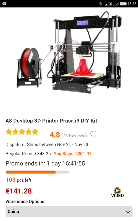

Messaggioda Foto Utentelodovico » 18 nov 2016, 20:41
DarwinNE ha scritto:
le tue esigenze sicuramente si affineranno quando ne avrai una.
questo sicuramente...
allora diciamo così: vorrei partire con qualcosa di valido, che non sia una cineseria fatta di materiali scadenti, che si rompe la prima volta che provo a stampare...
non ho proprio idea se questa Prusa i3 A8 (che ho indicato nei primi post) venduta da Gearbest viene venduta un prezzo così basso (140 euro) per qualche difetto o qualità veramente scadente..., o se invece è un'offerta conveniente da prendere al volo...

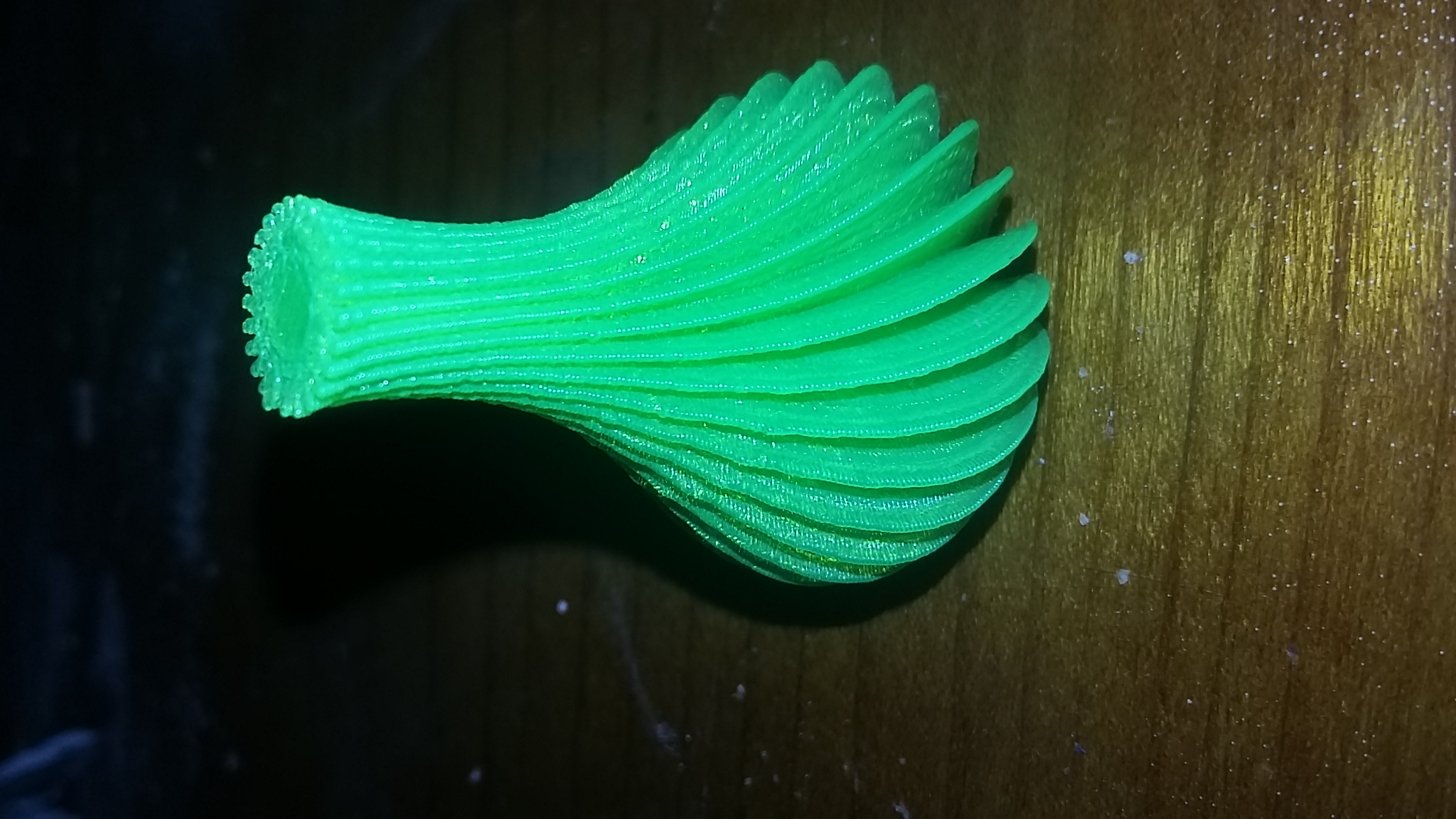

Messaggioda Foto Utentesolideo » 19 nov 2016, 6:45
Ciao,
ti dico della mia esperienza con le stampanti 3d.
Prima avevo la 3drag della futura, per la cronaca oltre 700 Euro, un telaio molto robusto ma una definizione molto scarsa, almeno di un sostanziale revisione delle parti mobili, l'ho trasformata in cnc, ora ho comprato questa
RepRap prusa
180 euro piu 45 di dogana, se la compri in cina ricorda la dogana, beh che dire sono rimasto sorpreso dalla definizione, ricorda che esistono stampanti da miglia di euro e una differenza ci deve pur essere, queste sono per divertirsi ma comunque sempre per fare qualcosa di gratificante e di bello da vedere,
è alta solo 4 cm e ci sono voluti 40 minuti circa
Personalmente, come gia ti hanno detto, spendi poco che sicuramente ti va bene, poi in futuro potrai valutare anche altre opzioni, ribadisco che rispolvereri tutti i santi in paradiso perché ad un certo punto si staccherà il pezzo dal piatto, la soluzione, ne troverai 100mila diverse e tutte funzionano tranne che a te, io adotto lo specchio con la lacca, spruzzo un po di lacca sopra il vetro, ne ho provate di diverse marche.

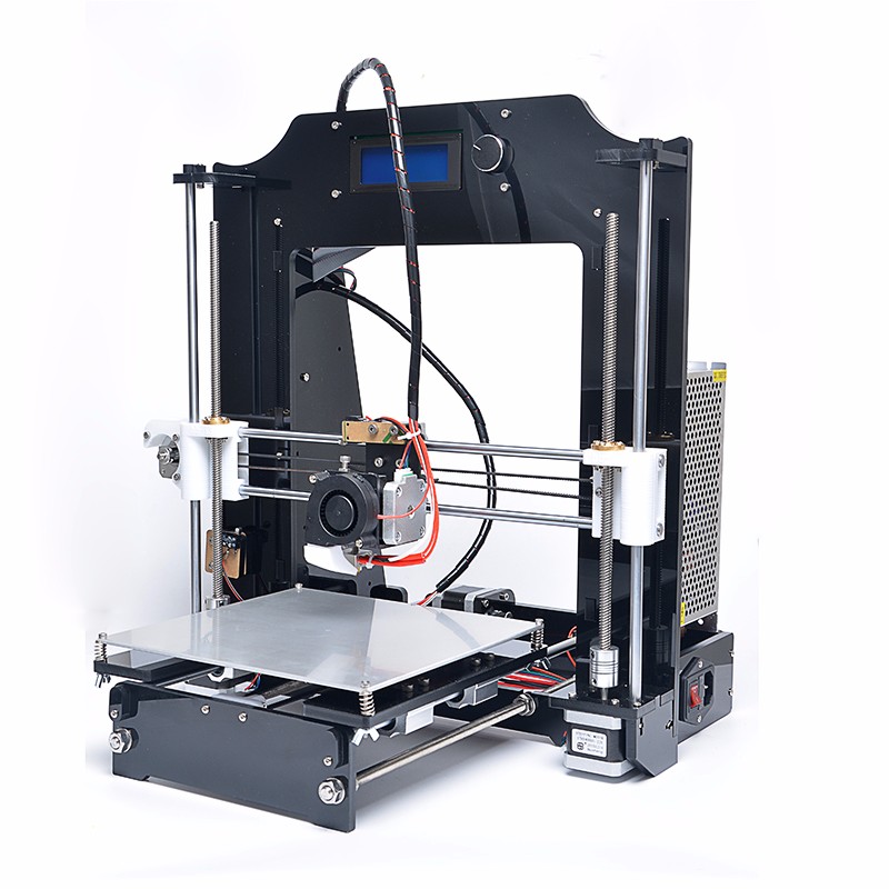

[26] Re: guida alla scelta stampante 3d
Messaggioda Foto Utentelodovico » 19 nov 2016, 15:07
grazie,
la prusa piu economica e' sicuramente questa che dicevo
mi pare di aver letto che con spedizione italy express non si paga nemmeno la dogana...
allora procedo con questa?
