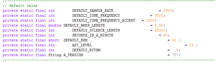

Per un esame universitario, quattro ragazzi ed io dobbiamo lavorare su uno stesso progetto (Android) ma abbiamo due stili di formattazione diversi relativamente ai tab d'indentazione, ovvero due usano il classico tab = 4sp e due un tab = 2sp. La soluzione ci sembrava di non sostituire i tab con gli spazi, in modo da lasciare ad ognuno la propria convenzione.
Ciò non funziona,quindi la domanda è: siamo noi che sbagliamo o non si può fare e dobbiamo decidere una delle due convenzioni e sostituire i tab con gli spazi?

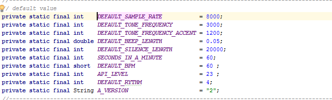

Sisi, ognuno ha l'impostazione per non sostituire i tab.
Il problema si presenta comunque:
editor impostato con tab = 4sp
editor impostato con tab = 2sp
Per distanziare si è usato sempre il tab.

filippo125 ha scritto:Per distanziare si è usato sempre il tab.
E questo è il problema. Per indentare (all'inizio della linea) bisogna usare il tab, ma per distanziare (all'interno della linea) bisogna usare gli spazi.
Equivale a usare gli smart tabs.
