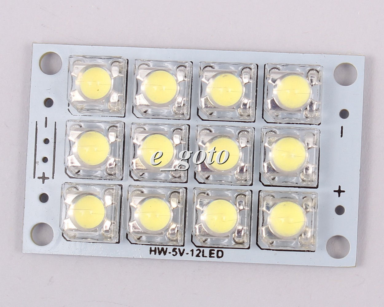

Messaggioda Foto Utenteloker » 22 nov 2016, 16:06
Calma, calma calma.
Allora mi avete fatto tante domande e tante ipotesi. vedo di rispondere con precisione.
CarloCoriolano ha scritto:Quello che dici è verosimile se la corrente che circola è sostenuta e induce a maggiore surriscaldamento la batteria centrale che, evidentemente, raffredda in modo diverso dalle limitrofe.
I led che alimentano le pile sono piccoli e non assorbiranno molto, quindi le pile non scaldano per nulla. Al momento non posso fare una misurazione ma sono 12 led bianchi piccolini.
perche' parli di 3 pile e riporti la carica di 4 pile?
Perch'e ho fatto copia e incolla da una tabella excel e ho ricopiato il valore della 4 pila senza volerlo ; questa 4° pila non viene usata.
Non vi scervellate sul portapile dato che ho preso un'immagine su internet. La ho messa solo per far capire ai lettori di che forma fosse.
Quando ho un po' di tempo faccio una foto, dato che il circuito è sotto la scrivania, mi secca smontarlo.
Aggiungo dopo:
I led alimentati sono questi, assorbono circa 200ma tensione 5v. Comprati su ebay

[19] Re: Pila che si scarica
Messaggioda Foto Utenteelfo » 22 nov 2016, 21:54
Al di la del fatto di voler capire la causa della pila che si scarica piu' velocemente delle altre, mi chiedo - visto che la postazione dove usi l'illuminazione a led e' fissa (pile sotto la scrivania) - perche' non alimenti i led da una presa USB (computer o caricatore / alimentatorino a blocchetto) che e' perfettamente compatibile con il tuo circuito (5 V 0.5 A)
Foto Utenteelfo
6.819 4 5 7
Messaggi: 2828
[20] Re: Pila che si scarica
Messaggioda Foto Utenteloker » 23 nov 2016, 0:37
Perche' l'alimentatore sta sempre collegato consumando corrente anche in stand-by il che mi scoccia un po'. Poi avevo voglia di realizzare questo piccolo circuito.
Modi per alimentare con 5v ce ne sono tanti.
